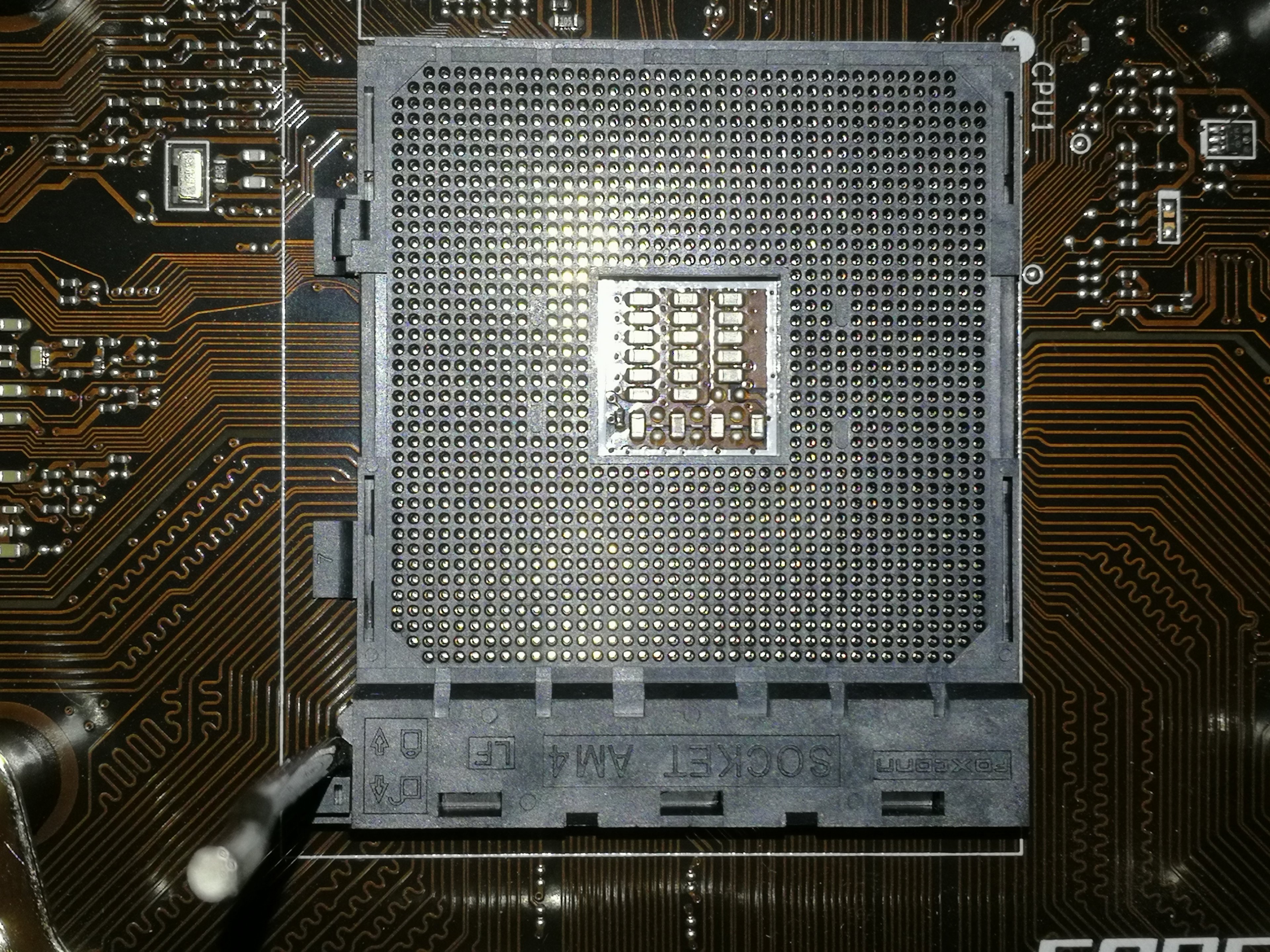

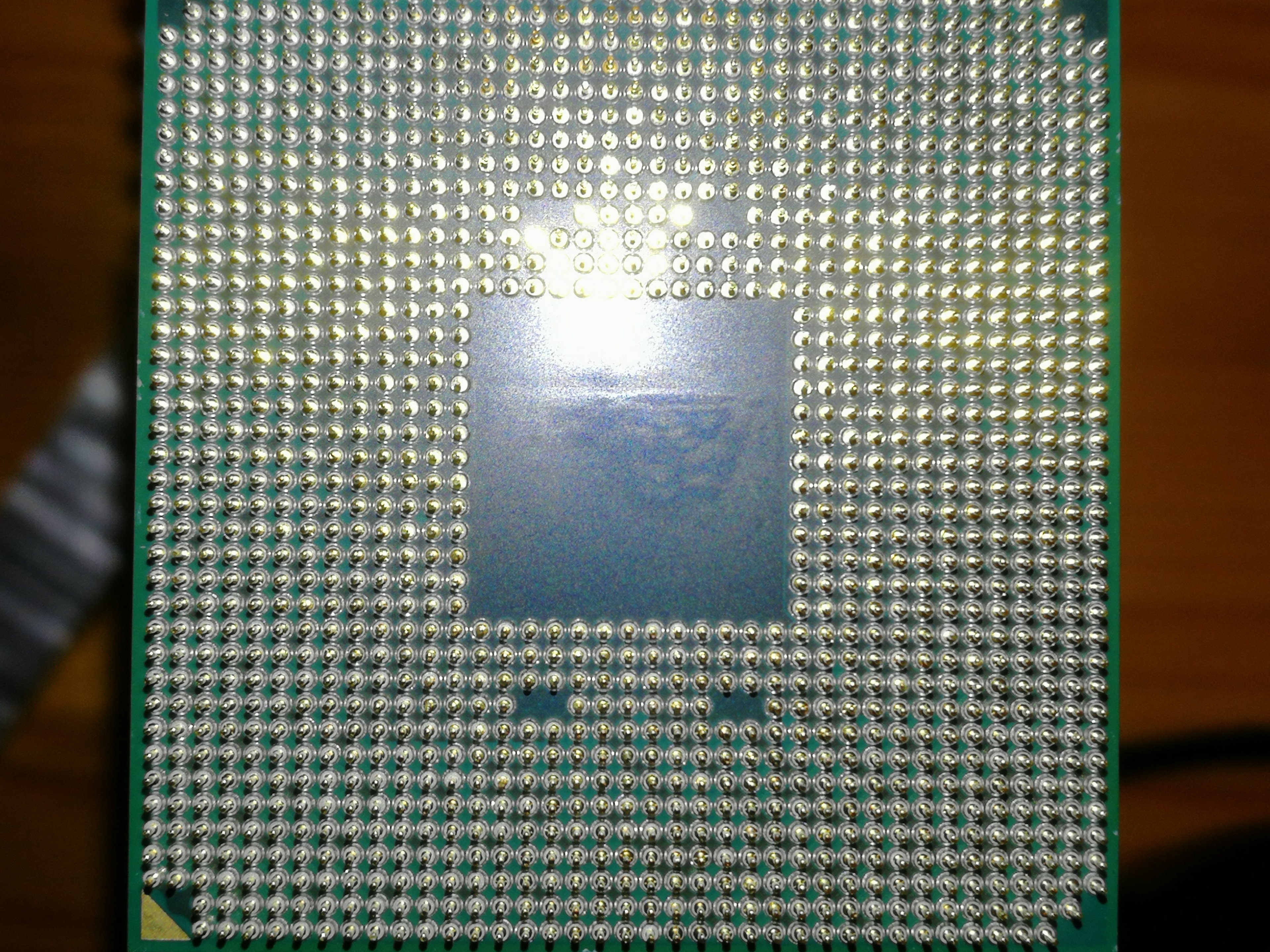

Ja, sie ist sozusagen von selbst an den richtigen Platz gefallen, absolut problemlos. Ich sehe auch keine verbogene Pins. Ich habe mal versucht, ein paar gute Fotos zu machen; weiß aber nicht, ob das ausreicht.
hm, sehen tu ich nix.
aber der blitz blendet auch.

Nachdem ich die Fotos für euch gemacht habe, habe ich zunächst mal den Anschalter betätigt, ohne die CPU eingebaut zu haben - auf einmal kam Strom aufs Mainboard. @jstar5588: zuvor war wirklich null Reaktion, kein Leuchten, kein Angehen irgendwelcher Lüfter oder sonst etwas, kein Beep. Danach habe ich Schritt für Schritt CPU und dann auch Lüfter wieder eingesetzt und jeweils getestet - Stromzuvor klappte jedes Mal und jetzt lässt sich der Computer wieder booten (und schön leise ist er jetzt auch!).
Ich habe nichts wissentlich anders gemacht als zuvor. Dennoch vielen Dank - alleine das Aus- und nochmals einbauen hat hier geholfen. (Und ich kann gar nicht sagen, wie erleichtert ich bin, nicht soeben 170€ zerstört zu haben.)
