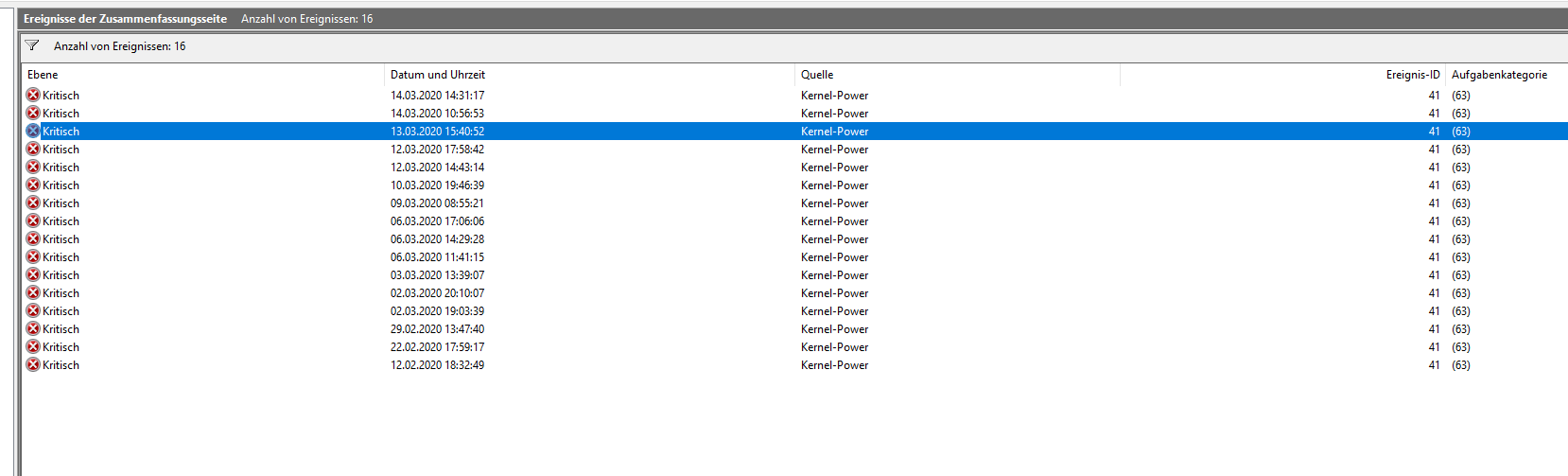

Schau mal in der Ereignisanzeige von Windows ob da tatsächlich kein Bluescreen war oder nur beim Bluescreen automatisch neu gestartet wird (sieht man am geschriebenen Fehlercode, ein "41 Kernel Power" heißt es war tatsächlich ohne Bluescreen)

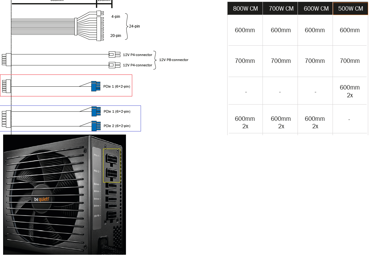

Blödsinn wenn nicht mehr genug Strom oder in deinem Fall vermutlich zuviel Strom fließt entscheidet nicht mehr das Mainboard ob es ausgeht/abschaltet oder nicht. Sondern das Netzteil, ist die Grafikkarte mit zwei Kabeln vom Netzteil versorgt?
Nicht eines mit Y-Stecker?Alo PCIe 1 und 2 am Netzteil belegt und an der Grafikkarte angeschlossen?

Beide PCI Slots sind belegt für die Grafikkarte, also ohne Y Stecker.

Es ist tatsächlich die "41 Kernel Power" Fehlermeldung.

Ok, die 41 heißt wie gesagt das er tatsächlich neu gestartet hat bevor eine Fehlermerldung schreiben konnte. Den Eintrag erzeugt er dann erst bei erneuten Hochfahren und da kann man dann auch keine Information mehr rauslesen außer "es gab irgend ein Problem".

Nochmal zum Verständnis, von deinem Netzteil kommt vom PCIE1 und vom PCIE2 GELB jeweils ein Kabel 6+2 ROT an der Grafikkarte an? Und nicht nur vom zb. PCIe2 eines mit zwei Steckern 6+2 BLAU!

Genau, je ein Kabel pro PCI Slot - Jeweils 6+2
Gerade mal getestet, also mein System (Signatur) zieht unter Superposition,Asus Realbech,Heaven 4.0 ca.360 Watt aus der Steckdose. Das wäre dann Problematisch bei die gewesen, wenn nur ein PCIe Anschluss am Netzteil belegt gewesen wäre. Denn einer bringt "nur" 216 Watt und die 2070S kann sich schonmal bis 230W genehmigen.
