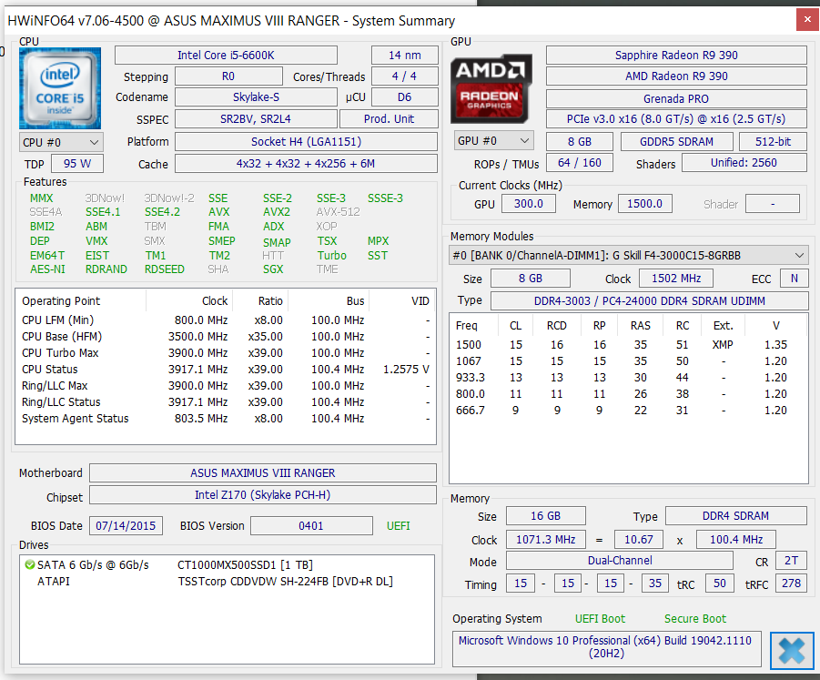

Das hier ist meine Konfiguration:

Was fehlt dir an Hardwareinformationen?

Bei IW Info steht doch alles??? Was fehlt euch??
i5 6500 Skylake
Radeon R390
16 GB DDR4 RAM
ASUS Maximus ROG VIII Ranger
be quiet! Straight Power 10 CM 600W ATX 2.4
Crucial MX500 1 TB
DVD Laufwerk
Und ein CPU Lüfter dessen Namen ich nicht kenne.
So das ist aber nun wirklich alles, keine Ahnung was das DVD Laufwerk oder die SSD oder der Lüfter ändern soll.
