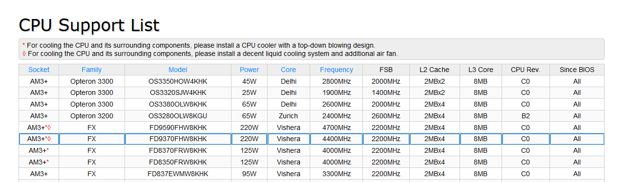

jetzt ASROCK fatality Peformance 970
Das unterstützt die CPU zwar, aber es ist Asrock. Asrock und FX_Boards ist meistens eine miese Kombination
DonQuijotte schrieb:
CPU-Kühler: Be quiet Coolmaster
Ungeeignet für das Board. Spannungswandler überhitzen bei Asrock, wenn man keinen TopBlow-Kühler nimmt.
Miese Boards.
795433
Be den normalen 125Watt FX führt das bereits zu einem runtertakten und extremen Leistungseinbrüchen. Wie das bei 220Watt erst aussieht, will ich mir gar nicht vorstellen.
Womit wir dann wohl bei dem Thema "Überhitzung" angekommen wären. Die Temperatur der SpaWas kannst du nämlich nicht auslesen.
Versuch mal einen Ventilator auf das Mainboard blasen zu lassen. Wenn er dann geht ist es mit Sicherheit das Problem mit den Spannungswandlern. Wie Keks2me gepostet hat.

Wenn Asrock selbst schon der Meinung ist, dass sie das mit roten Sternchen bereits bei 125Watt CPUs anfangen müssen, dann ist das alles, aber sicherlich kein super, nicht mal ein gutes Mainboard.
Wenn sie ausreichend gekühlt wären, gäbs auch keine Probleme. Ein paar passive Metallstücke können die schlechten SpaWas ja anscheinend nur notdürftig kaschieren.
