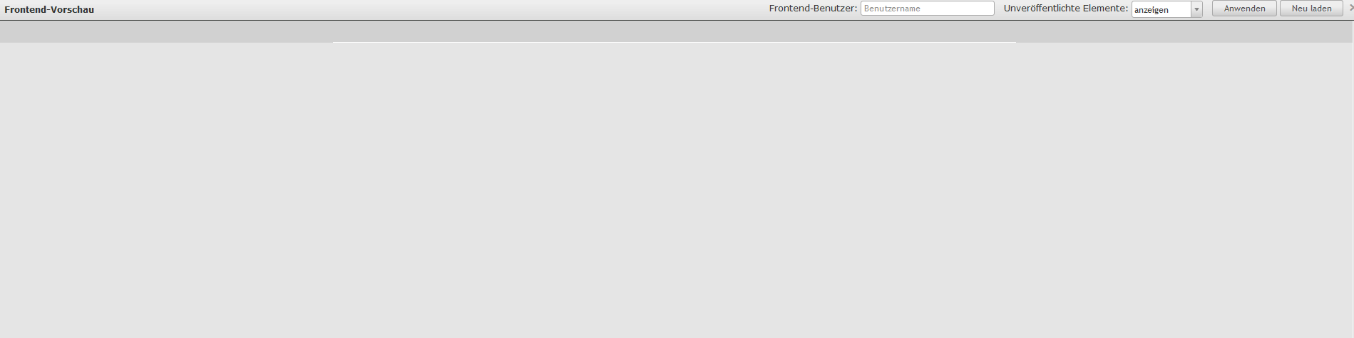

hier einmal die Ansicht beim öffnen der preview mit dem "fehlerhaften" theme

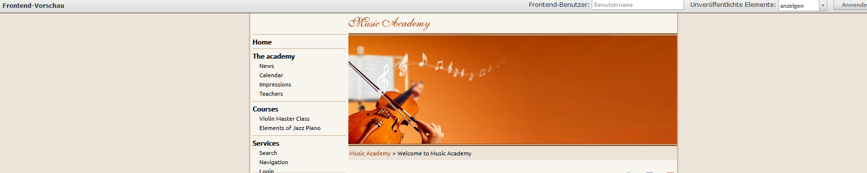

und hier einmal der normale Seitenaufbau mit dem Standart Theme
