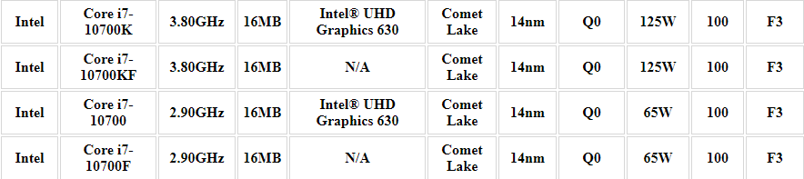

In der CPU Kompatibilitäts-Liste steht der 10700KF drinnen also das sollte hinhauen. Der Kühler sollte auch reichen, laut Hersteller kann er bis zu 150W TDP kühlen.

Laufen würde es wohl; spätestens mit einem Power-Limit und nach einem BIOS-Update.
