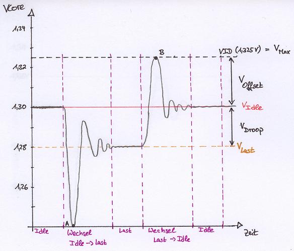

Was ist die VID nun genau?
Unter VID (Voltage Identification Definition) versteht man die Spannungsvorgabe als Standardwert für einen stabilen Betrieb, die vom Hersteller in jeder CPU fest gespeichert ist und exakt die Produktionsqualität wiederspiegelt. Die VID definiert dabei stets die Maximalspannung (Vpeak), die anliegen darf und nicht Spannung(en) in den jeweiligen Lastzuständen (siehe Schema 1). Diese Vorgabe ist bedingt durch die Unterschiede zwischen den einzelnen CPUs, die bei der Herstellung nicht zu vermeiden sind (z.B. Qualität des Wafers). Das Board leitet davon automatisch die Versorgungspannung (Vcc) ab, die man landläufig als auch manuell einstellbare CPU-Spannung oder VCore bezeichnet. Innerhalb dieser Festlegung gibts natürlich wiederum Abweichungen (z.B. Position des Chips auf dem Wafer, innen = besser), so dass man die VID zwar als Richtwert nehmen kann, im konkreten Fall aber jede CPU erst einmal wirklich austesten sollte.
