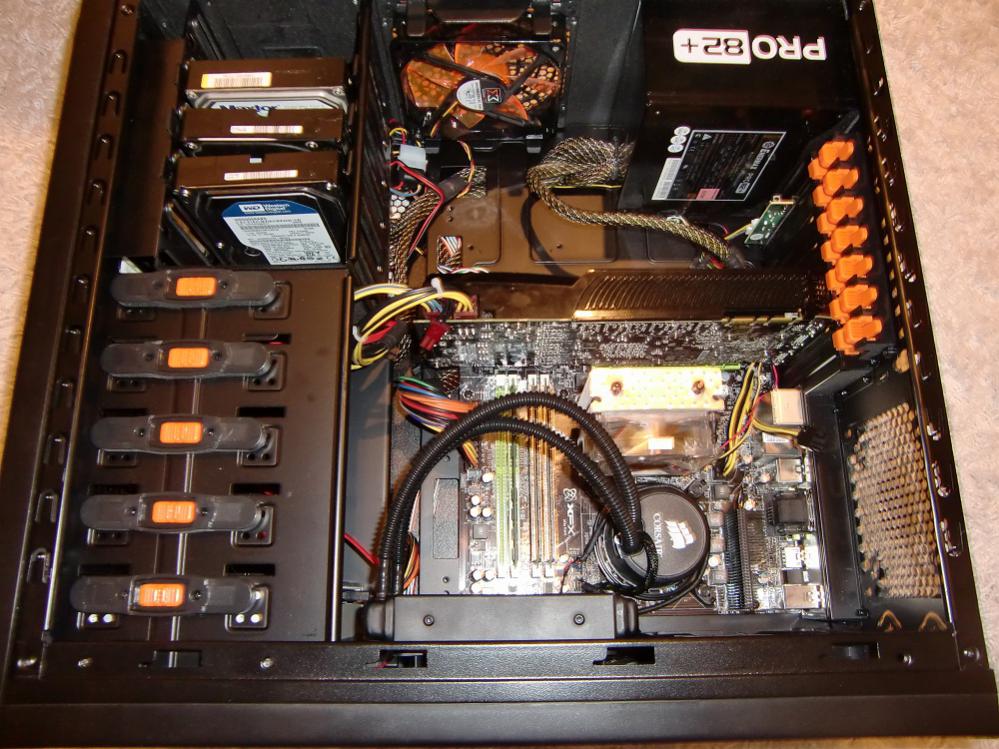

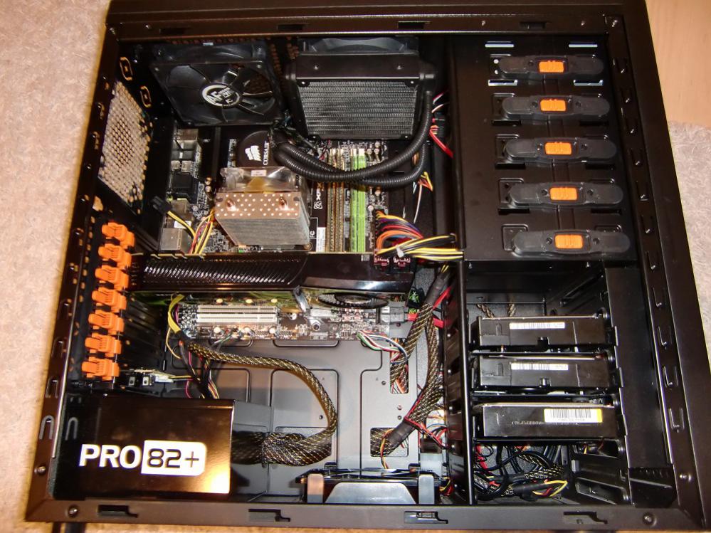

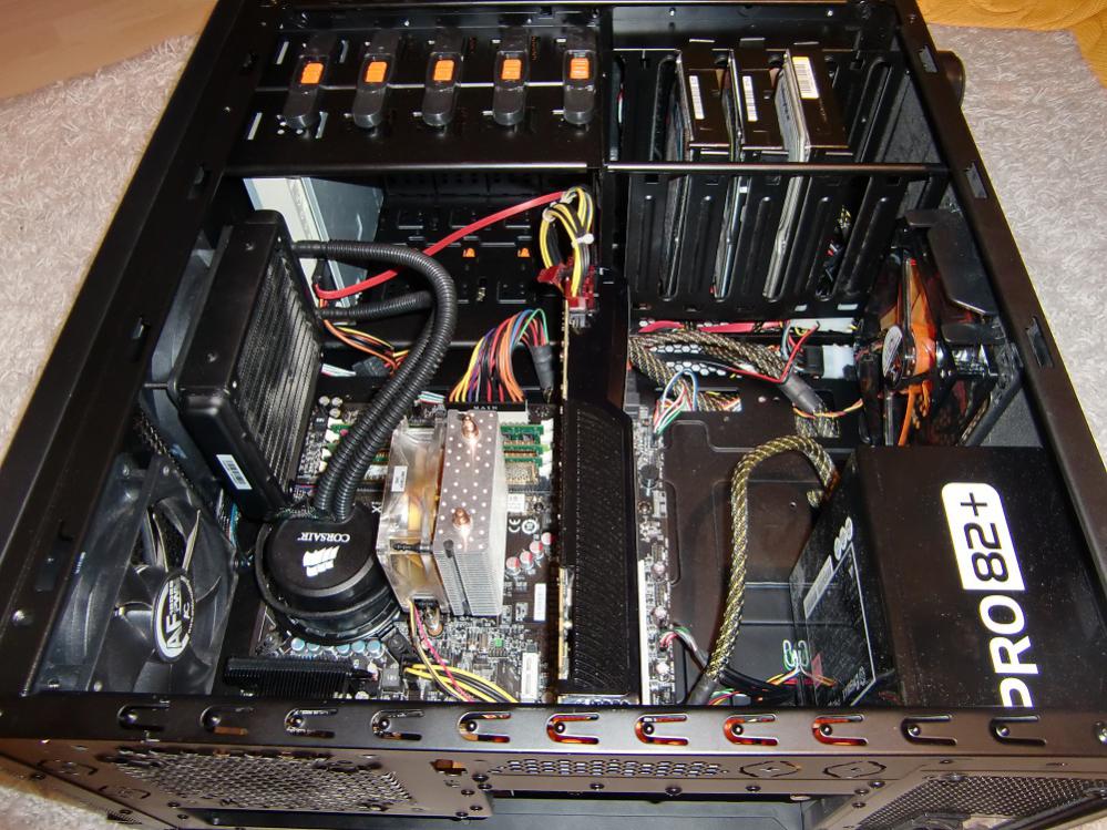

gut ich habe morgen früh zeit das mal zu testen werde dann auch noch mal nen paar bilder machen und die posten.
Vielen dank euch allen für eure bemühungen und tips :)
So habe das doch gerade schon gemacht .
Und ich glaube ich baue doch meine andere kühlung wieder rein.
Oder Könnt ihr mir nen komplettes wakü sys empfehlen was nicht so teuer ist aber wo ich dann auch gleich meine graka mit kühlen kann . so noch nen paar bilder
also vorne und unten bläst er jetzt rein und oben die luft herraus
