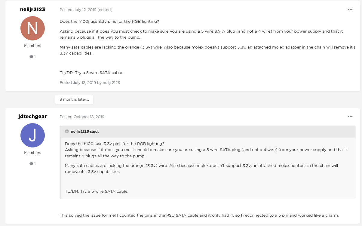

Hier kannst du es selbst nachlesen.
https://forum.corsair.com/forums/to...-illuminate-with-msi-x470-gaming-plus/page/2/
Corsair scheint 3.3V bei RGB zu nutzen und wenn die nicht da sind, dann funktioniert es halt nicht.

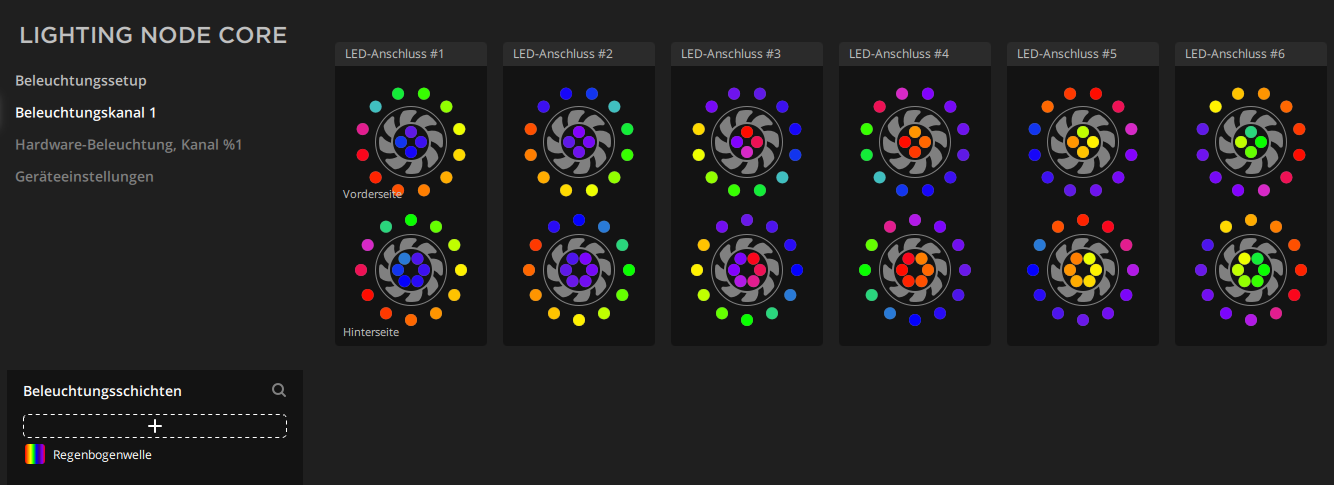

In der Grundeinstellung sollte da so aussehen - bei dir halt die anderen verbauten Lüfter:
Die einzelnen LEDs leuchten dann auch auf den Lüftern so
Im Beleuchtungskanal sowie in der Hardware-Beleuchtung kannst du dann z.B. einen Effekt auswählen:
Da bei dir aber anscheinend nicht mal Schritt 1 funktioniert - Was hält dich davon ab das Sata-Kabel bezüglich des veritablen Hinweis von @motorazrv3 zu überprüfen? Er schrieb doch, dass das Kabel für ne HDD ausreichen kann aber nicht für die Node.
