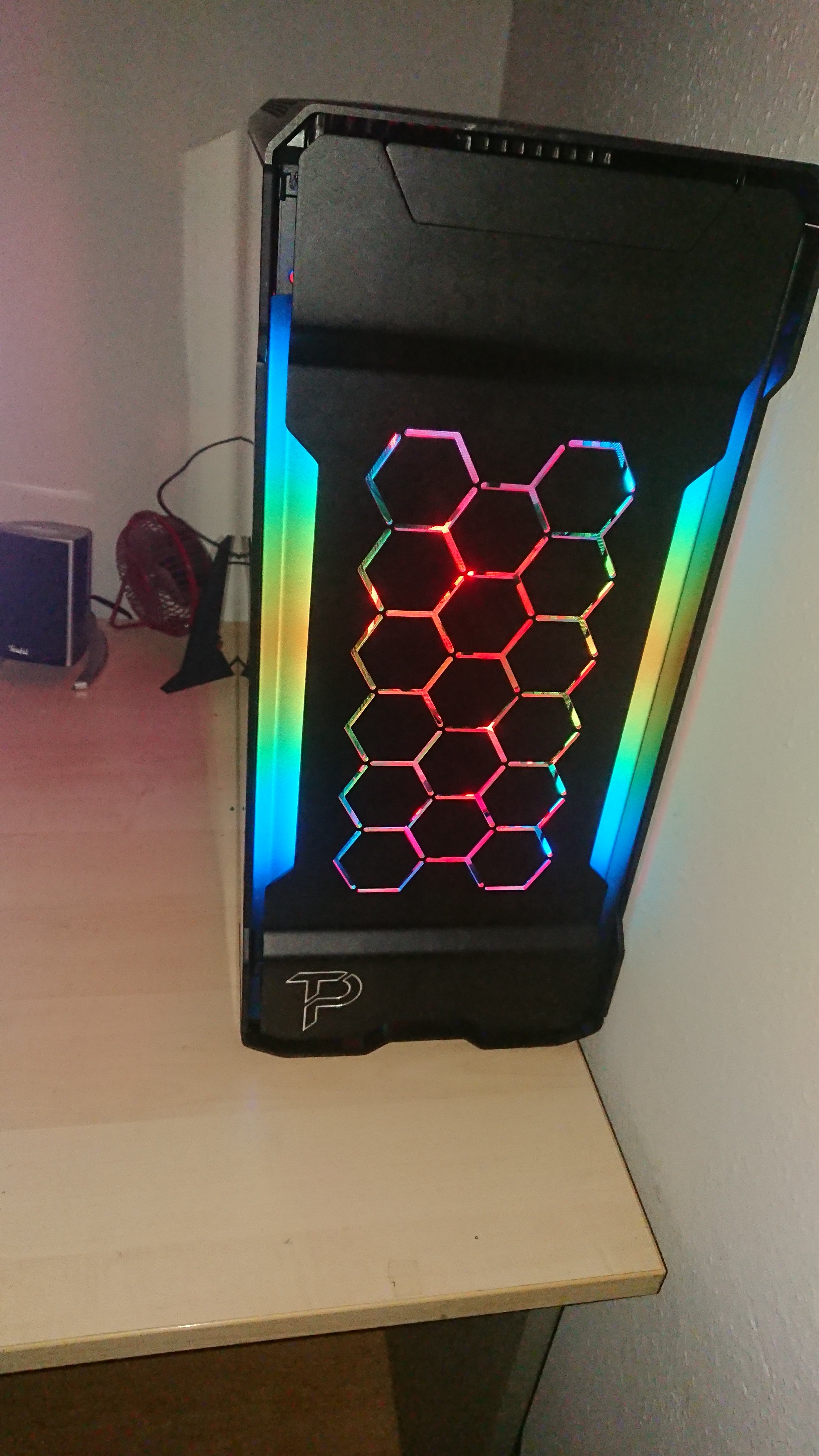

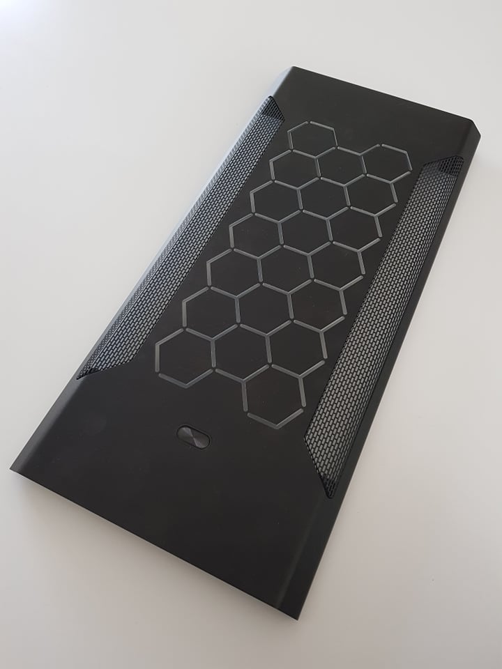

Ich habe 125€ für das fräsen des Deckels und der Front gezahlt wenn du keine Gravur willst wirds sicher günstiger aber in jedem Fall top service und super Arbeit (war selber 6 Jahre cnc einrichten und weiss was gute Arbeit ist)
825341
Denke mir wenn ich schon so ne wakü verbaue dann halt richtig meinen Sportwagen fahr ich auch nich mit Ersatzrad weils billiger is als ordentliche Felgen
Reaktionen: 0-8-15 User und [ChAoZ]
Sieht super aus. Kannst du auch ein Foto vom Deckel machen? Ja hatte Interesse... Kannst du Kontaktdaten zukommen lassen? Merci
