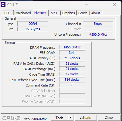

Ram: siehe Bild, wir wissen leider nicht genau, wie sie heißt

Ist da nur ein Modul verbaut, denn der RAM läuft im SingleChannel.?
Ja es ist aktuell wieder nur einer verbaut, da ja der Alte und der Neue schon Probleme zusammen gemacht hatten, allerdings besteht das Problem mit der Auslastung seit dem einbau immer noch, obwohl der neue Ram jetzt wieder draußen ist.
