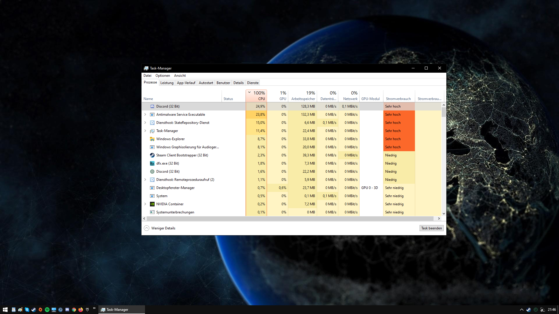

Guten Abend,
ich habe hin und wieder eine Auslastung meiner CPU auf 100% - alles beginnt zu laggen und ich muss den PC neu starten.
Im Task-Manager ist eigtl nicht viel zu erkennen, mal geht die Auslastung auf den Windows Defender, mal einfach nur an Chrome usw..
Ich habe Windows Defender ausgestellt, aber mein Problem kam erneut! Auf meinem Screenshot sieht man, dass selbst der Task-Manager 22% Leistung gefressen hat.. Woher kommt das?

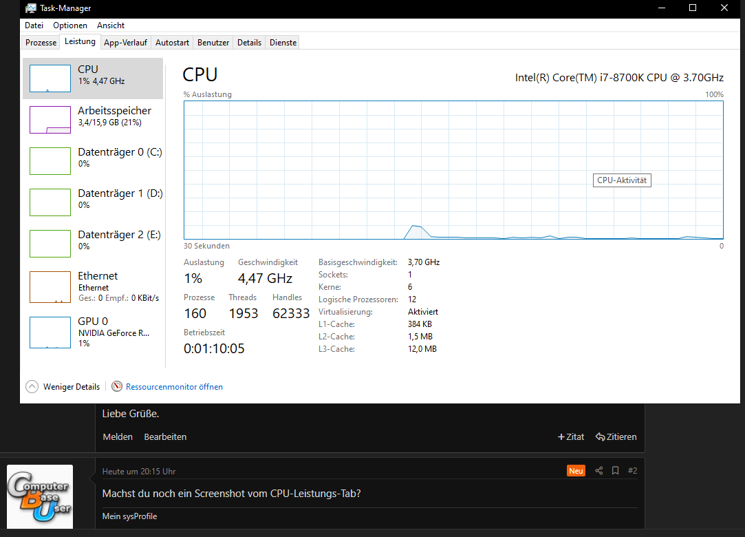

Tiimati schrieb:
Machst du noch ein Screenshot vom CPU-Leistungs-Tab?
Gerne. Wird man aber nicht viel erkennen können.. Muss ich mal einen von machen, wenn das Problem wieder auftaucht.

Tobi47 schrieb:
Du siehst doch eindeutig dass "Antimalware service executable", ein Windows Programm, die höchste auslastung hat.
Einfach mal danach googeln und sich in das ganze Thema einlesen.
http://www.gidf.de/antimalware service executable
Zitat "Im Task-Manager ist eigtl nicht viel zu erkennen, mal geht die Auslastung auf den Windows Defender, mal einfach nur an Chrome usw. "
In der Auslastung steht jedes mal etwas anderes. Wer lesen kann, ist klar im Vorteil.

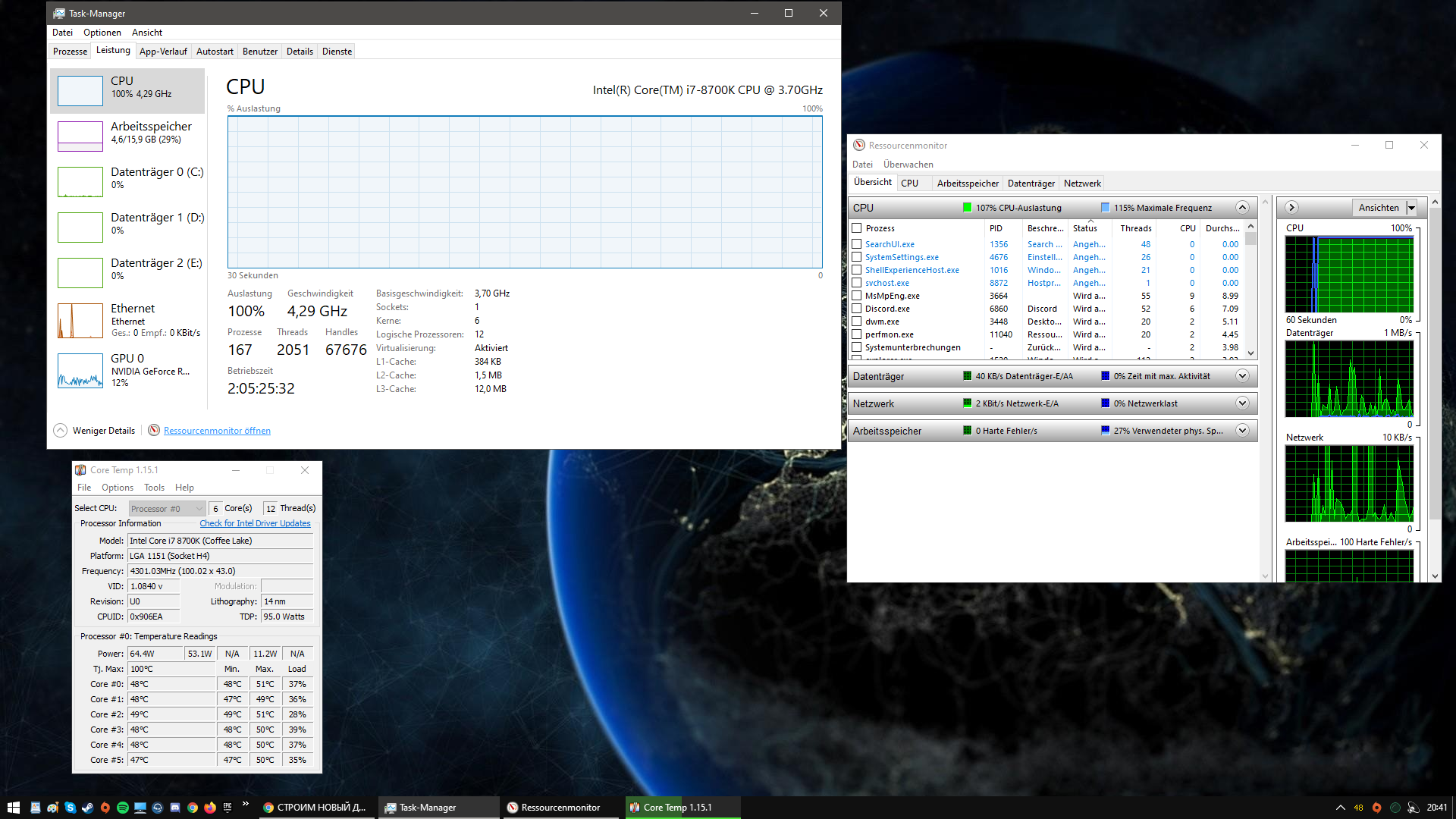

Gerade eben wieder passiert.. Dieses mal auch von dem CPU Leistung's Feld ein Screen gemacht..
Der Anti Malware Service ist trotzdem immer weit vorne mit dabei. Ich gehe davon aus, dass der die andern Orozesse surch seinen Eingriff auf das System einfach hoch treibt. Versuch mal den Workaround wie im andern Thread angegeben oder steig auf ein andern AV um...

Das kommt mir so vor als wenn die CPU wenn das passiert ganz Langsam ist, denn in deinen Screenshots ist dann ja sowohl das Antimalware von Windows als auch Discord mit der Auslastung so hoch, dass sie je einen Kern voll auslasten. Deswegen mein Gedanke läuft dein CPU evtl heiß und er lässt massiv Taktzyklen aus um nicht abzufackeln? (Auch wenn die GHz noch immer so hoch angezeigt werden) checke auf jeden fall mal auch die Temperatur der CPU/Spannungswandler etc.

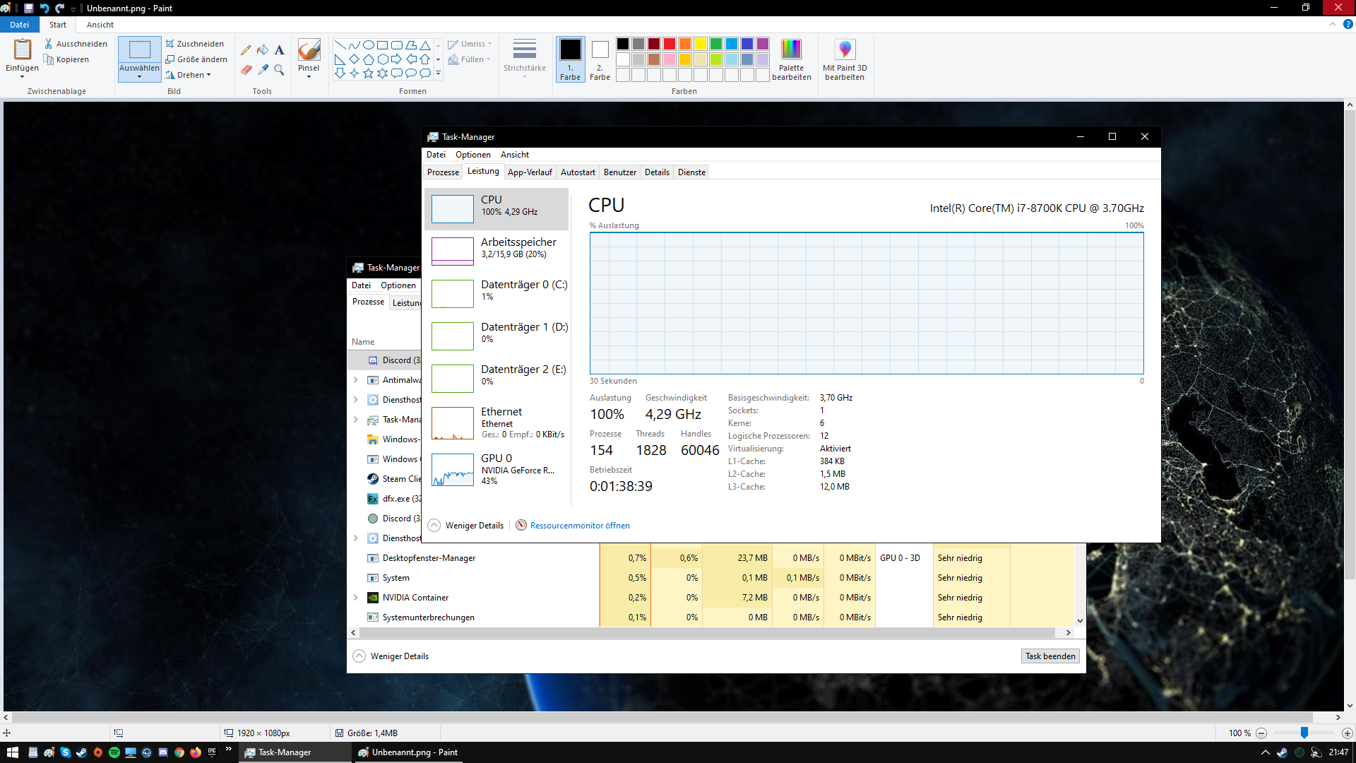

Auslastung wieder auf 100% und alles laggt, die CPU Temp aber in Ordnung.
Ich bin nicht sicher, ob das weiter hilft, aber das Problem tauchte jetzt 2x, in genau dem Moment auf, als ich ein Spiel gestartet habe - in diesem Fall, wiederholt beim Start von APEX Legends.

Seltsam ist das im coretemp der load (die letzte spalte) nur so gering ist. Auf dem screenshot sind die Prozesse diemal nicht zu sehen, die die höchste Auslastung haben → was vermutlich aber auch keine neuen Erkenntnisse bringen würde.
Die Temperaturen sofern sie zutreffen sind ja absolut im grünen bereich, das sind aber auch nur die der CPU was noch interessieren könnte sind weitere wie die der VRM/Mainboard → hwinfo zeigt weit mehr Werte an. Vorstellbar wäre ja auch, das die VRM heißgelaufen sind wegen zu wenig Luftzug und so die CPU unterversorgen, die dann langsamer läuft (gabs schonmal so)
