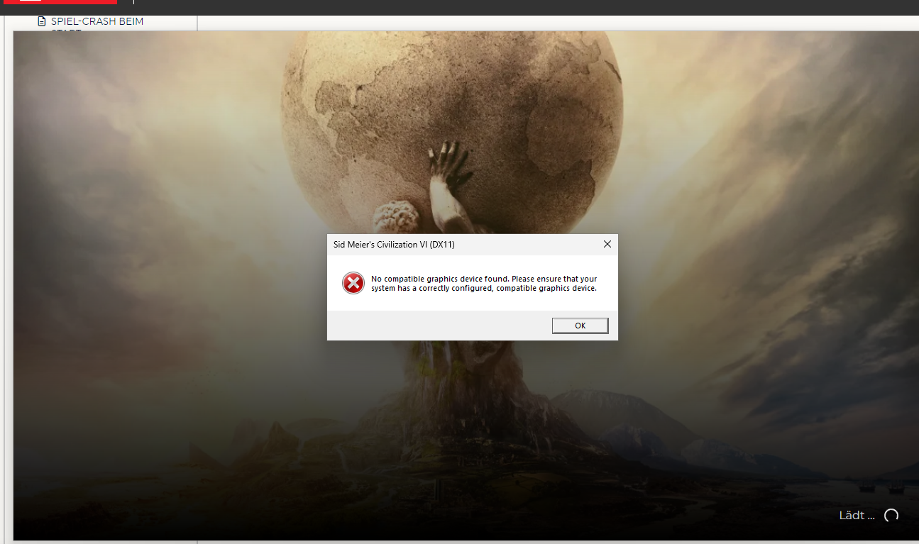

Ich habe gerade versucht ein anderes Spiel zu öffnen, da kommt dieser Fehlercode.
Grafikkarten Treiber installiert?!
Der Fehlermeldung nach zu urteilen nämlich nicht....
Reaktionen: whats4 und Alexander2
Steckt der Monitor an der Onboard-Graka und nicht an der dedizierten Graka.
Wärste nicht der erste, der darüber stolpert.
Deshalb ist auch die CPU-Last so hoch.
Edit nein: Der gelinkte Ryzen hat keine Onboard-Grafik. Also doch eher Treiber.
Da könnte auch Windoofsupdate reingefunkt haben und hat da einen uralten Treiber draufgepackt.
Beim 7500F gibts da nix onboard sofern da keine andere CPU drin ist
