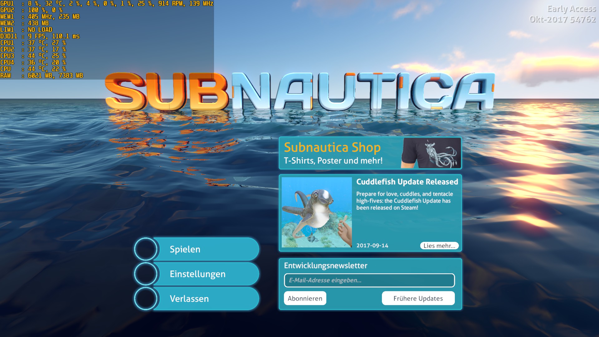

Ich glaube es hat funktioniert, hoffe ich hab keine Information vergessen.
Hängt dein Monitor zufällig am Mainboard und nicht an der 1070?
Sieht nicht danach aus. Jedoch haben wir in dem gezeigten Menü keine last auf der GraKa.

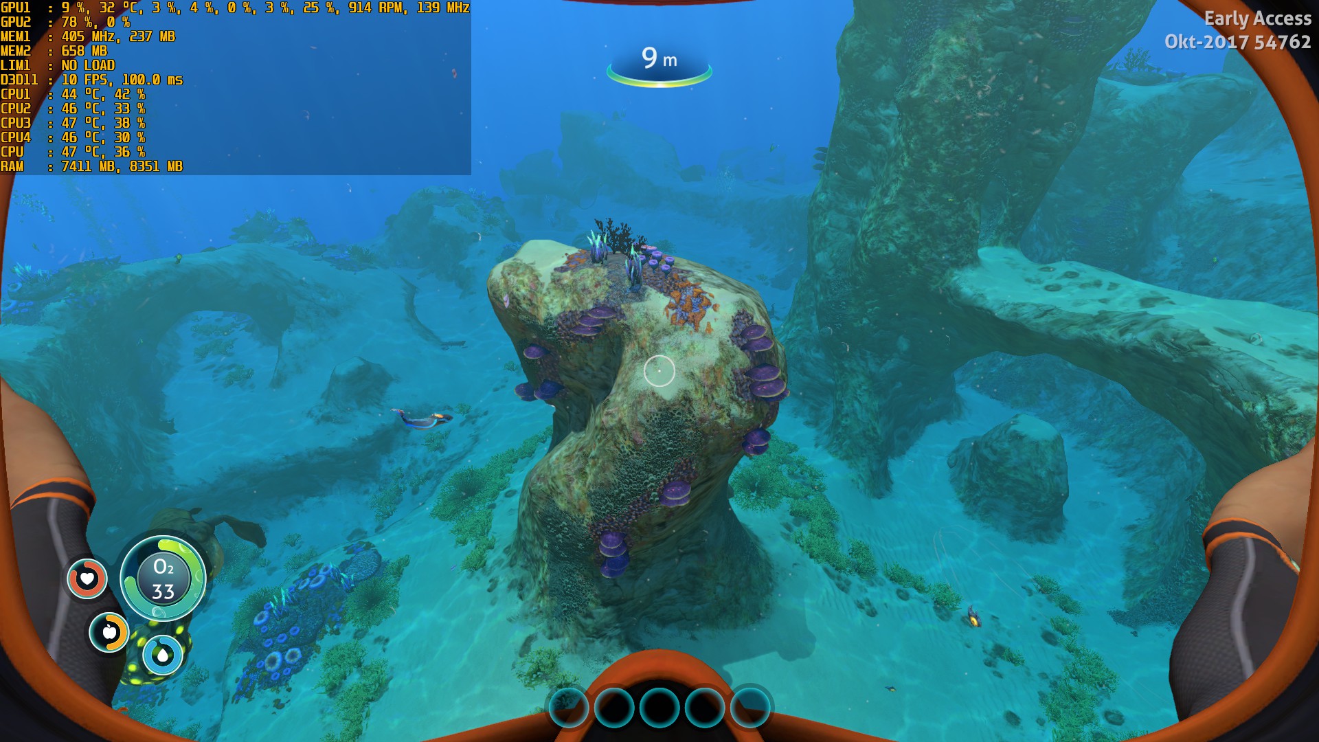

Mich haben nur die 100% bei GPU2 gewundert. ;)

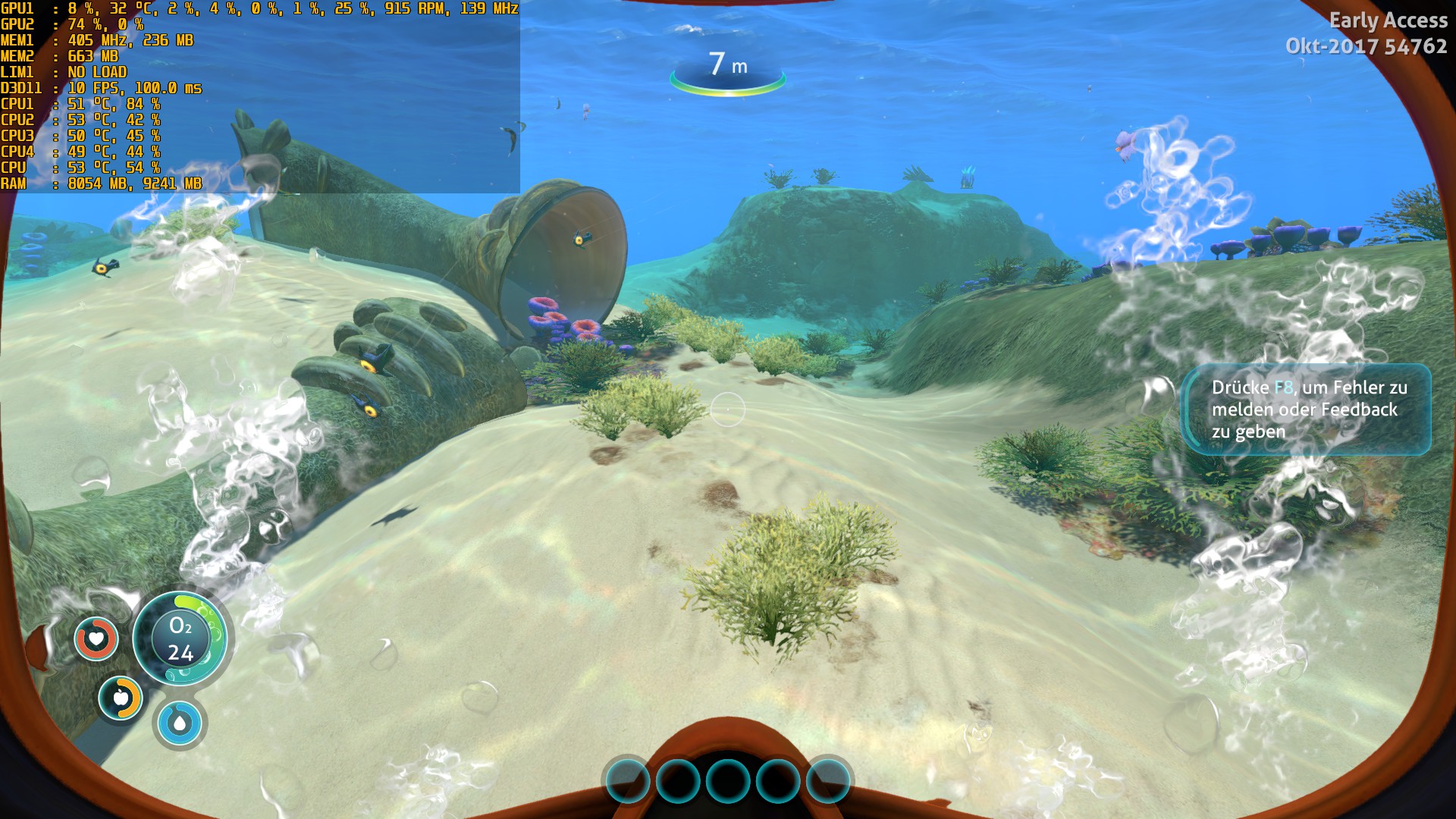

Wenn Subnautica auch das Problem hatte, dann kannst du auch das erst mal testen. ;)
Was meinst du soll ich mit Subnautica testen, das ich einfach mal nur einen Monitor drin habe? Das habe ich schon alles durchgewechselt und ist immer das Gleiche, oder meinst du einfach mal ingame zu gehen?
InGame damit Last auf die Karte kommt.
Kenne das Game nicht, aber es scheint als wenn deine Karte nicht hochtaktet. Stell mal probeweise im Nvidia Treiber auf "Maximale Leistung" unter "3D Einstellungen verwalten/Energierverwaltung". Danach nochmal testen.
Da haut was nicht hin. Die Karte läuft immer noch auf 139MHz, das ist der Idle-Standardtakt. Prüfe das mal bitte mit einem der anderen Problem games gegen, da ich das game hier nicht kenne und bewerten kann.
