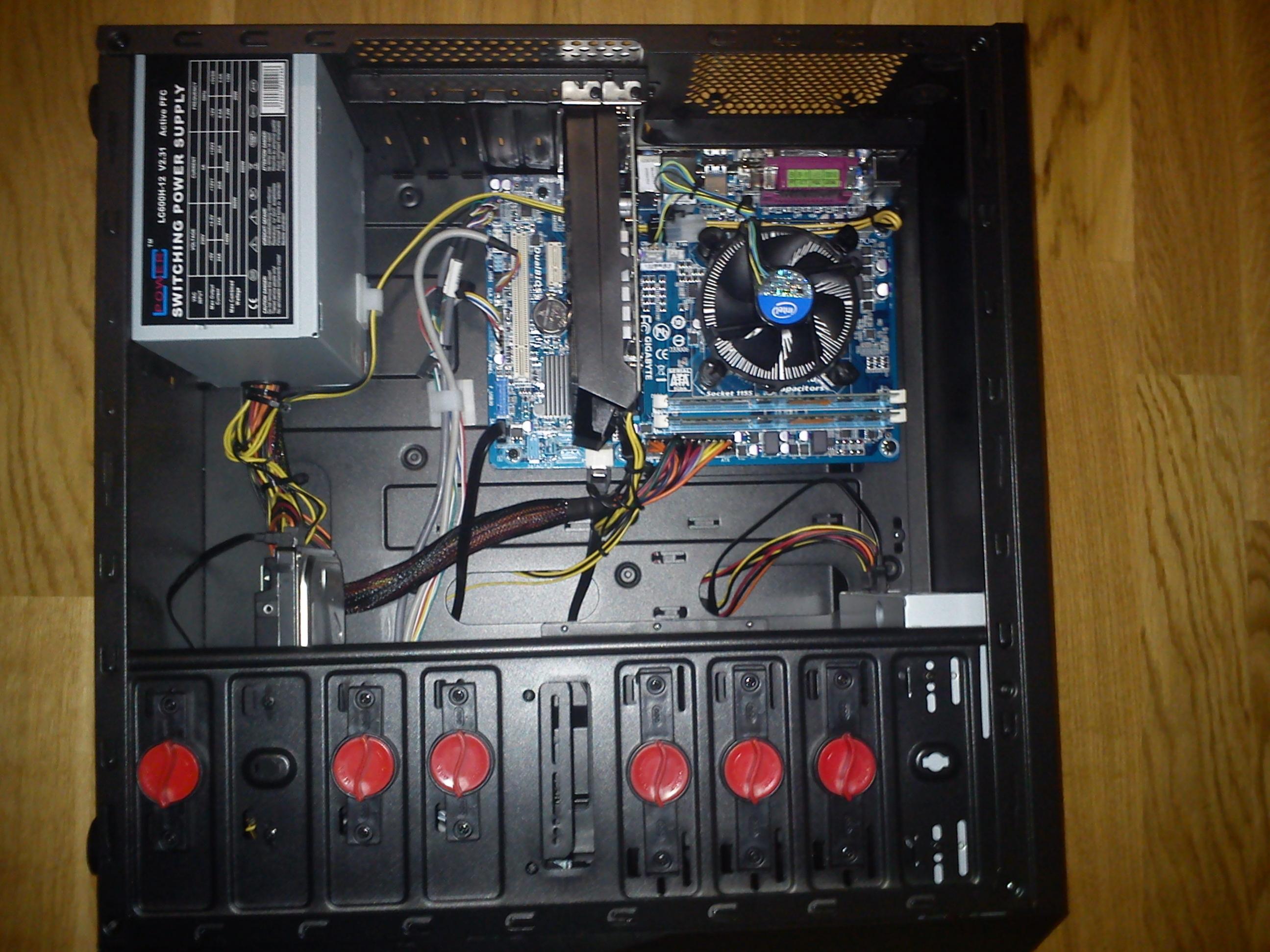

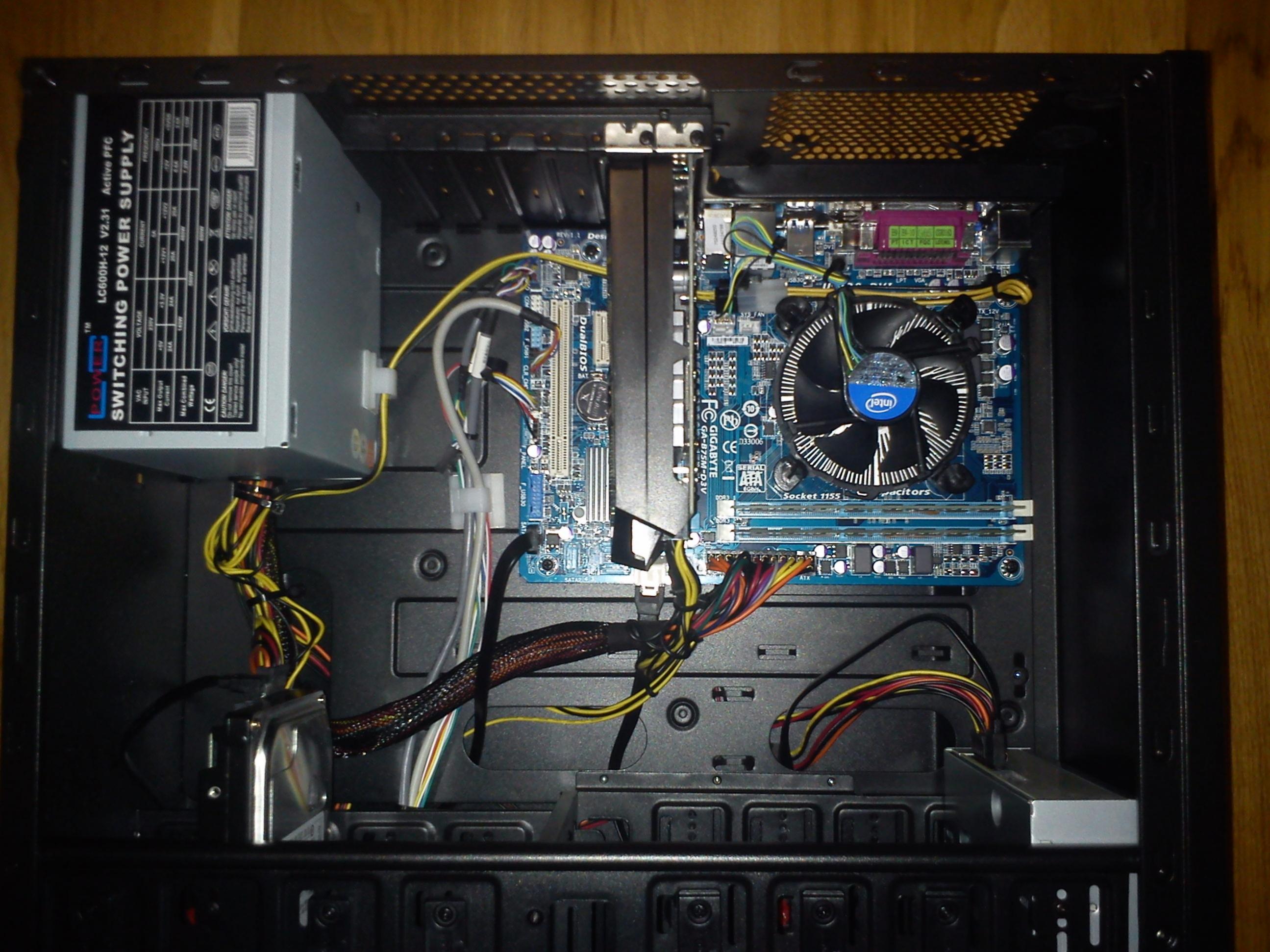

Mach mal nen Bild vom inneren des Gehäuses, dann könne wir mal gucken was man an am Luftstrom noch überarbeiten kann.
Gehäuse: GEH Midi-Tower Sharkoon Vaya
Lüfterkonfiguration:
Gehäusefront1x 120-mm-LED-Lüfter (rot/vorinstalliert)
Seitenteil1x 120-mm- oder 1x 140-mm-Lüfter (optional)
Gehäuserückseite1x 80-mm oder 120-mm-Lüfter (optional)
Eine weitere Möglichkeit ist, hinten noch einen 120mm Lüfter nach zurüsten, der die erwärmte Luft aus dem Gehäuse bläst.
Der Luftstrom (Airflow) im Gehäuse sieht dann so aus:

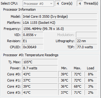

Die Temparaturen sind für einen boxed Kühler in Ordnung.
Hier mal ein Screen

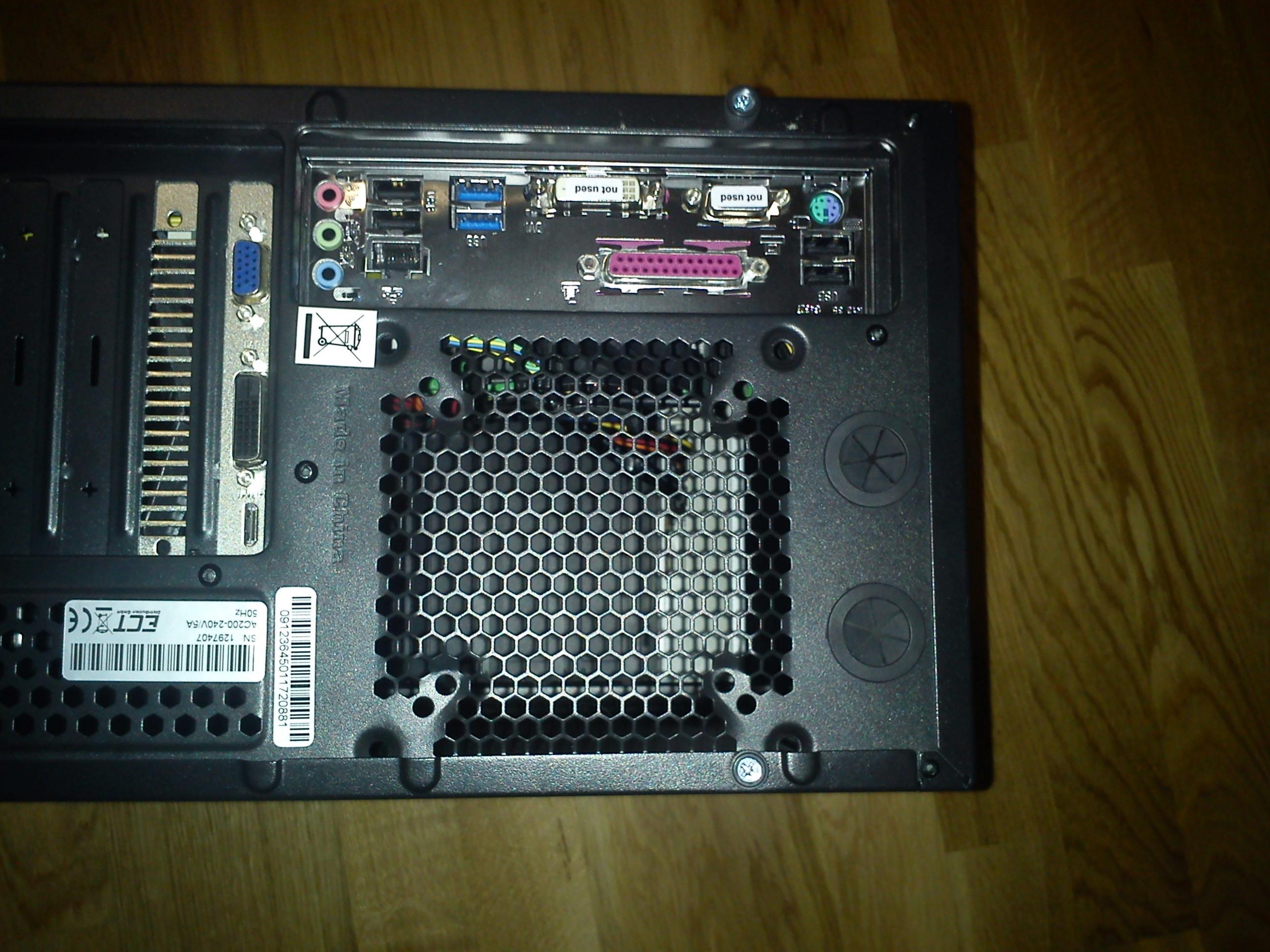

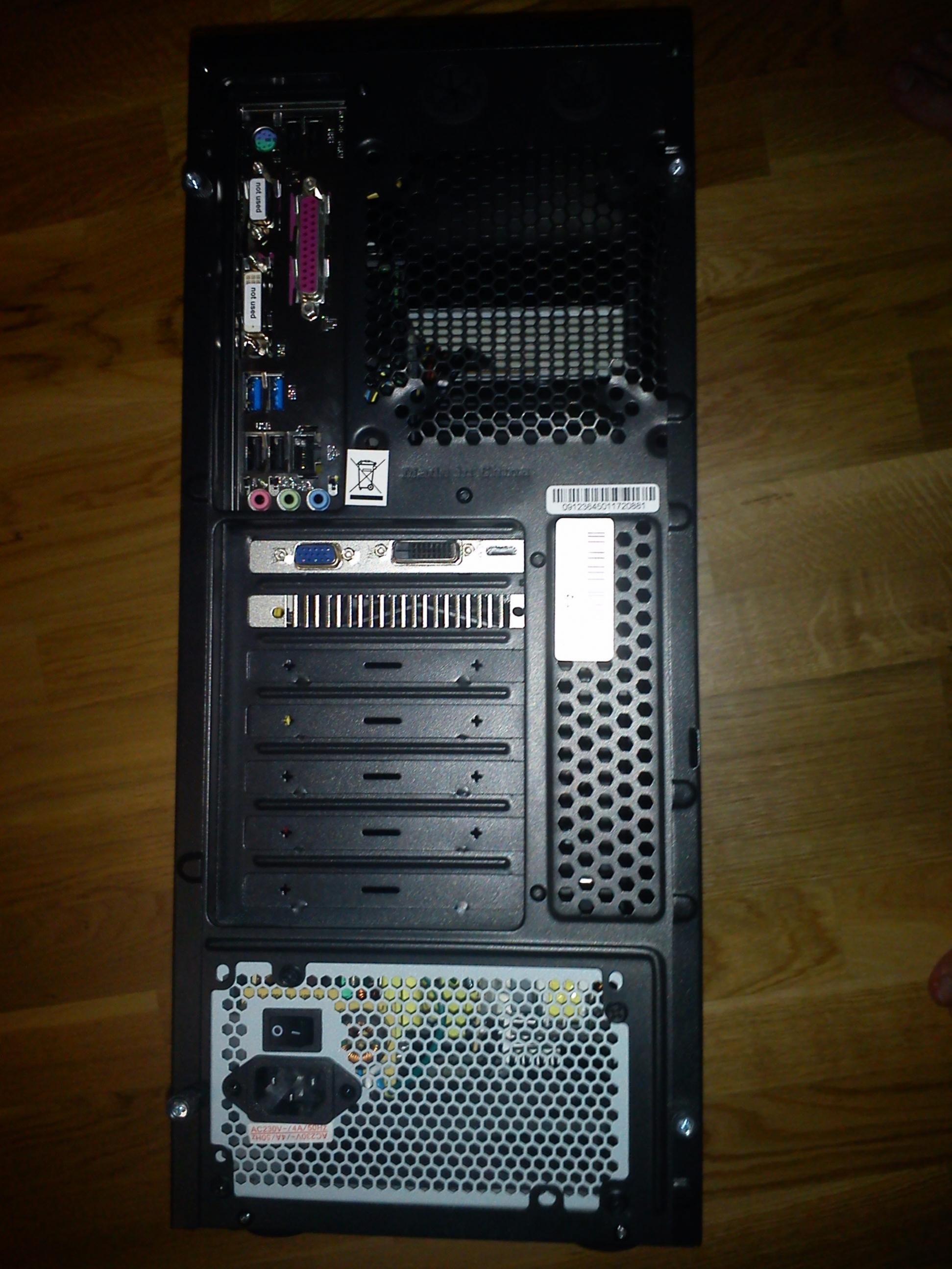

Hier die Fotos. Hinten am PC sind 2 Löcher wahrscheinlich für die WaKü.
Du hast drei Möglichkeiten:
1. Ein weiterer 120mm Lüfter der hinten aus dem Gehäuse die Luft rauspustet sowas hier zB http://geizhals.de/be-quiet-silent-wings-2-120mm-bl062-a745182.html
2. ein potenterer CPU Kühler wie zb der Arctic Colling Freezer 13 Pro um mal bei einem zu bleiben der leicht zu montieren ist.
3. die Kombination aus 1 und 2 :)
