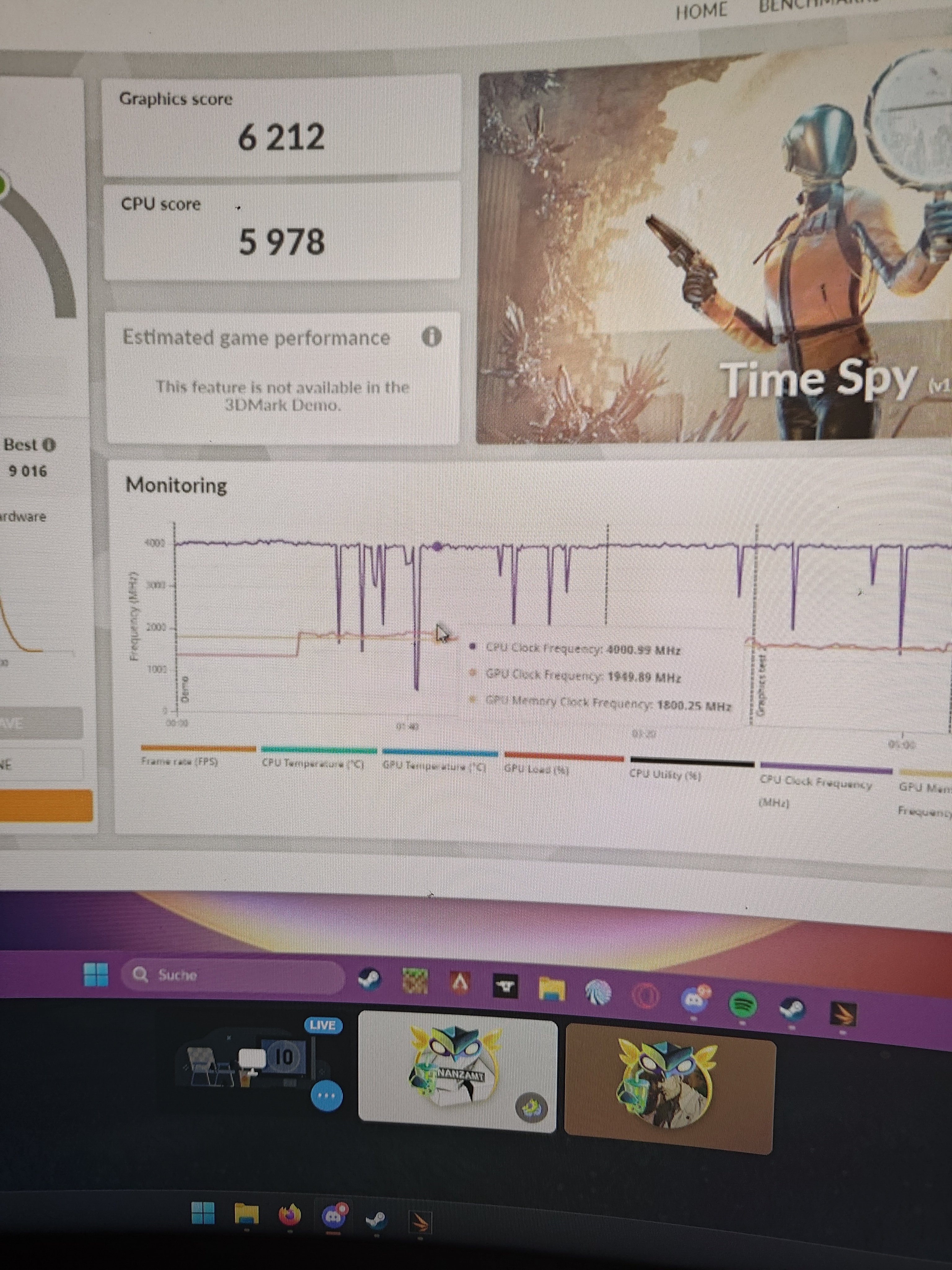

Beim Benchmark und beim Spielen gibt es immer spürbare Drops die man bei CPU Benchmarks auch deutlich sieht (sehe Bild) .

Wie warm wird die CPU?
Poste mal den Temperaturverlauf der CPU im 3D-Mark.
Welche Kühler ist verbaut? Welches Gehäuse?
Wie sieht der Luftstrom aus?
Poste mal ein paar Bilder vom Innenleben auf denen man alle Lüfter usw. sieht.

Tackt runter ist doch fast immer Temperatur..
Kühlung nicht benannt.. daher auch dort ansetzen.

Silvertax04 schrieb:
2x 16384 MB DDR4 3556 MHZ DDR
ehhhm ... DDR4-3000 oder 3200 langt eigentlich.
Und bei einer Memory Clock Frequency von 1800,xx müsste da 3600 MHz stehen.

Manuelles oder automatisiertes ram oc (womöglich etwas wie "memory try it") und daurch nicht sauber laufender ram kann auch nen Auslöser sein. womöglich läuft das ja tatsächlich mit dem takt.
Nicht wenn spread spectrum enabled ist und der bclk nur mit 99MHz läuft
Reaktionen: iron_monkey
Wie kann ich denn dafür sorgen, dass der bclk mit 100Mhz läuft. Bei steht nämlich auch „nur“ was mit 1798Mhz beim RAM

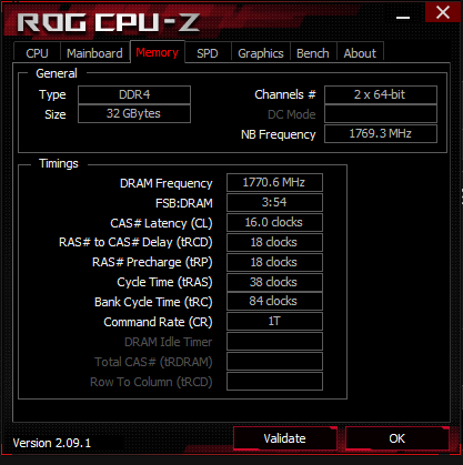

Poste bitte zusätzlich noch einen Screenshot von der Registerkarte Memory in CPU-Z.

Spread Spectrum ist eine Maßnahme um Störaussendungen auf ein breiteres Spectrum zu verteilen. Dabei wird die Frequenz kontinuierlich leicht variiert.
Deaktivieren wirkt sich wenn überhaupt eher positiv auf die Stabilität und Performance aus.
Mit aktivierter Speicher-Integrität wird ebenfalls ein etwas niedrigerer Takt angezeigt.
Das ganze sieht dann so aus, ähnlich wie beim TE:
