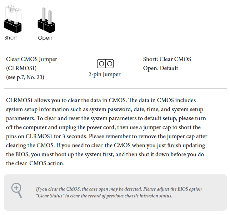

Ich habe die Clear CMOS Pins (Jumper? während das Netzteil ausgeschaltet ist natürlich) mit einem Schraubendreher versucht zu (überbrücken?). <- hab ich in einem Video gesehen.
Und ich habe auch versucht die CMOS Batterie des Mainboards zu entfernen allerdings nur für 15 Sekunden, ob das genug zeit war weiß ich nicht.

Du könntest jetzt noch mal all das abarbeiten, was du oben schon beschrieben hast! Beginnen würde ich mit einem korrekten CMOS clear nach Handbuch.
