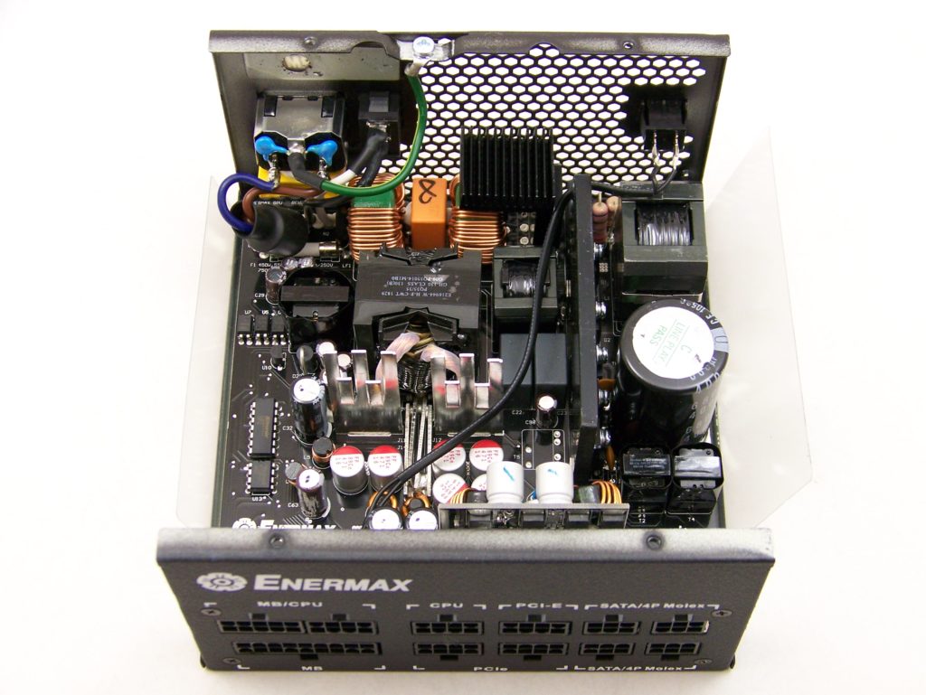

Netzteildefekte "doa" können schon mal vorkommen. Grundsätzlich ist das Modell ok (Enermax Revolution DF und bitfenix whisper M basieren auf der gleichen Plattform), aber es ist genauso richtig, dass man eher zweimal nach dem Modell schauen sollte vor dem Kauf. Hätte ja auch ein Gigabyte sein können. :D

Das MSI ist - wie gesagt - quasi baugleich mit anderen Geräten, die man empfehlen kann, wie das Enermax Revolution DF oder das genannte bitfenix. Daher ist die Chance sehr hoch, dass es auch was taugt (und die Bilder aus Inneren legen das zusätzlich nahe). Aber es gibt zZ keine Tests, die das auch hinreichend bestätigen würden. Abgesehen davon können bei Lieferung bereits defekte Netzteile überall passieren. Das gibts auch bei vermeintlich renommierteren Anbietern, und ein solcher Defekt sagt nichts über die grundsätzliche Qualität aus.
