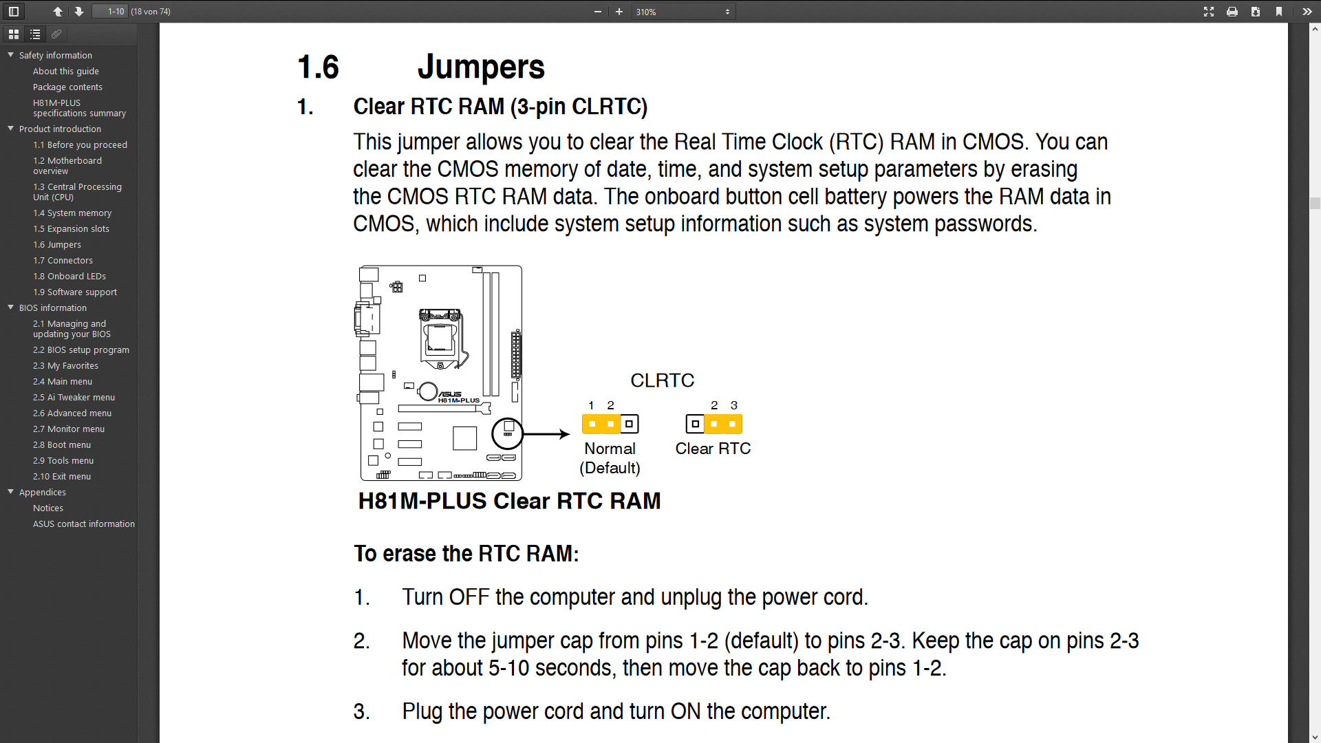

-CMOS RESET am Mainboard durchführen (Hardware neu einlesen) ich glaube das bei deine Temperaturen, was mit den Einstellungen im Bios nicht stimmt

Du brauchst erstmal Gehäuselüfter. Einen der Luft reindrückt und einen der die warme Luft rausdrückt.
Mach mal bitte ein
-Cmos Reset
und schau mal ob sich was gebessert hat.
