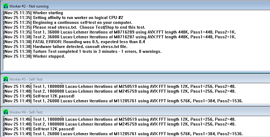

Jetzt hatte ich sogar in Prime95 mal einen Fehler
Nö, das scheint die Standarddatei zu sein die mit dem Prime95 ZIP mitgeliefert wird.
Jetzt hab ich noch mal eine Frage. Der Prime95 läuft jetzt seit ca. einer Stunde ohne Probleme durch. Kann es sein, dass dieser SpeedFan da irgendwas kaputt macht? Der läuft nämlich jetzt grad im Hintergrund nicht mit und vorher hatte ich den glaub ich immer mitlaufen? Eine Stunde Prime95 habe ich heute ja noch garnicht zusammenbekommen. Nach max. 15 Minuten hat entweder der Rechner gebootet oder das Programm ist abgestürzt.
Es wurde ja oben schon mal erwähnt dass SpeedFan wohl nicht so toll sein soll.
Vielen Dank
hat sich erledigt. Jetzt ist er abgeschmiert :-(

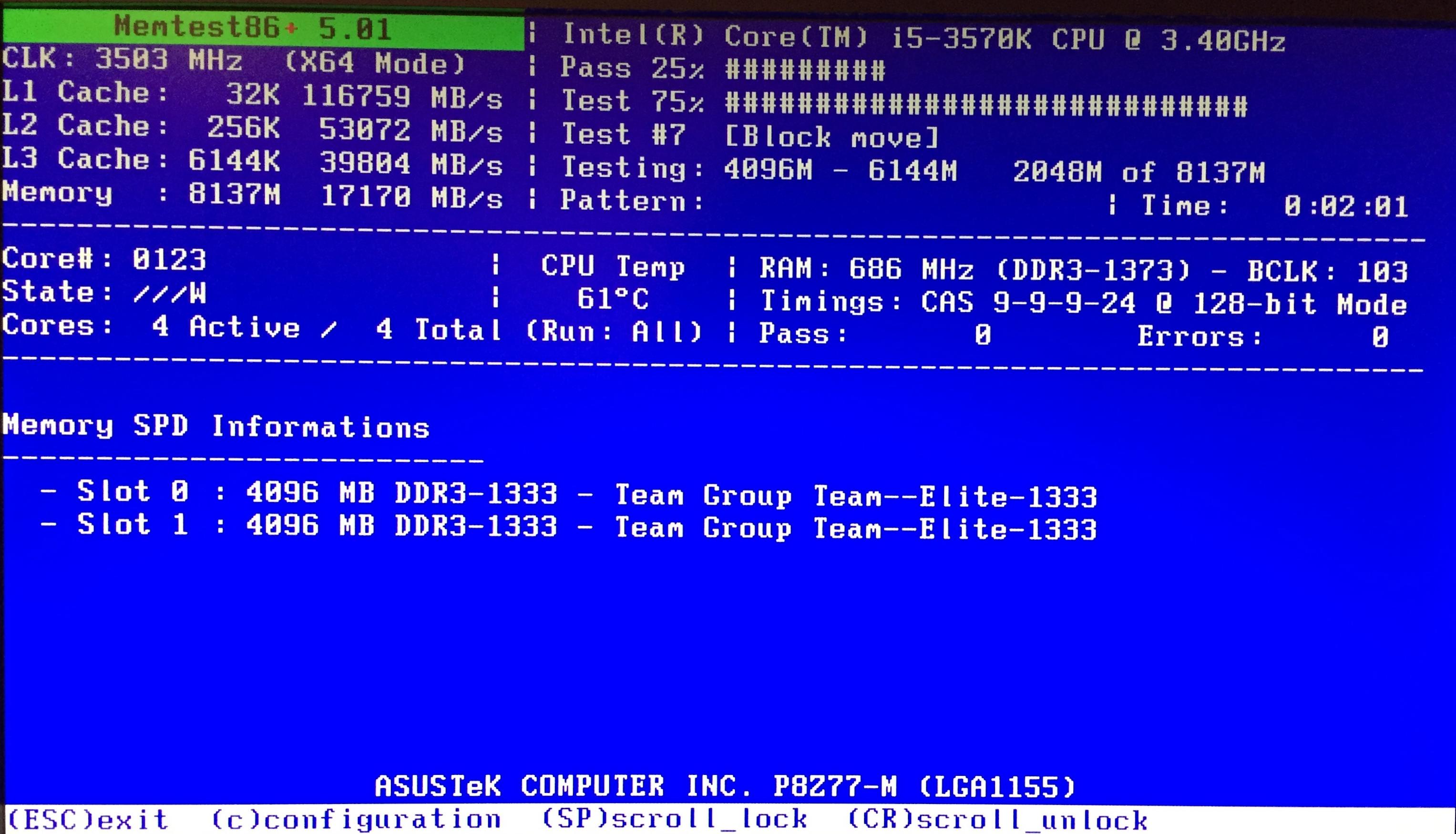

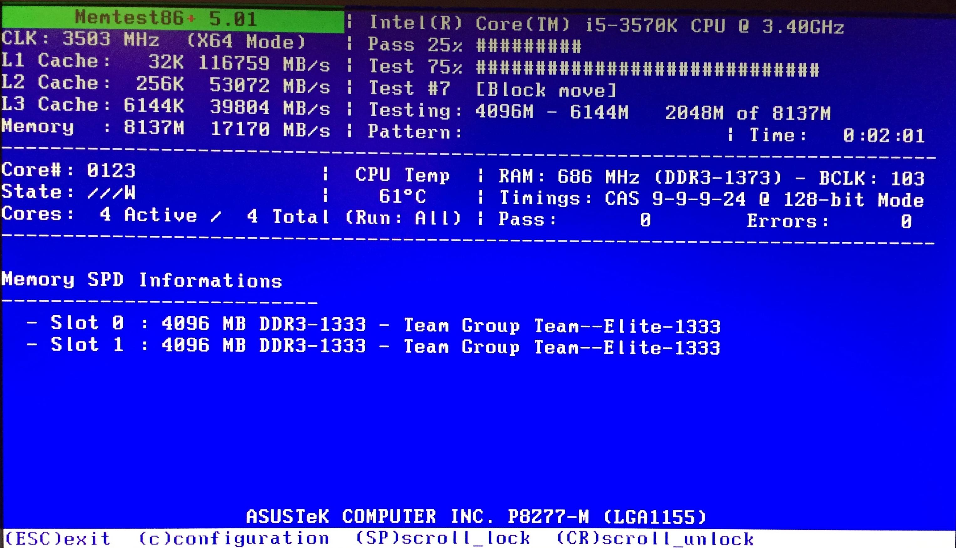

Heute Morgen hab ich den memtest mal gemacht. Wenn ich SMP aktiviert habe, bleibt er nach ein paar Minuten einfach stehen. Es Hilft dann nur noch aus und einschalten.

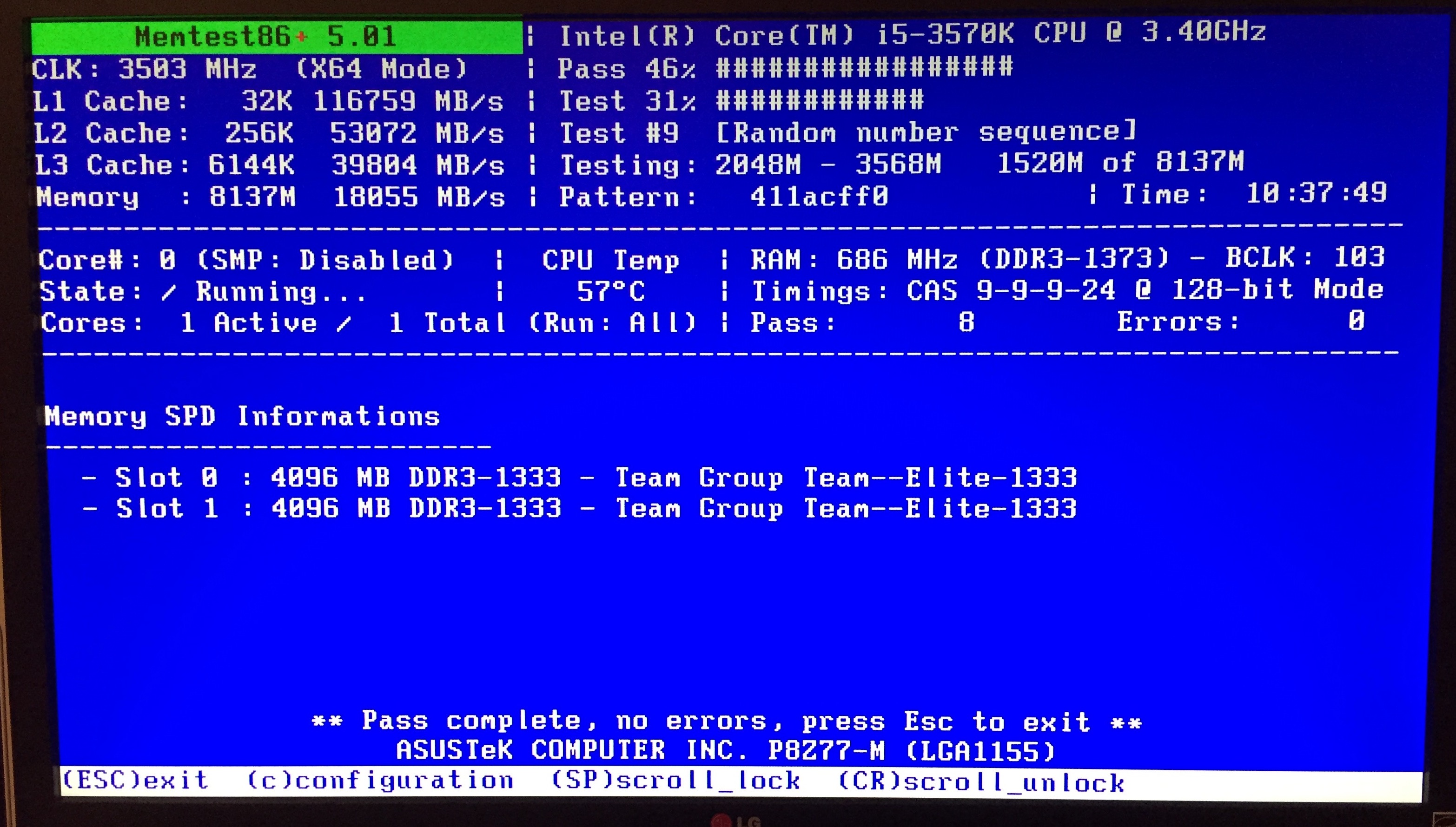

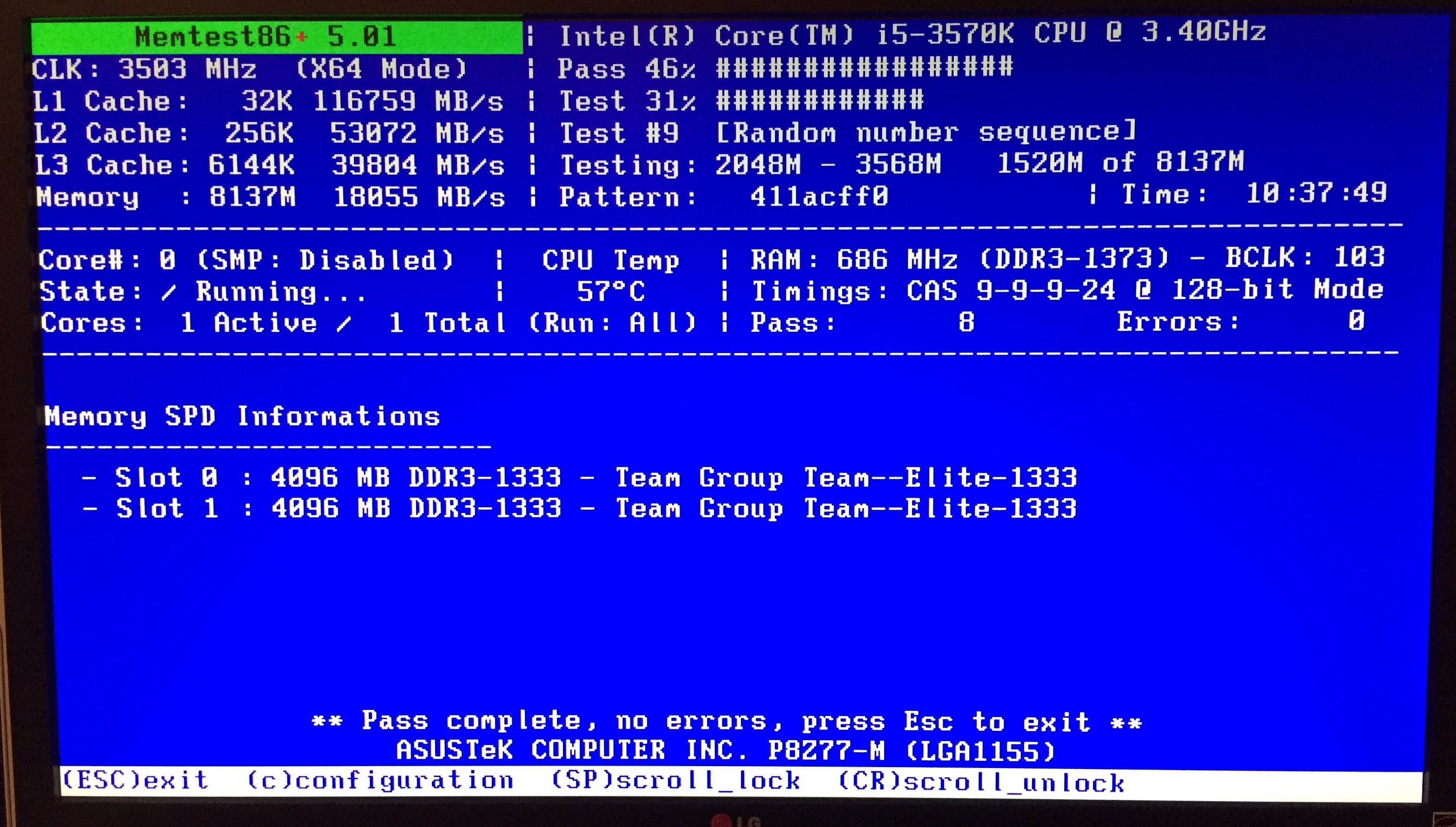

Ich habe jetzt noch mal einen Test ohne SMP laufen lassen. Der lief jetzt 20 Minuten dann musste ich weg. Schauen wir mal was da heute Abend rausgekommen ist.
Deutet der Absturz bei dem SMP test schon auf einen Fehler hin oder ist das ein Bug im memtest?
Gruß
Manuel
Mit deaktiviertem SMP gibt es keine Fehler
Kann es dann noch der RAM sein?
