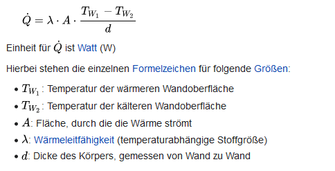

Man sollte beachten, dass die Schichtdicke der Paste im selben Maße ins Ergebnis eingeht wie die Wärmeleitfähigkeit...
D. h. beim Testen muss gewährleistet sein, dass die Schichtdicken nicht variieren. Lufteinschlüsse müssen auch vermieden werden, aber das sollte ohnehin klar sein.
Wer es schafft, seine CPU und die Kühleraufsatzfläche so plan wie möglich zu bekommen und damit die Schichtdicke der WLP zu minimieren, kann auch mit einer WLP mit geringerer Wärmeleitfähigkeit noch ein gutes Gesamtergebnis erzielen.
