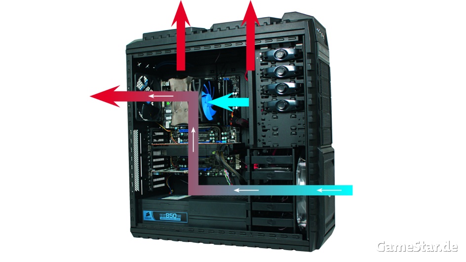

Scheinbar hat das Neos eine Aussparung an der Board-Rückwand. Dann ist ein Wechsel inkl. Backplate des neuen Kühlers eigentlich kein großes Problem. Ich würde dir auch eher einen 40-50 € Kühler mit mind. 120mm Lüfter empfehlen. Einfach weil man bei einem Kühler nicht unbedingt sparen sollte. Mein Noctua U12P war zwar teuer, aber ich nutze diesen schon seit mehreren Sockel-Generationen und dieser kann sogar kostenlos auf ein Intel Sockel umgerüstet werden (Mounting Kit). Von daher habe ich die 20 € mehr Investition schon lange wieder raus. Und die Kühlung auf Silent-Betrieb ist hier auch meist besser als bei billigeren Kühlern.
Mein System habe ich gerade auf 4 Ghz hochgetaktet und der Lüfter dreht bei 1000 U/min. (sehr leise) seine Runden. Unter Idle ist die CPU bei 30° und Last (spreche hier von Spielen) bei ca. 55°.
PS: Bei der Montage der Lüfter am besten den Lüfter vorne am Kühler (wenn du seitlich davor stehst, rechts davon) so montieren, dass er durch die Kühlrippen nach hinten die Abwärme pustet. Topflow Kühler halte ich für nicht so effizient. Mein Case hat folgendes verbaut:
Vorne (blasen rein): 1 x 140mm + 1x120mm (reicht auch ein Lüfter)
Hinten (bläst raus): 1 x 120mm
CPU-Kühler + 120mm (pustet Richtung Rückseite zum 120er)
Alle Lüfter laufen auf 5V bzw. reduzierter Drehzahl und meine Komponenten sind cool und alles schön leise. Manchmal ist weniger halt auch mehr, was bei der ANzahl der Lüfter zutrifft. Oben im Deckel "kann" man noch einen rauspusten lassen, aber wenn du dein Gehäuse nicht direkt unter einer Tischplatte stehen hast - findet die warme Luft schon einen Weg raus.

edit: bzgl. Lüftung. Der PC kommt ja erst noch an, aber ich habe es genau wie du, nur dass der Lüfter vorne etwas mittig eingebaut wird und ich oben keine habe. So wurde mir das als Budget-Lösung empfohlen.
Ja, der Boxed reicht erstmal aus. Nagel mich jetzt beim Gehäuse nicht fest, aber laut Produktbild auf der Seite ist dort hinten ein Loch auf Höhe des Kühlers. Ergo wäre ein Kühlertausch ohne Boardausbau möglich. Ansonsten passt das mit den Lüftern soweit. Würde ggf. aber noch einen Lüfter hinten (wie auf dem Bild zu sehen) platzieren. Oben halte ich nicht für notwendig...lieber vorne rein - hinten raus.
