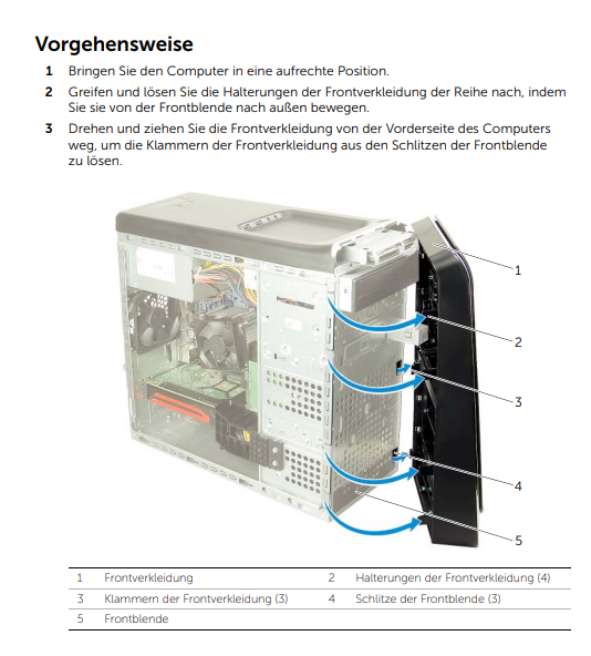

Du kannst natürlich auch einen Top Blow Kühler verbauen, nur hat dieser eben nicht die Leistung und "Lautstärke" eines Arctics. Kannst du denn die Seitenwand abnehmen? Dann könntest du dein Mainboard vllt. drin lassen und so die Backplate montieren. Die Gebrauchsanleitung gibt da leider gar keine Auskunft.
https://downloads.dell.com/manuals/all-products/esuprt_desktop/esuprt_xps_desktop/xps-8700_owner's manual_de-de.pdf
Ich schau mal nacher nach, ob mir noch Lüfter begegnen, wo man nicht das Mainboard ausbauen muss.
