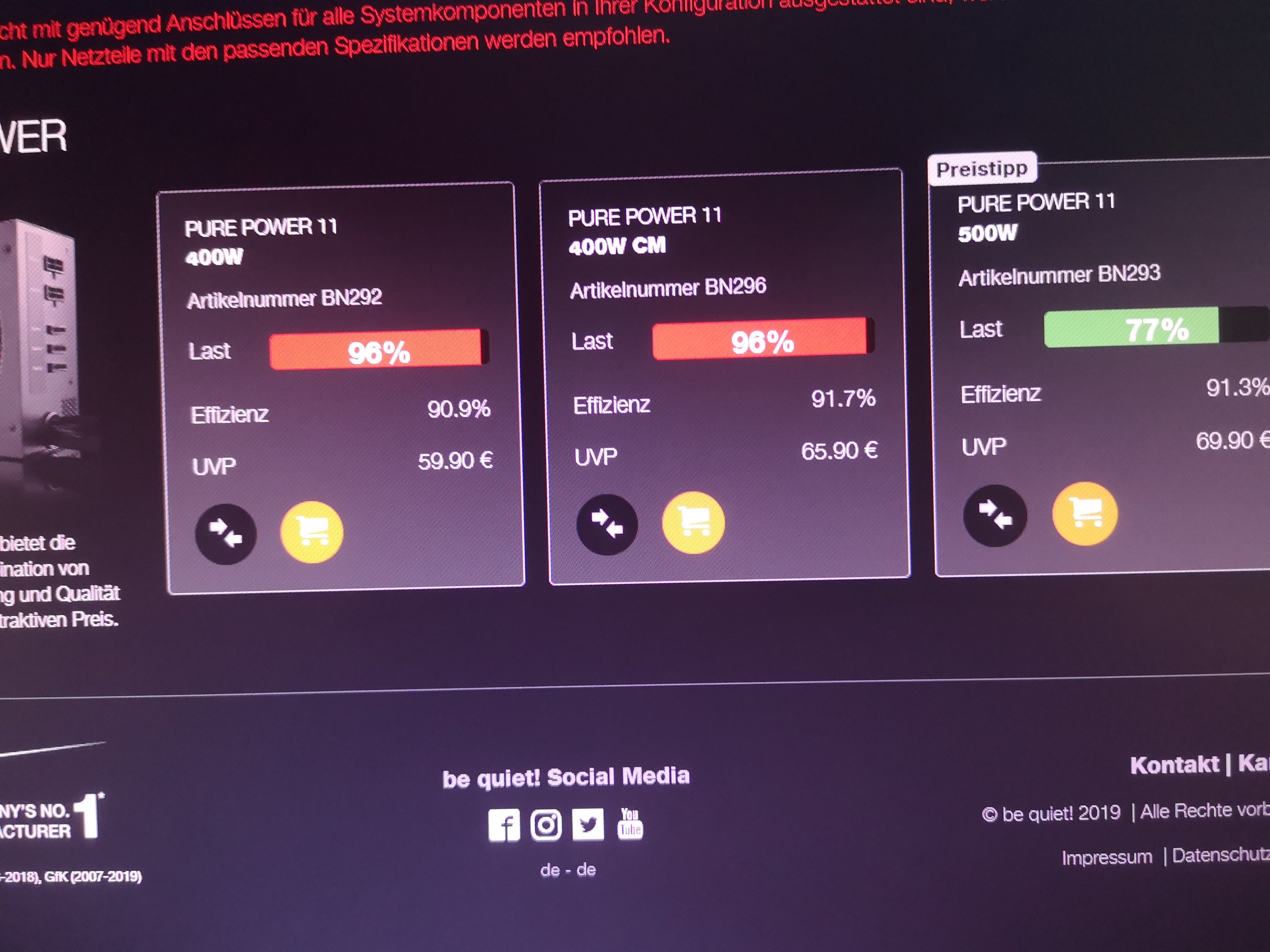

Ich muss mir noch ein e-atx Gehäuse kaufen denn ein anderes passt nicht für mein Mainboard wenn ich mich richtig informiert habe. Was bedeutet aber das last bei nem NT wenn es auf 96% ist? Brauch ich dafür mehr Geld auszugeben weil das dann lauter ist oder was?
Übertakten würde ich eig schon wollen
Das wäre das günstigste
äh, was? diese NT-rechner kann man in die tonne treten.
Ich meine was der nachteil an einer hohen last ist, denn je billiger, desto höher die last
Das Bedeutet dass das (400w) Netzteil nah an seine Grenzen stößt, dementsprechend könnte es auch lauter werden.
Bezüglich effizienz weiß ich es aber nicht :)
Nimm eins mit 500-550W, ist bezahlbar und reicht für jedes normale Gaming-Setup ;)
@Niiqo:
nicht je billiger, sondern je kleiner. nachteil: man hat weniger reserven. nimm einfach das PP11 500W, mit dem bist du gut bedient.

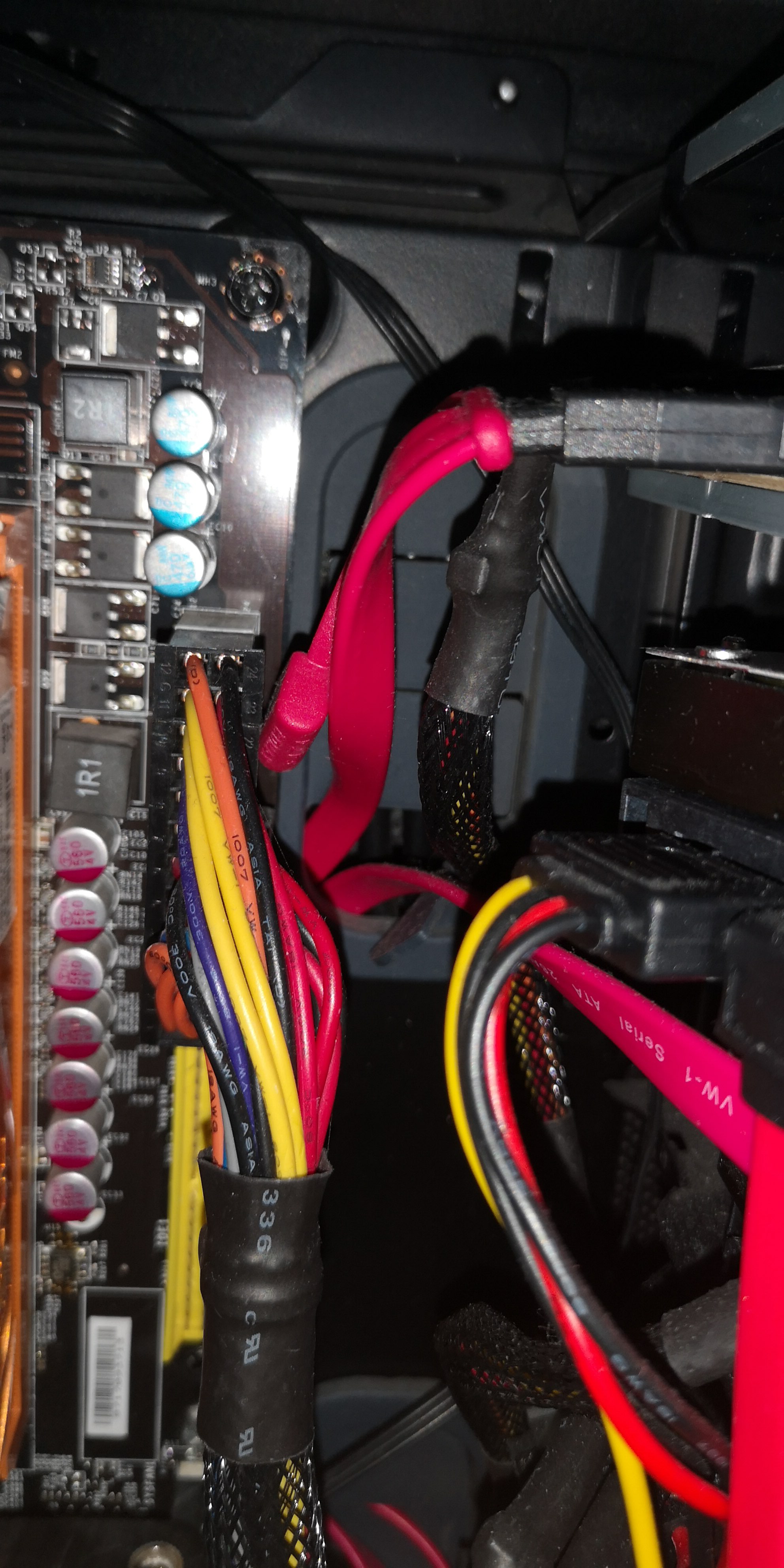

Das hier im Bild ist in meinem PC... Nur um sicher zu gehen das das kein e-atx ist, da ich halt nicht so viel plan habe 😂
Also weil meine alte eine normale atx ist und wie es aussieht rechts kein Platz mehr zum befestigen ist, hat das Gehäuse nur atx, oder?

@Niiqo:
man kann lüfter auch nachträglich einbauen.
E-ATX ist einfach nur breiter als ATX, hat aber keine zusätzlichen/anderen befestigungspunkte. du kannst gucken ob es passt, es wird aber auf jeden fall die kabeldurchführungen teilweise oder ganz verdecken.
