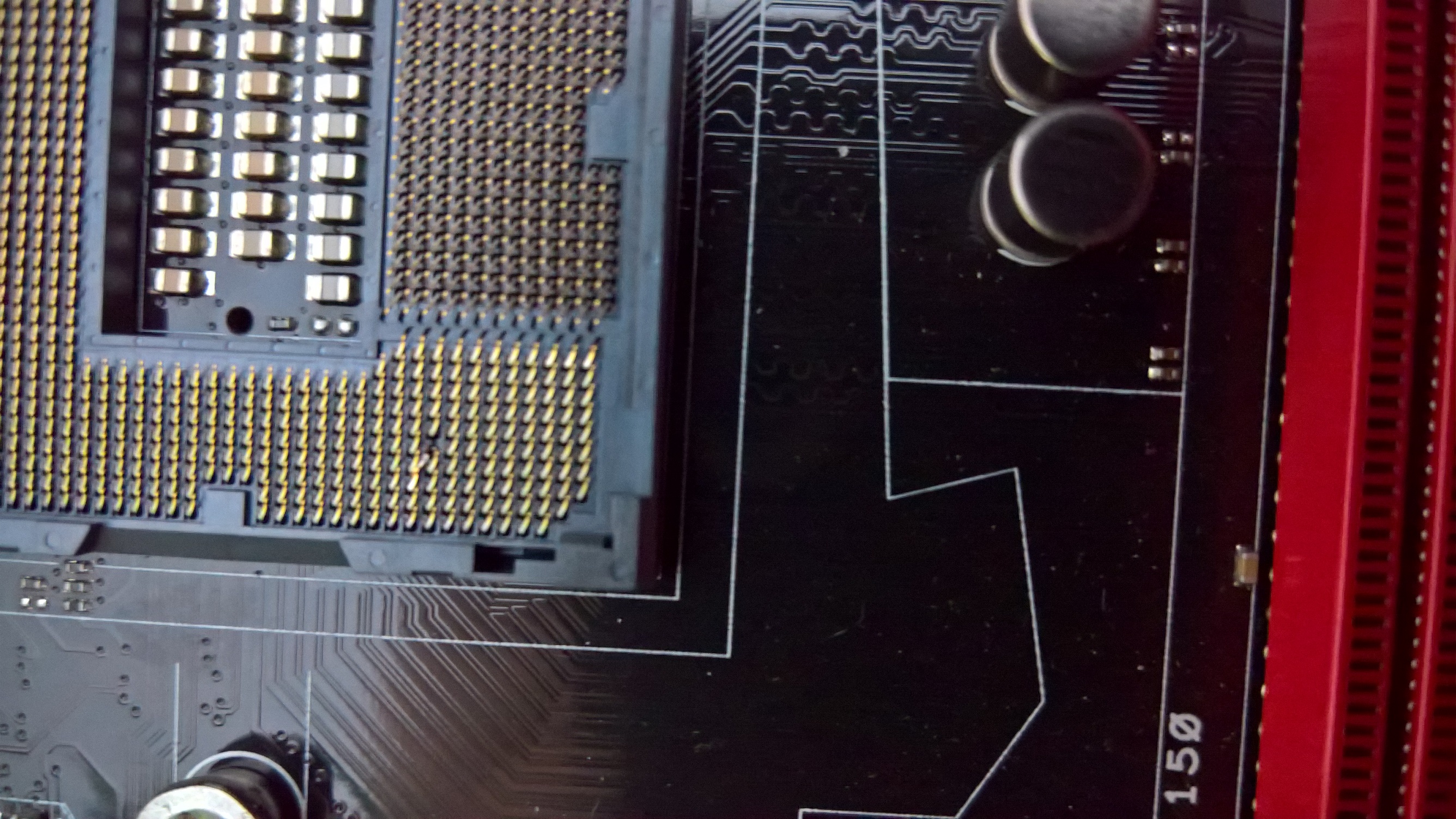

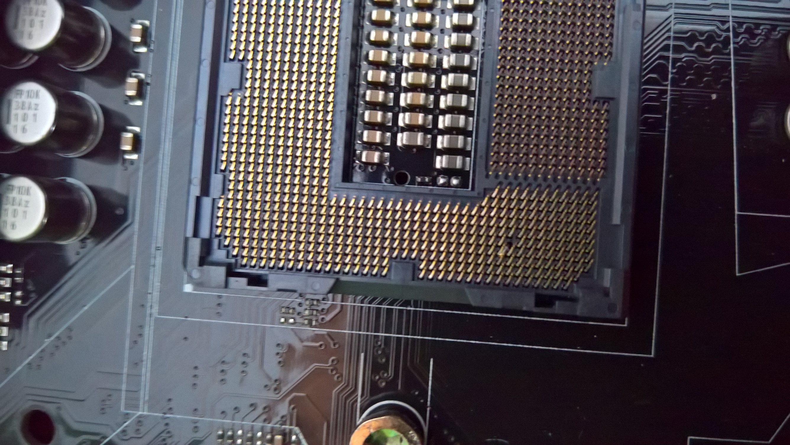

Nach dem Zusammenbau bekomme ich lediglich kein Bild, egal ob Grafikeinheit von CPU oder mit einer dezidierten GPU.
Nach dem Q-Code 55 (No RAM installed) erscheint der Code 00 (not used) und die CPU-LED leuchtet.
Ins BIOS komme ich nicht. Beim Auspacken des Boards ist mir lediglich aufgefallen, dass hier ein Pin fehlt oder verbogen ist auf dem Socket.
Oder ist das doch normal? Ich habe gehört das solche Fehlursachen das komplette System zerschießen kann. :/
Hier ein Bild vom Sockel:
Soll ich versuchen den PIN wieder gerade zu biegen? Garantie habe ich ja nicht, da Privatkauf durch eBay.

normal ist das nicht. muss repariert werden. im handbuch des boards soltlest die Codes entzziffern können - oder website halt.
Der PIN ist hin, vllt. kann man das reparieren mit dem richtigen Werkzeug und einer ruhigen Hand.
Reaktionen: GTrash81
Ich würde versuchen den Pin mit ner Pinzette zu richten, unter ner Lupe könnte das klappen.
Falls nicht bietet Asus kostenpflichtige Reparaturen der Sockel an. Kannst beim Support anfragen was das kostet, evtl. lohnt es sich.
Habe so einen Pin mit Pinzette, Lupe und guter Ausleuchtung gerichtet. War aufgrund meiner zittrigen Hand nicht einfach. Hat aber alles geklappt!
Da finde ich die Pins von AMD Ryzen da definitiv besser!
War die Sockel Schutz Abdeckung drauf?
Ohne den Schutz Zerdrückt das Mainboard Zubehör die Sockel Pins beim Transport.
Bei Intel Brechen die Pins in der Regel sofort ab wenn man sie versucht zurück zu biegen, vor allem bei Pins die schon sehr tief eingeknickt sind.
Hätte lieber wieder CPU Pins anstatt zerbrechliche Sockel Pins die schon bei zu hohen Anpressdruck versagen.
Sockel-Schutz war drauf. Pin ist bereits abgebrochen. Habe das jetzt gesehen. Dennoch startet mein System ins Bios nach dem 3. Start. Wenn ich ein Restart mache bootet er nicht. Ich versuche jetzt mal Windows 10 draufzuklatschen und schauen ob ich mit ein paar Stress-programmen die CPU stabil bekomme.
Sollte ich ASUS fragen Zwecks Sockel-Reparatur?
Das kannst du dir meist sparen, die Reparaturen dürften im Restwertbereich des Boards liegen, wenn sies bei dem alten Teil überhaupt noch machen.
Wenn der Pin abgebrochen ist dann bekommst du die Kiste auch nicht wirklich stabil. Irgendwie seltsam wird sie immer sein.
