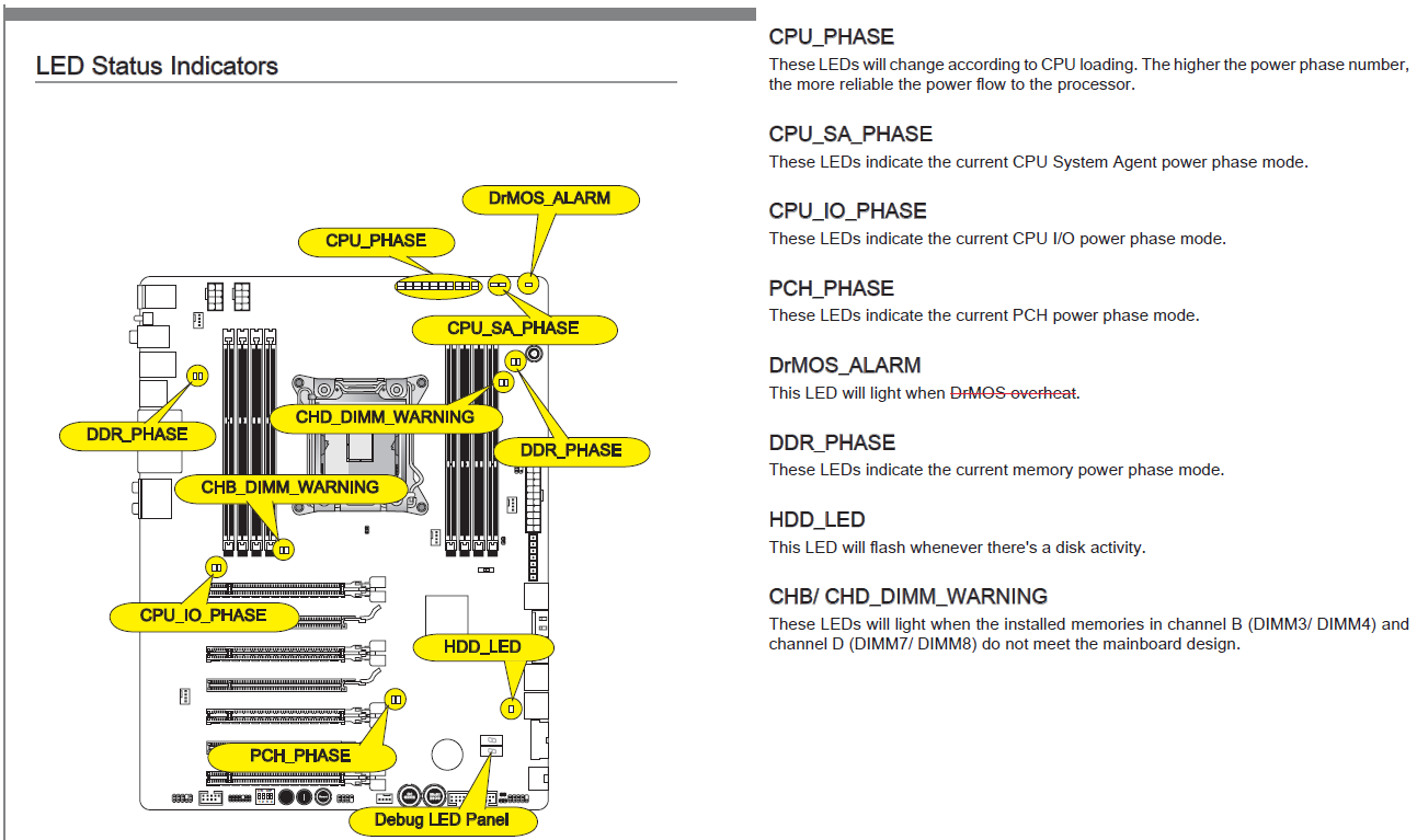

Zuletzt schaute ich mir die VRM-Temperatur über WMiNFO an. Bei meinem eigenen System gab es diesen VRM-Wert. Das System meiner Freundin zeigt ihn nicht an. Ich bin mir nicht sicher, ob der "Auxiliary"-Wert die Entsprechung hiervon ist, aber der Wert liegt im Idle bei 72°C.
Die anderen Werte unter "MSI Bing Bang Xpower II (MS-7737)" sehen wie folgt aus.

Ehrlich gesagt weiß ich nicht mehr was ich machen soll. Ein BIOS-Reset (CMOS-Knopf) führte auch nicht zur Lösung des Problems.
Hat hier einer einen Tipp was ich machen kann, bzw. was überhaupt das Problem ist?
