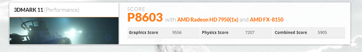

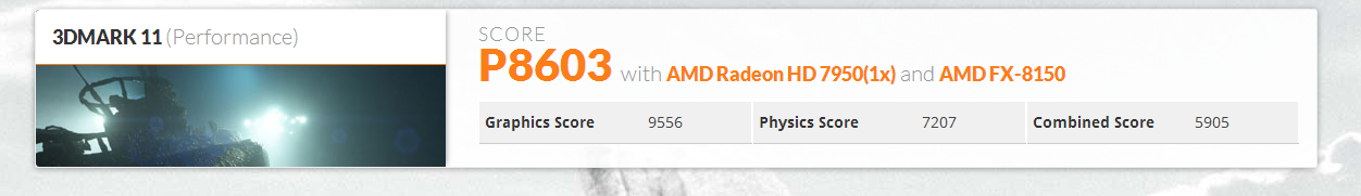

Auf 2.6Ghz bekomme ich sie leider nicht ohne mehr als 1.23V auf die CPU-NB Voltage zu geben. 1.25V reichen aber für 2520MHz
Hier mal nen Screen vom 3DMark11 mit ähnlichen Settings wie du:
NB und HT scheinen da einiges zu machen wenn ich überlege das meine CPU noch 300MHz weniger Takt hat und meine 7950 noch nicht ganz so schnell wie deine 7970 ist.
