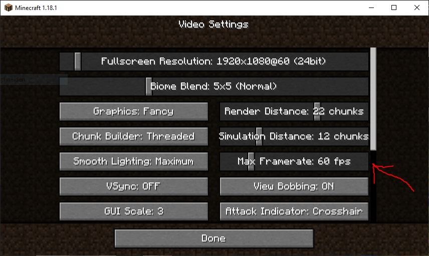

Geht bei der Minecraft Java version in den Video Setting/Einstellungen. In der Bedrock Version hab ich solch eine Einstellung noch nicht gefunden. Spiele auch eher die Java version, wegen der Mods.
