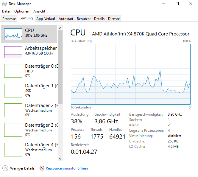

Ich besitze eine etwas in die Jahre gekommene Hardware und habe mir eine leistungsstärkere CPU für den FM2+ Sockel gekauft. Aber irgendwie hat sich nicht viel geändert. Der Taskmanager ist immer noch ausgelastet wenn ich auch nur die einfachsten Sachen mache. Was auch verwirrend ist das der Task Manager nur 2 Kerne und 4 logische Prozessoren anzeigt. Meine CPU bewegt sich zwischen 45-75C° was für mich normal erscheint. (gemessen im nichts machen und bei GTA 5)

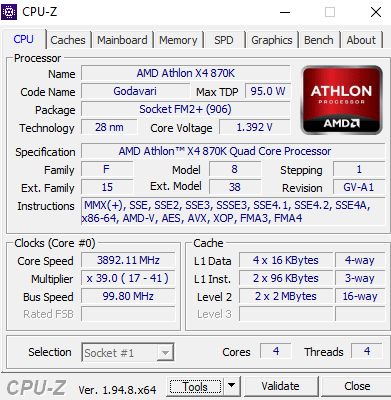

AMD Athlon X4 870K (4 Cores 4 Threads laut CPU-Z)
Korrekt, das sind 2 Module a 2 Kerne die sich Resourcen Teilen, ist etwas weniger als ein echter Vierkerner, aber dazu hat das Netz sicher mehr Infos.

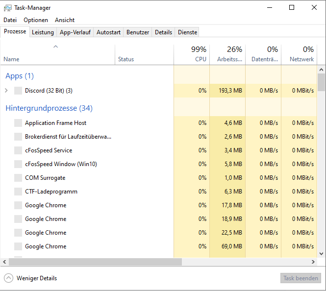

Danke an die vielreichen Antworten. Ich hab MSconfig bei den kernen nix gemacht hab es wie zuvor dann wieder auf standart gelassen. Die Performance ist recht Ok wobei ich früher bessere FPS in CPU lastigen spielen hatte und alles geschmeidiger lief. Hier damit ihr ein Bild von meinem Task Manager habt :D vielleicht kann es euch ja weiterhelfen
Die Officekiste mit der der Grafikkarte wird leider auch in nächster zeit mein treuer Begleiter bleiben deswegen SOS help XD

Und wenn du jetzt oben auf die Spalte wo 99% steht klickst, wird nach Auslastung sortiert und man sieht , was dafür verantwortlich ist.

Sehr sinnig den Screenshot zu posten ohne zu sehen woher die 99% Auslastung kommen. :D

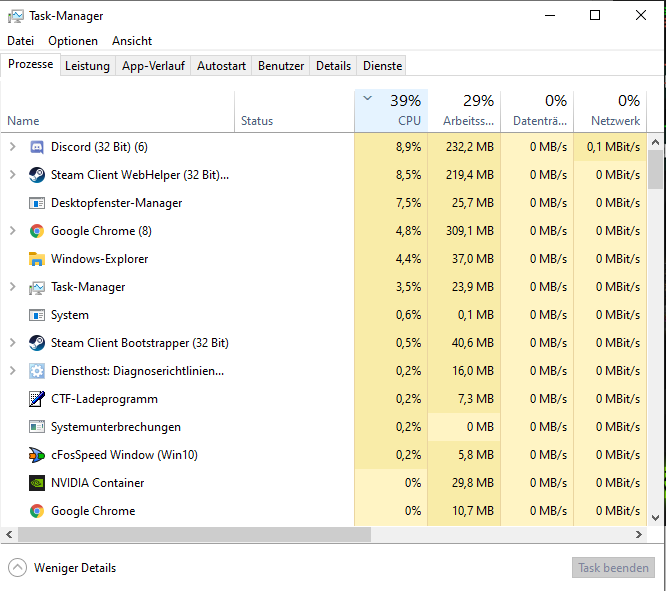

Irgendwas von seinem Zeugs nimmt sich da die CPU.
Ich sehe da schon "cFOS-SpeedService", ist es an dieser Stelle noch nicht
aber vielleicht weiter unten oder sonst was von irgendwelchen Speedy Tools.
Sehr schwankend aus meiner Sicht jetzt noch ein spiel starten und das ding schießt los!
Sorry für den vorherigen Screenshot .__.

Ich seh nichts auffälliges, Auslastungen sind vlt. etwas zu hoch aber whatever. Wenn Spiele vorher etwas besser liefen dann Wärmeleitpaste zwischen CPU-Kühler und CPU erneuern und System entstauben.
Dass die CPU bei einem Spiel auf Volllast läuft ist jetzt auch nicht so ungewöhnlich, immerhin ist die CPU ja aufgrund des Alters schon gut gefordert, je nach Spiel/Anwendung. Das ist ja auch kein echter 4 Kerner. Und die ~35% sind halt die Grundlast, die allein Windows und diverse Sachen im Hintergrund der CPU abverlangen.
