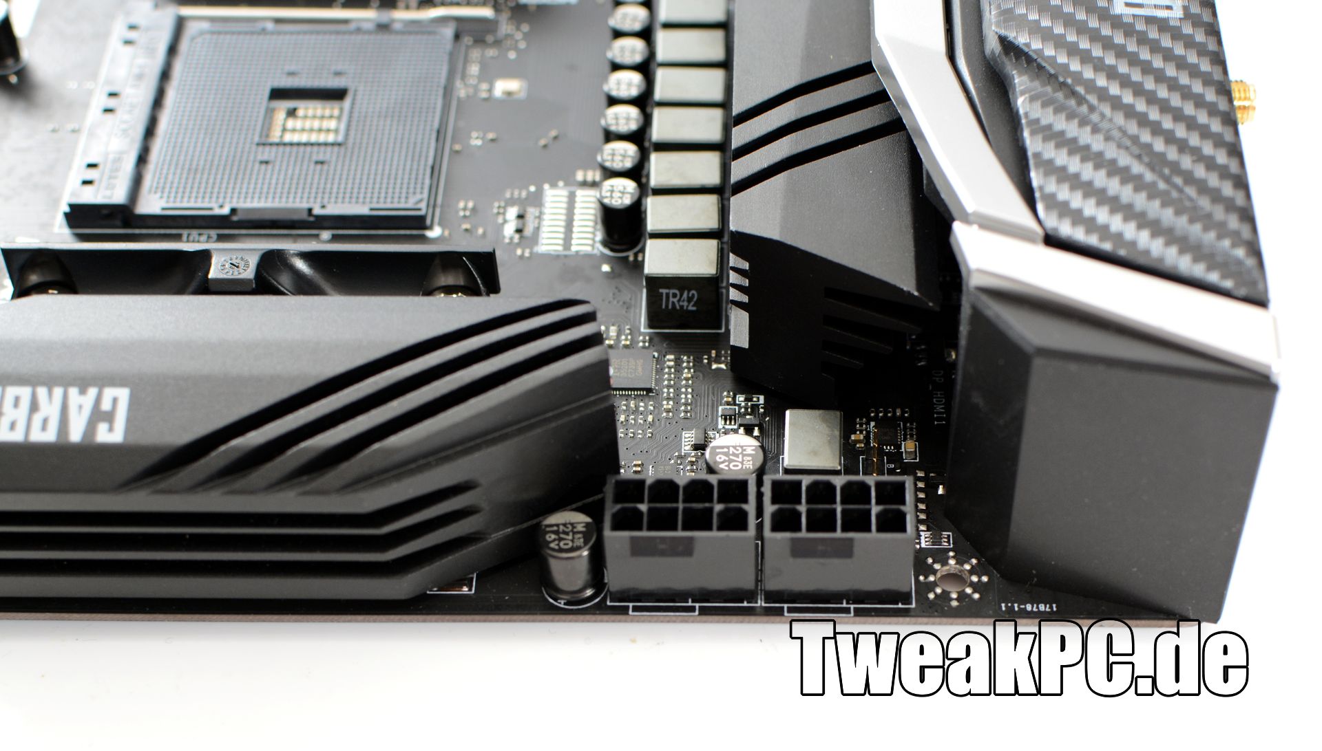

Ich habe mir ein neues netzteil gekauft mir ist eine sache auf gefallen. Ich habe immer an meinen MEG Z390 Godlike beide 2 x 8 stecker gunutzt EPS müsste es sein. Die beiden hatte ich als genutzt
bei den neuen netzteil sind aber die stecker ganz anders für die cpu. Viele sagen aber einfach steck rein und sollte gehen aber manche sagen auch mann muss nur 4 pin nutzen bzw das reicht aus. Damit ich es richtig verstehe kann ich wirklich einfach den stecker rein machen obwohl die pins anders sind aber passen würde es eigendlich schon. Oder soll ich nur die 4 pin nutzen jeweils einmal ? Das netzteil wäre es seasonic prime gx 80 plus gold netzteil, modular - 1000 watt

also einfach den 2x4 stecker auf das mainboard stecken. Wollte mich nur absichern trotzdem verstehe ich es nicht wieso ist die eine andere seite nicht gleich zu den anderen 4 pin stecker ist weil nur auf einer seite gibt es viereckigen pin was an mainboard aber nicht so ist naja passen sollte es aber.

sorry vielleicht habe ich es falsch beschrieben ich meine den 2x4 stecker nicht die andere seite zum netzteil. Ich meinte bei meinen neuen stecker wie auf den 2 bild zu sehen ist oben nur auf einer seite hat man viereckige pins andere seite aber nicht auf den kabel die andere seite auf den 4 pin sind alle abgerundet sorry wenn ich esetwas schlecht erkläre ^^

Mach dir nicht so viel gedanken über 4 eckick oder 6 eckick.
Der 6 eckicke Stecker passt problemlos in die 4 eckicke Buchse.
Reaktionen: Andi7798

dachte ich mir irdenwie schon. Hatte in einen älteren thema gelesen einer hatte ähnliches problem genau wie ich.
Danke an alle funktioniert alles super. Anscheinend hatte ich auch einen 2x4 pin schon genutzt nur nicht drauf vorher geachtet. Neues netzteil rein 3080 ti rein und funktioniert.
