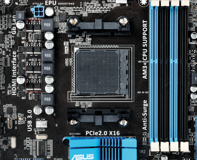

Die VRM sollten direkt oder indirekt gekühlt werden, denke nicht, dass es viel hilft zwei zusätzliche Lüfter in die Decke zu montieren.
Auch wenn dadurch die Hitze schneller aus dem Gehäuse transportiert wird, besser ist es die Wärme schneller von besagten Bauteilen abzuführen. Entweder Kühlkörper darauf montieren oder, einen Lüfter so montieren das dieser auf die VRMs (Bild) bläst.
