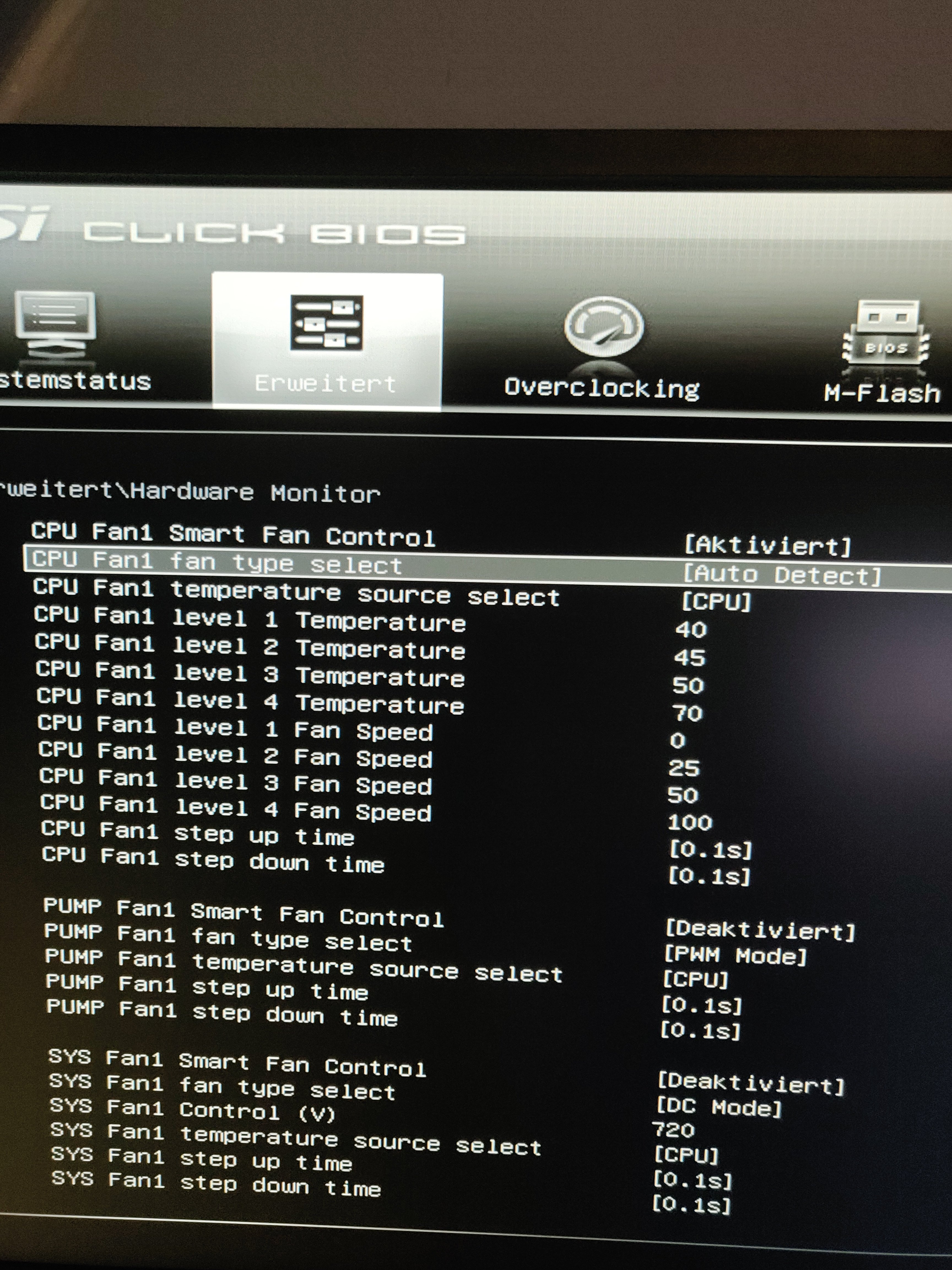

Und das geht wie? Sorry, bin da sehr neu. Habe dir mal Bilder vom BIOS angehängt, wo ich denke, dass das diese Einstellung sein muss. Was muss ich da jetzt wie einstellen? Oder bin ich hier ganz falsch?
So wie ich das verstehe, kann man einstellen, ab welcher Temperatur sich der Kühler mit wieviel drehen soll. Aber da steht ja bis 40° 0 , aber er dreht auch unter 40°. Also entweder verstehe ich das nicht, oder ich muss da noch andere Sachen ändern.
Hoffe auf Hilfe :D

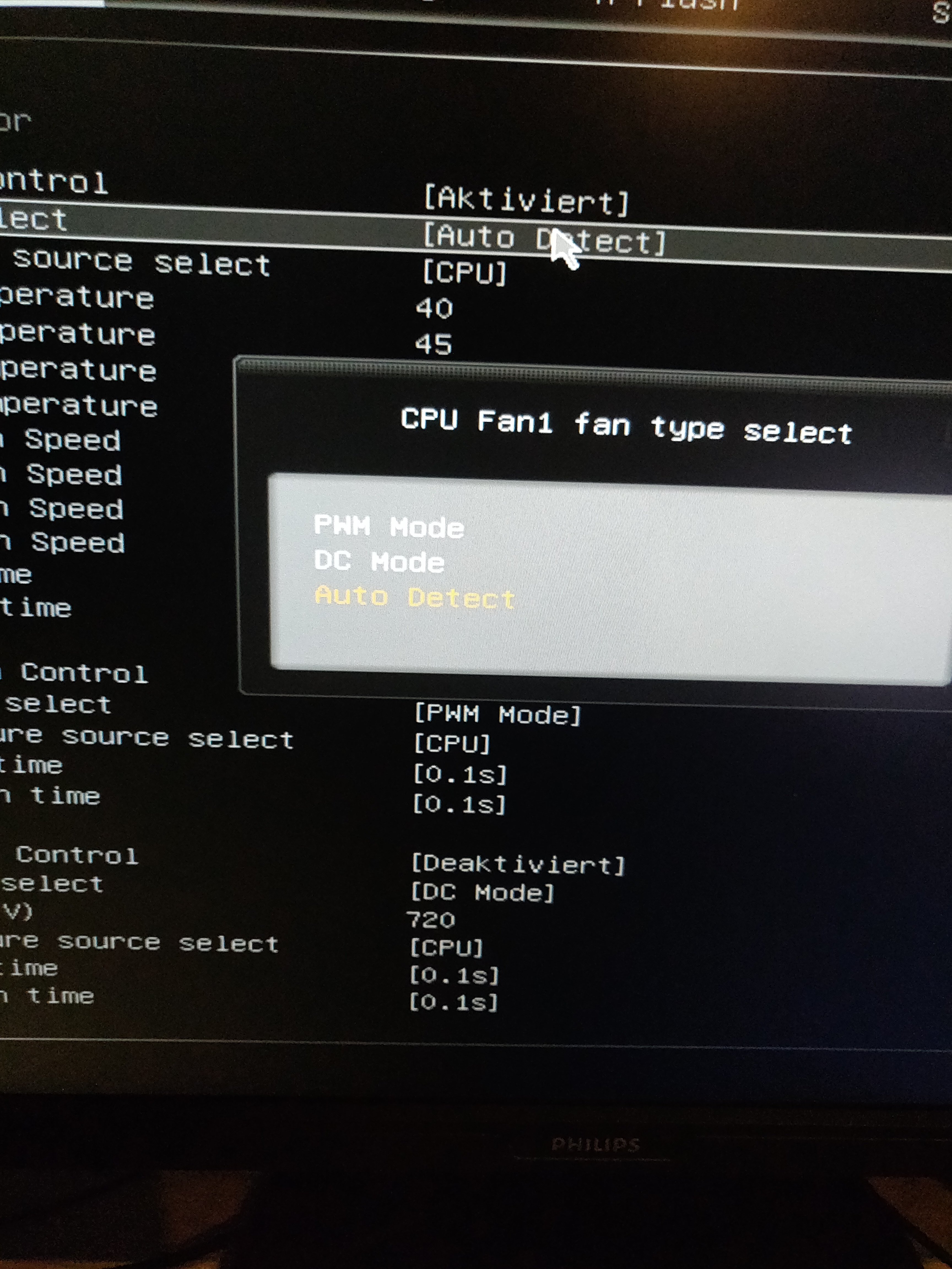

Muss ich bei CPU dann Type select nicht auch pwm oder dc stellen? Weil bei Auto detect übernimmt er glaube ich meine Werte nicht bzw macht alles selber automatisch.
@modena.ch Okay, also die Option auf PWM stellen. Hast du auch einen Vorschlag für Temperatur/Fan Speed ?
Ist 40° 20 Fan Speed, 50° 40 Fan Speed, 60° 55 Fan Speed und 70° 80 Fan Speed in Ordnung?
Heißt das dann, dass er unter 40° still steht und ab 40° anfängt mit 20 Fan Speed zu drehen, ab 50° mit 40 Fan Speed und so weiter ?

@Sound-Fuzzy ich hatte ja bereits an den Einstellungen rumgespielt. Nur hatte es nie irgendwelche Auswirkungen.
Aber jetzt habe ich ja erfahren dass ich es zuerst auf PWM stellen muss. Bei mir war es zuvor auf Automatisch und hat deswegen die Einstellungen wohl nicht übernommen.

So übern Daumen (ich kenne deine Raumtemp und Gehäusebelüftung nicht) sag ich mal 45 Grad 30-35% (etwas höhere Grunddrehzahl, kommt drauf an wie laut, kann auch etwas mehr oder weniger sein), 55 Grad 40-45%, 65 Grad 50-55%, 73 Grad 80-85%, 78 Grad Vollgas
Die Lüfter Step up und Step down Time aufs Maximum. Ist bei MSI glaub ich 0.7 Sec up und 1 Sec down.
(Hysterese)
