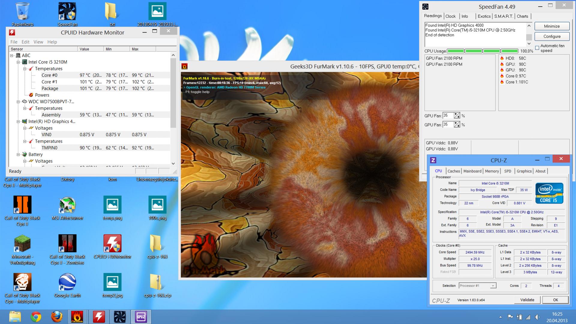

Hab mittlerweile schon den Test gemacht und furmark + prime95 (allerdings diesen in-place large tfts schnick schnack test, weil da stand maximum heat, aber nicht den small ffts) für ca. 40 Minuten laufen gelassen. Ergebnis im Anhang. CPU-Temperatur bei maximal 102°C und die AMD 7730M bei maximal 92°C. Die CPU hat sich allerdings zeitweise runtergedrosselt auf 1,2GHz.
Notabgeschaltet hat er sich nicht, aber im Sommer bei wärmeren Temperaturen hätte er wahrscheinlich die 105°C geknackt. Und macht es einen großen Unterschied ob man diese in-place large tffts Option oder small tffts Option gewählt hat?

Ne liegt nicht am Bios, hab ich schon erneuert. Ist vermutlich ein Hardware-Defekt, ich nehm mal an die werden mirs Mainboard tauschen.
