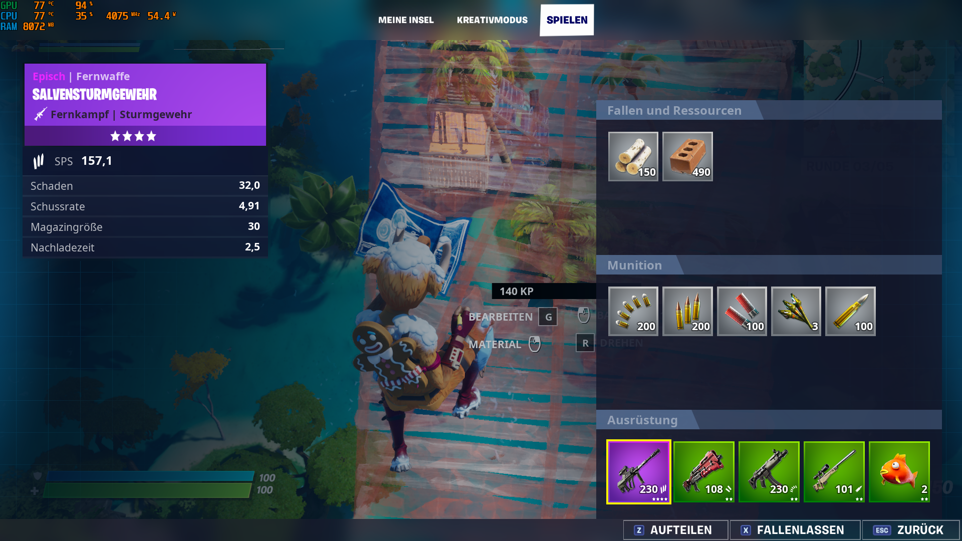

Ich hab jez Mal so ca 15Min Gezockt Temps max 81Grad und Takt bei avg Temp von ca 70-75 so bei min 4050Mhz die Ganzezeit geht der Takt nicht über 4,1 Ghz. Also es ist von ca 4,3Ghz auf nach 15Min auf 4,05Ghz Gedroppt.
