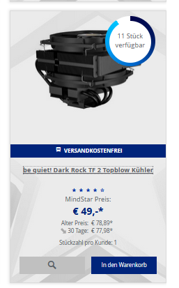

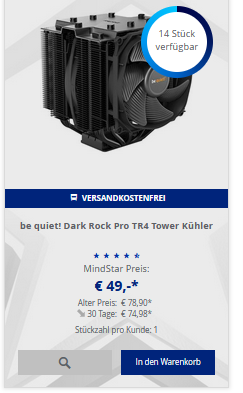

Ich weiß nicht, ob der Kühler ins Gehäuse passt, aber gerade im Angebot und versandkostenfrei im Mindstar (dein aktueller Kühler soll 100W kühlen können, der hier 220 Watt):
EDIT: Ansonsten wie warm ist es im Raum? Ggf. CPU und GPU mit UV betreiben?
