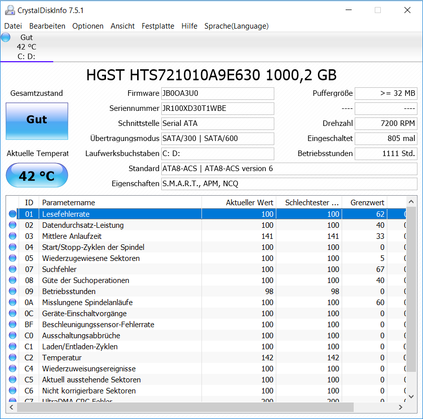

Bitte ein vollständigen Screenshot von Crystal Disk Info hier posten.
Ständig 100% Last auf der HDD, ohne das viel auf der HDD passiert, kann auch auf einen defekt der HDD hindeuten. Die Auslastung in % bei HDDs im Taskmanager ist etwas komplizierter.

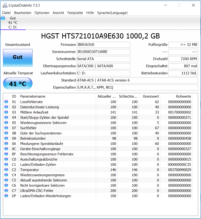

hie bitte sehr :)vielen dank für die schnelle antwort

Leider sieht man auf dem Screenshot nichts. Die wichtige Zeile ist nicht zu sehen. Und das Fenster ganz aufziehen, damit die Liste auch ganz zu sehen ist.
