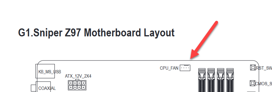

Es ist das G1 Sniper Z97 von Gigabyte und ja der Stecker ist auf dem Anschluss gesteckt auf dem Board.
Wenn Gehäuselüfter und CPU Lüfter den gleichen Anschluss haben werde ich es nachher mal umstecken.
Und ich werde dann mal ins Bios gehen und mir das anschauen.
Als Kühler sitzt Dark Rock 4 auf der CPU
Danke schonmal für eure Hilfe.
@prian ja Phoenix
Der CPU-Lüfter gehört auf den CPU-Anschluss und nicht an einem System-Fan-Anschluss.
Also bitte prüfen ob jeder Lüfter korrekt am Board angeschlossen ist.
