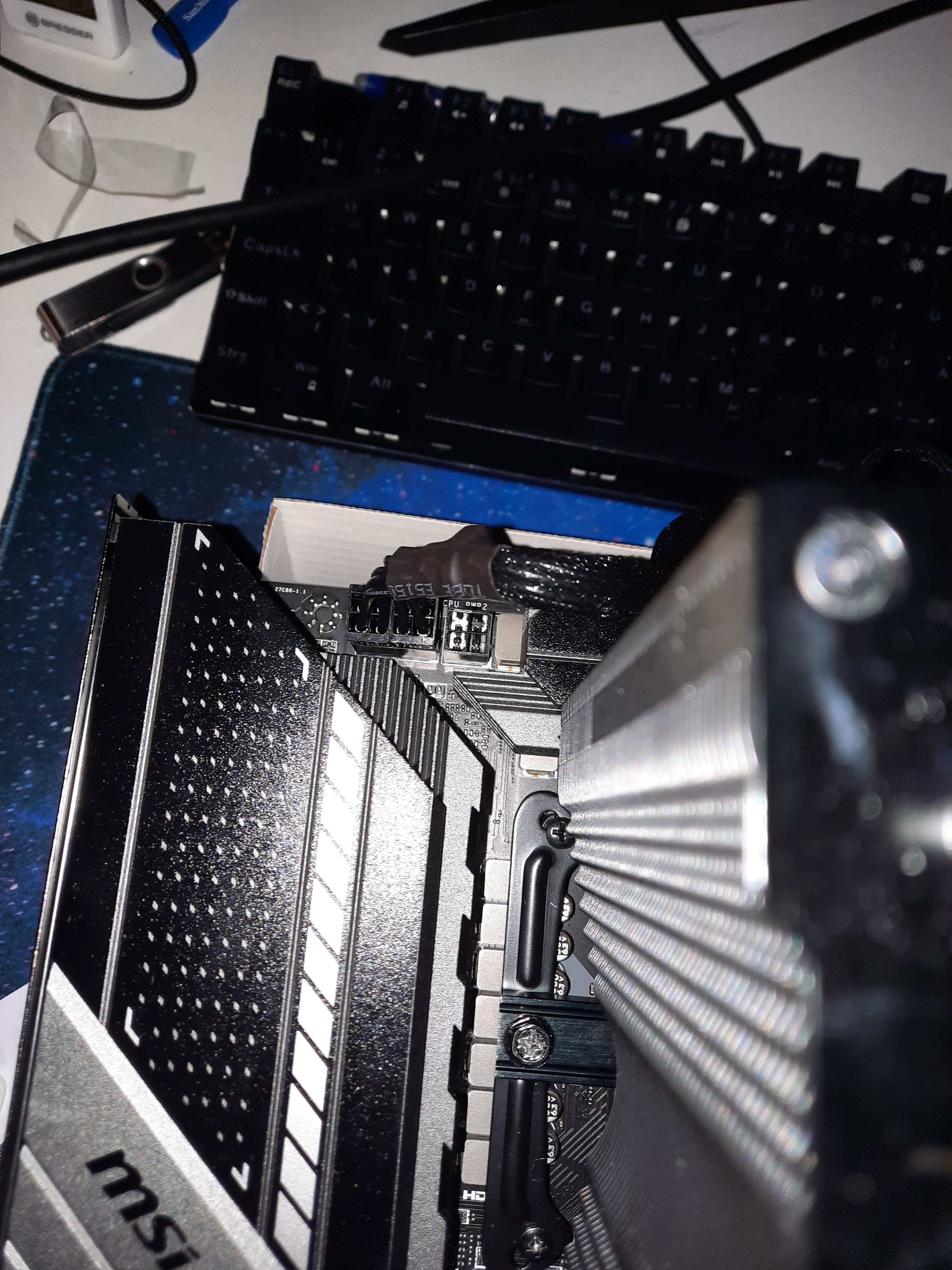

der 4xstecker muss nicht belegt sein damit PC laeuft, ist optional, ich hab auch keins und trotzdem boostet cpu ueber spezifikation
Welchen meinst du Cpu Pwr 1 oder 2 ä (kenne mich noch nicht so gut aus)
