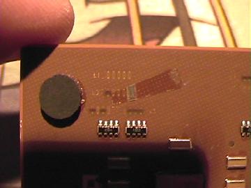

Also ich habe den Athlon unlocked indem ich einfach einen Draht genommen habe, diesen auf die gewünschte Länge geschnitten habe und auf ein Stück Tesafilm geklebt habe. Das ganze Teil habe ich dann einfach über die Brücke geklebt. Funktioniert wunderbar, ist relativ einfach und ist jederzeit wieder ablösbar.
Das gleiche kannste auch mit den Brücken machen, die für die Vcore zuständig sind. Eine Anleitung dazu findest du hier! Dort klickt du auf Workshop und dann auf "Interaktive T-Bred Malanleitung - AMD Thoroughbred CPUs übertakten". Dort kannst du dann die Vcore einstellen und dann zeigt er dir an welche brücken du verbinden musst. Bei deinem MSI kommst du mit der Vcore immer um 0,1V höher als normal ist. Ich hoffe ich konnte Helfen mit meinem gesabbel :D
