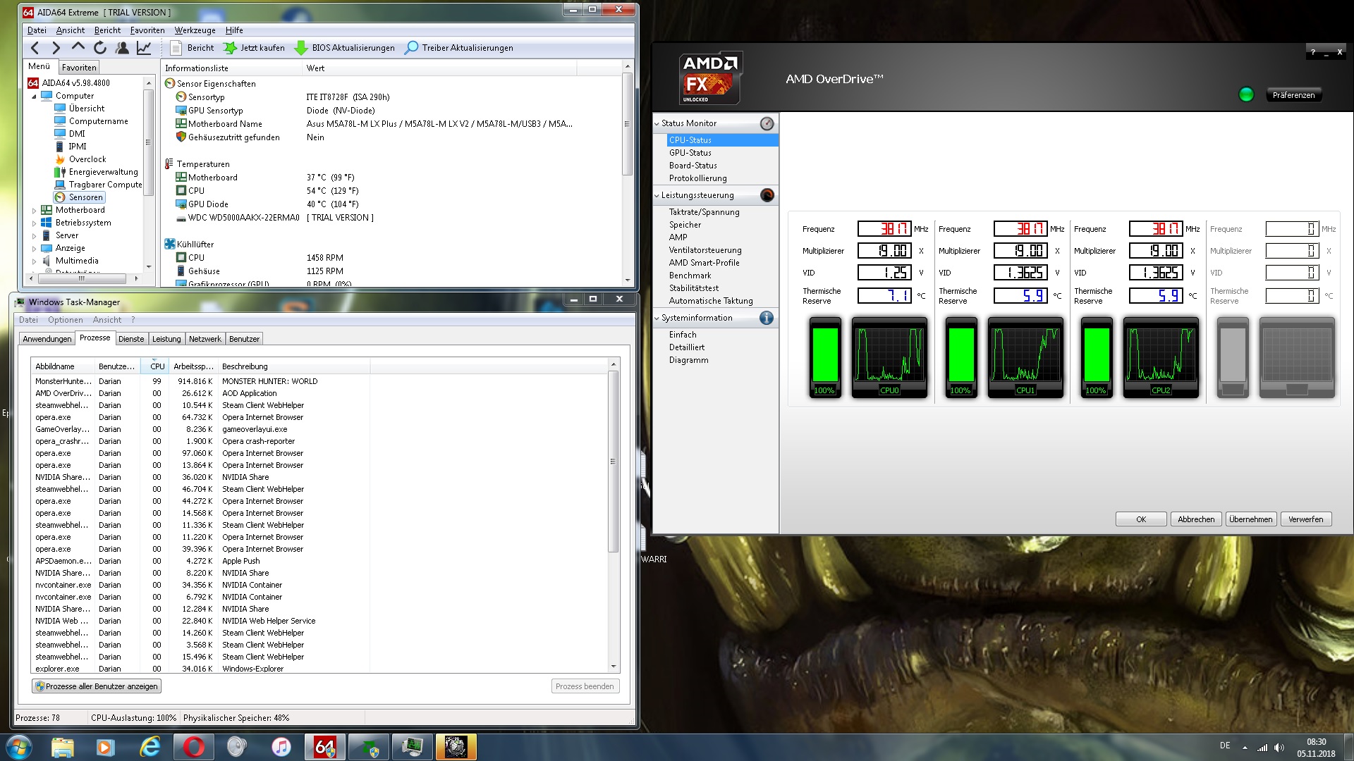

@rg88 Ich habe mir Overdrive runter geladen und das spiel mal gestartet hoffe du kannst mit den werten was anfangen :)
Wieso sind da im Screenshot nur 3 Module aktiv und nicht alle 6?
Schau mal bei msconfig nach ob da ein Haken bei den Kernen gesetzt ist, falls ja entferne diesen.
