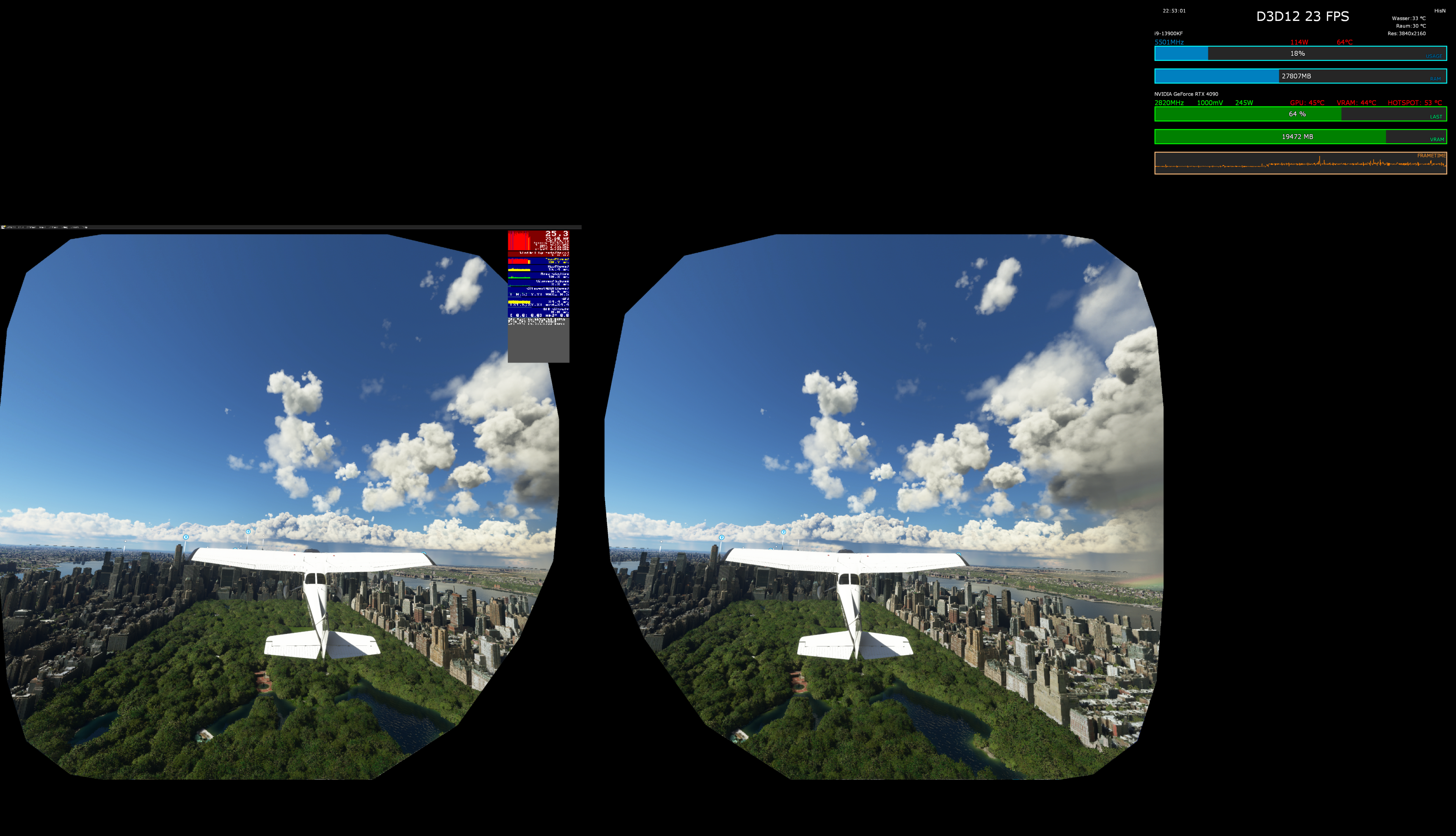

Mal als Beispiel. Ich denke das ist nur noch im messbar Bereich. Es gibt deutlich langsamere CPU´s als ein 12900K.
