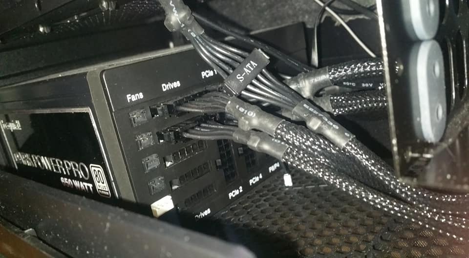

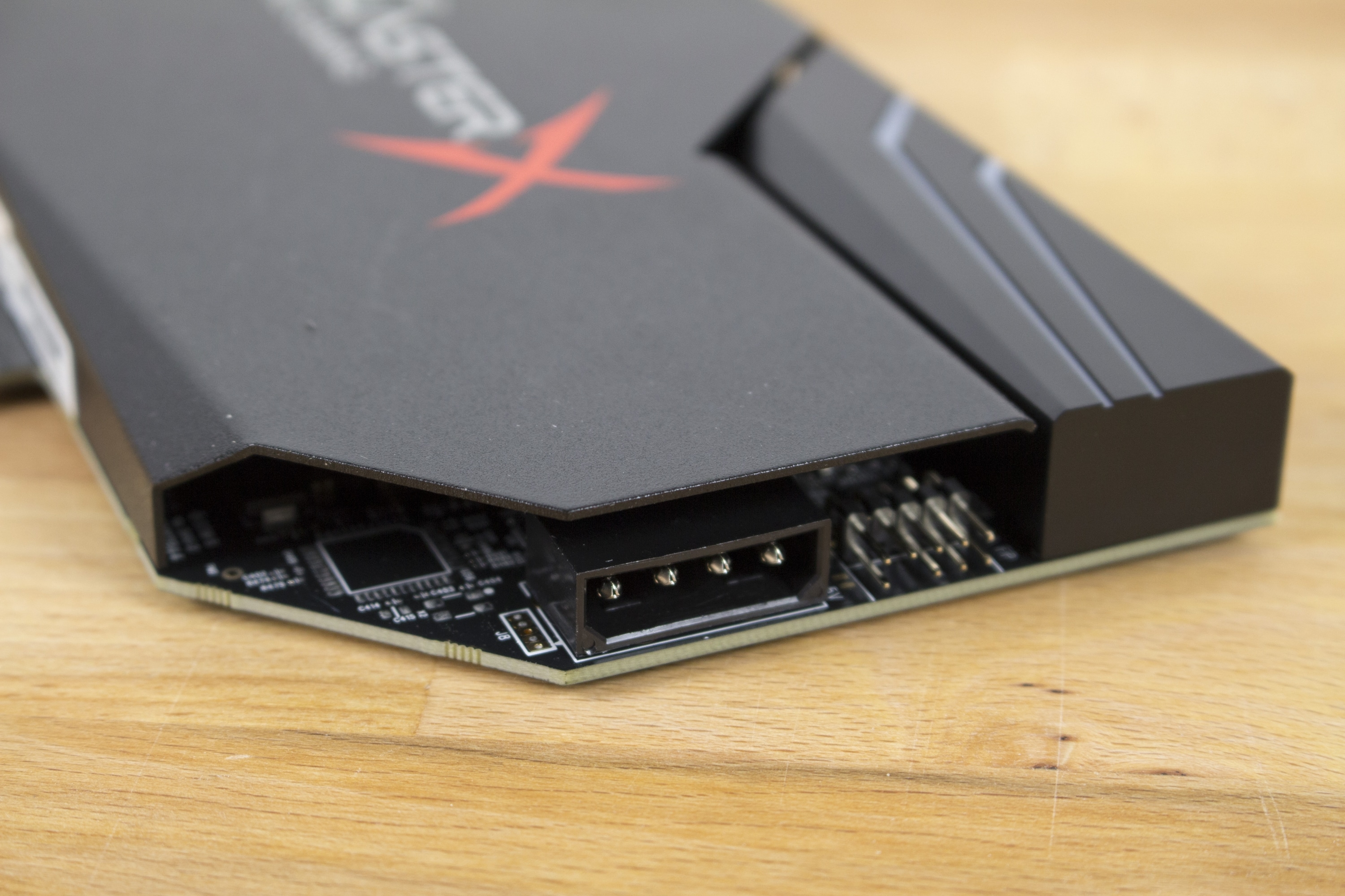

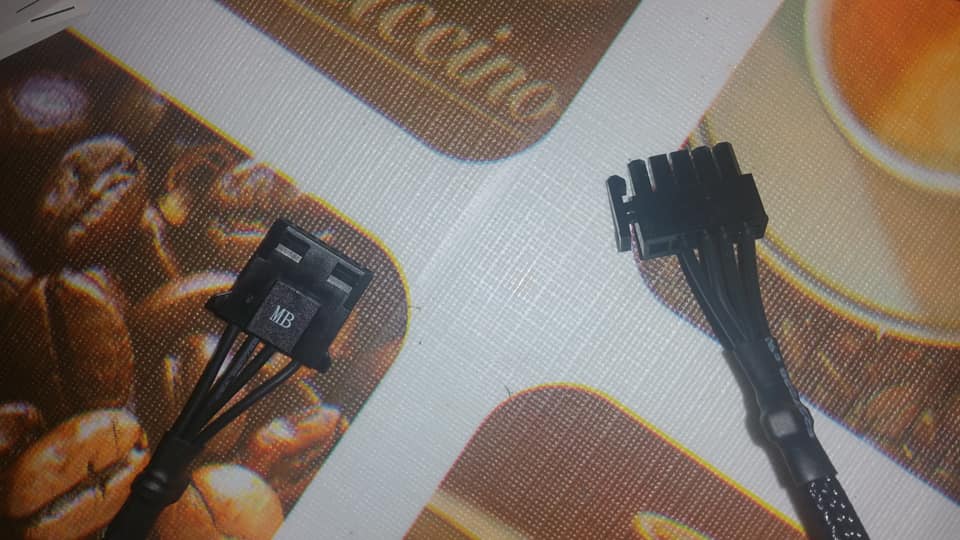

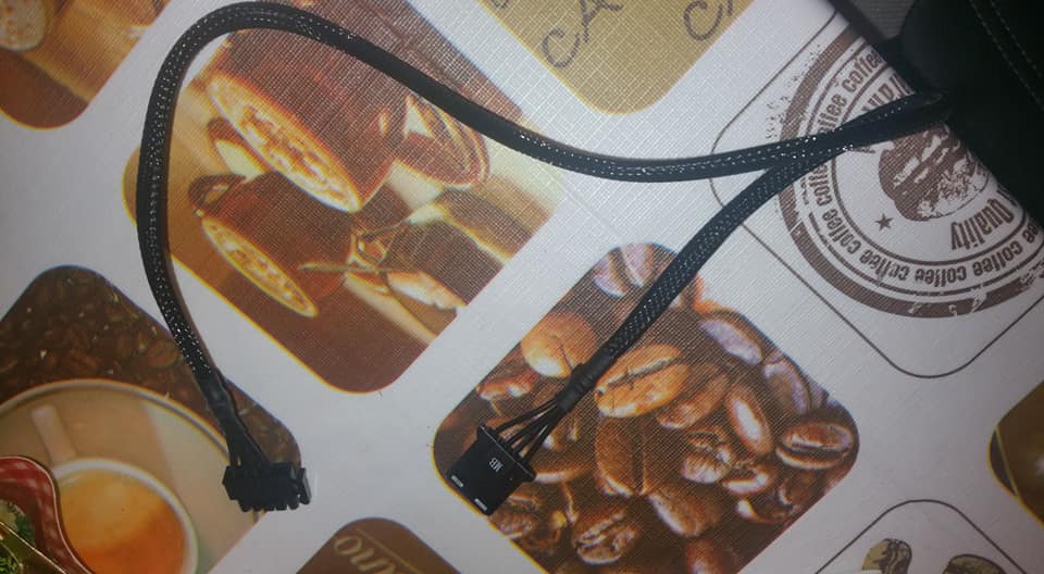

Kurze frage möchte mir diese Soundkarte holen, für die Beleuchtung brauch man den 4-Pin Molex Stecker das ist doch der richtige oder am Netzteil. Unzwar habe ich das

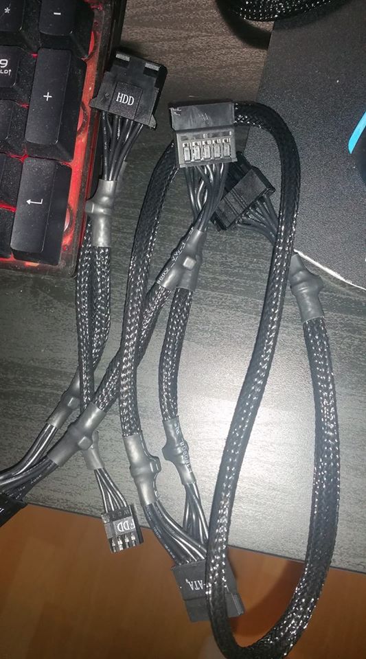

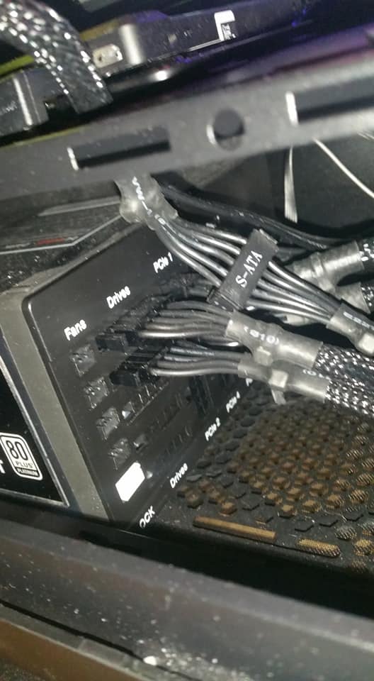

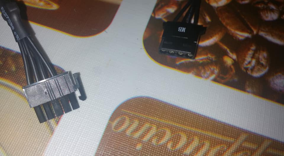

das ist das falsche Kabel, das MB ist ein extra Stecker.
du brauchst die anderen, wo HDD dran steht, da sind mehrere Molex oder auch SATA Stromstecker dran
Muss aber die selben Spannungen liefern, von daher auch verwendbar. Ist halt eigentlich für die Mainboards gedacht die einen Molex zur zusätzlichen Stromversorgung haben (war früher bei manchen großen SLI Mainboards der Fall um mehr Strom für die PCIe zu haben um 2 oder mehr Grafikkarten versorgen zu können)
Reaktionen: NMA, bisy und Spatha ROG G752
Ja hatte damal SLI ist aber 15 Jahre her oder Glaube da hatte ich mal ein Mainboard mit einem Molex Anschluss aber weiss es nicht mehr genau zu lange her.
Aber im Grunde genommen ist es doch das Gleiche oder nicht will halt nicht soviel Kabelsalat im Gehäuse und das mit MB ist halt einfach ist halt nicht so ne Lange Strippe
Ok ist aber vom Stecker in das Netzteil ja am Gleichen Anschluss so zu sagen.
Na ja steckt ja eh hinter dem Deckel wo man nix sieht. Also im Grunde egal jetzt welches ich Anschliesse. Wie du sagst
Kann höchstens sein dass das Kabel bei einem Multirail-Netzteil auf einer anderen 12V Schiene liegt als das für die HDDs, ist für die Soundkarte aber auch egal.
