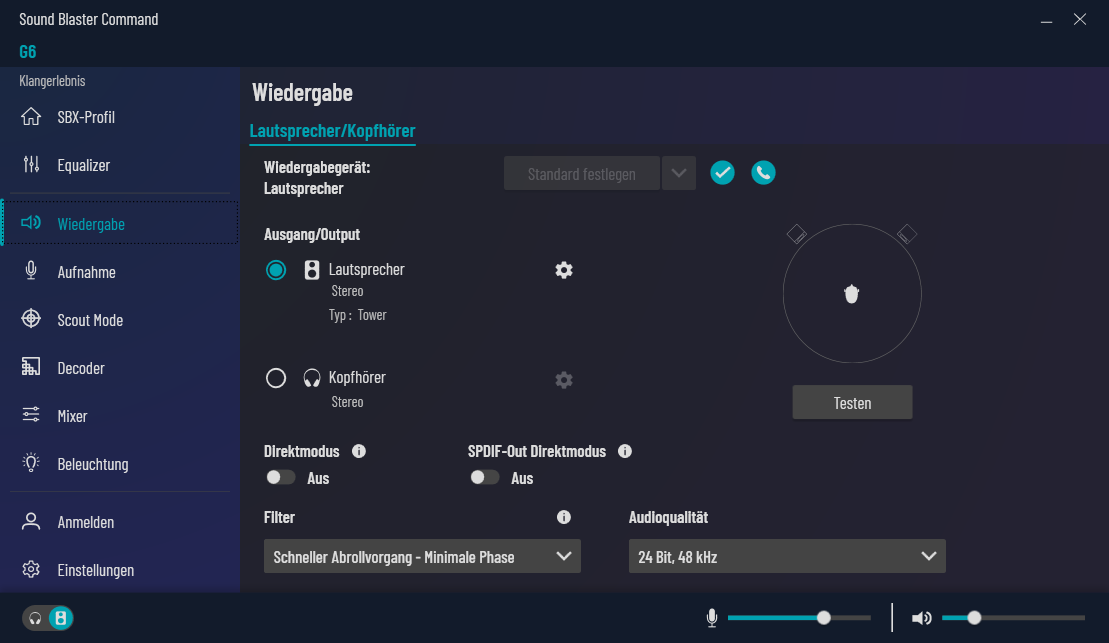

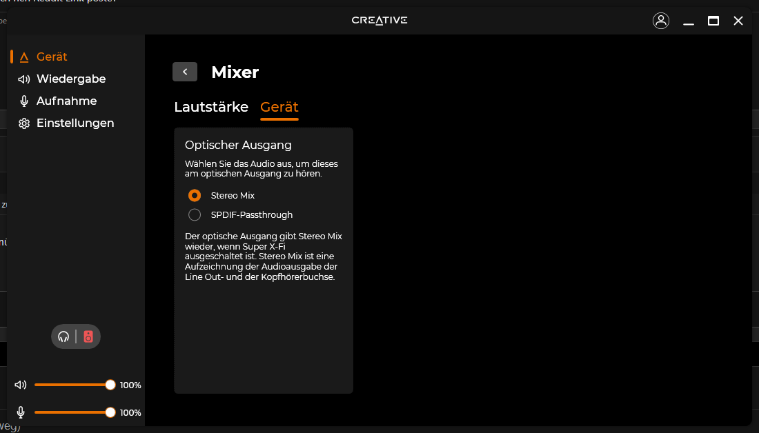

Das ist normal und ja auch so gewollt. Du müsstest ja den Direct Mode eben genau nicht auswählen. ;)
Nur mit dieser Einstellung lässt sich das regeln:
