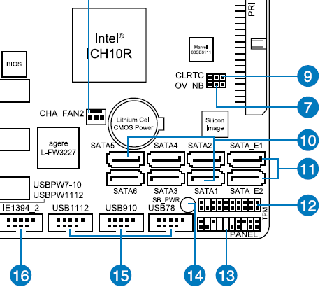

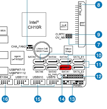

Du solltest die SSD an den aller ersten SATA Anschluss der Intel ICH10R anstecken, also untere Reihe, zweite Buchse von rechts.
Bei dem "Asus P5Q" hast du 8 SATA Anschlüsse.
Die beiden rechten sind der SIL5723, dort solltest du die SSD nicht anschließen.
Von den anderen 6 SATA Anschlüssen ist unten rechts der erste. Dort sollte man die SSD ansschließen (in der Grafik rot markiert).
Skizze:
http://www.abload.de/img/asusp5qbild1t6uqn.jpg
Siehe Handbuch Seite 28 (Kapitel 2-2)
http://www.asus.de/Motherboards/Intel_Socket_775/P5Q/#download
http://dlcdnet.asus.com/pub/ASUS/mb/socket775/P5Q/E4429_P5Q_v2_manual.zip
Dann prüfe bitte noch einmal anhand der Kabel und des Handbuches Deine MoBos ob die wirklich an den Ports hängen und welcher Controller für diese Ports zuständig ist.messi10 schrieb:Die SSD hängt an SATA 2 und die HDD an SATA 4

So Jungs,
da bin ich um Euch nun die neuen Erkenntnisse vorzulegen:
Also bin wie folgt vorgegangen:
1. Alles außer die SSD abgeklemmt
2. Die SSD an SATA-1 angeschlossen
3. Im BIOS auf AHCI kontrolliert (war nämlich natürlich schon vorher umgestellt)
4. Windows 8 installiert
5. Alle Programme installiert
6. HDD 1TB an SATA-4 angeschlossen
7. Im BIOS die M4 als Bootplatte gewählt
8. Läuft alles *hoffenlicht für immer* einwandfrei (Habe zur Probe den PC mehrmals runtergefahren, hochgefahren oder neugestartet und es gab kein Problem mehr)
Nochmal vielen Dank für Eure Hilfe
