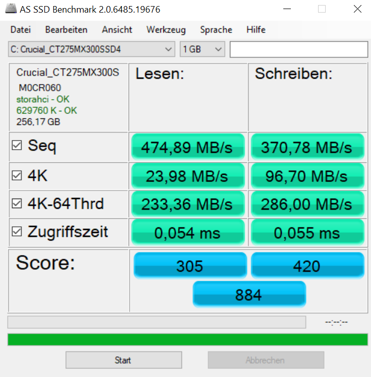

Servus,
hab meine ca. 1 Woche alte m.2 MX300 getestet und dabei ist mir aufgefallen dass die Schreibraten nicht so hoch sind, wie sie sein sollten. Zurück schicken oder ist das normal?
Wie immer an dieser Stelle die Frage nach der Hardware/BS die/das du nutzt? Davon hängt sehr wahrscheinlich auch die Schreibrate ab.
Ohne die Infos gibt es auch nichts weiter dazu zu sagen.

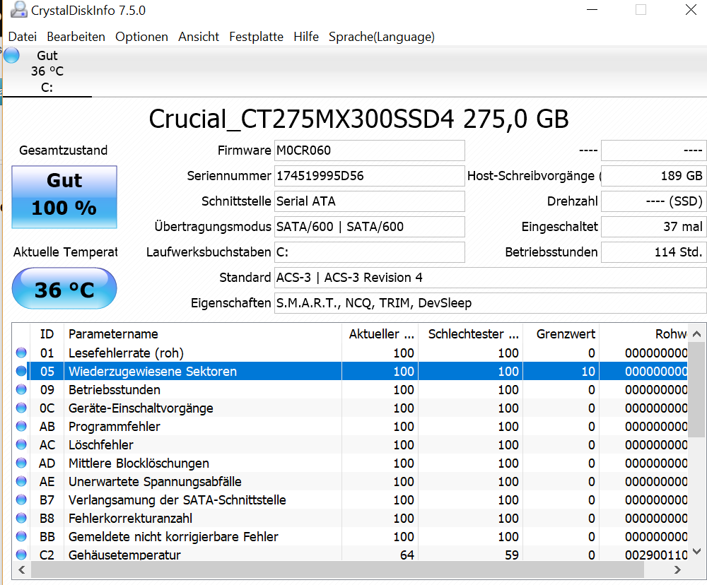

Meiik24, die wichtigste Spalte bei CrystalDiskInfo sind die Rohwerte, die sind aber leider nicht vollständig sichtbar und ebensowenig alle Attribute, der Rohwert von C7 sagt zum Beispiel aus, ob es Probleme mit der Kommunikation mit dem Host Controller gibt. Screenshots von CrystalDiskInfo sollten immer so sein, dass keine Scrollbalken mehr sichtbar sind.
Benche auch mal im Abgesicherten Modus von Windows, da sind viele Services nicht aktiv die ggf. bremsen und auch viel Energiespareinstellungen werden nicht genutzt. Welches Mainboard verwendet wird, wäre auch hilfreich zu wissen.
