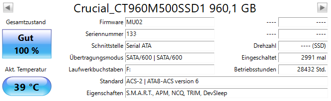

Gut, dann muss ich doch mal das Risiko eingehen einer seit Ende 2013 fehlerfrei funktionierenden m500 (mittlerweile im 2. PC) mit 960GB (mit Firmware MU02) eine neue Firmware zu spendieren. Obwohl, nur dafür?
