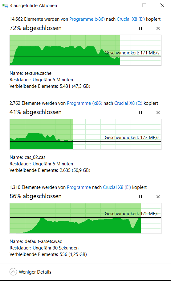

Für die die es interessiert, habe mal meine Spielebibliotheken vom Laptop auf der X8 gesichert und dabei die Ergebnisse bestätigen können, kommt zunächst im cache folgendes heraus:
Nach einiger Zeit ist die SSD dann in den QLC Modus gewechselt wo die schreibrate auf ca. 90 MB/s einbricht.

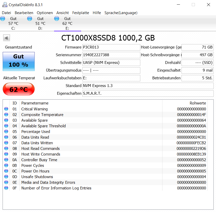

Die Temperaturen liegen wie im test beschrieben recht hoch und machen sie zu einem idealen Taschenwärmer :D
Alles in allem ist die Arbeit sehr überzeugend und QLC nicht störend, die Verarbeitung gut und die Oberfläche der SSD ist aufgeraut, was sie stehts kühl anfühlen lässt. Bis man sie Stark benutzt.
