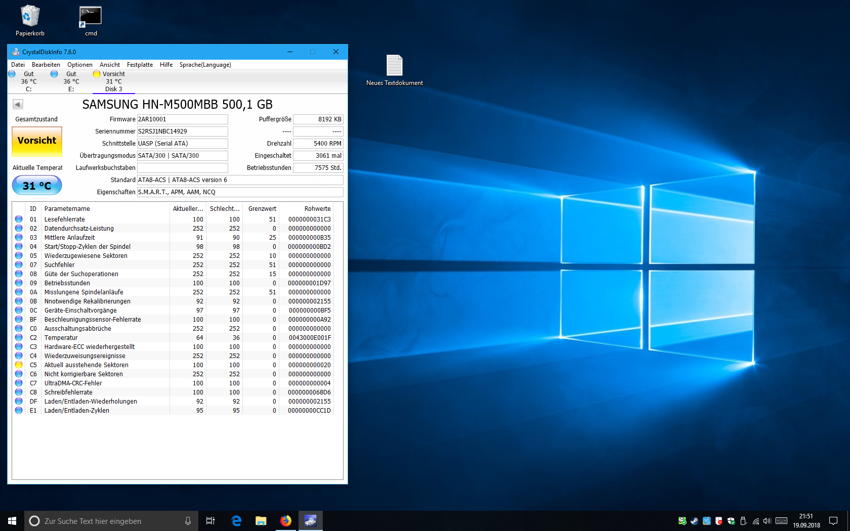

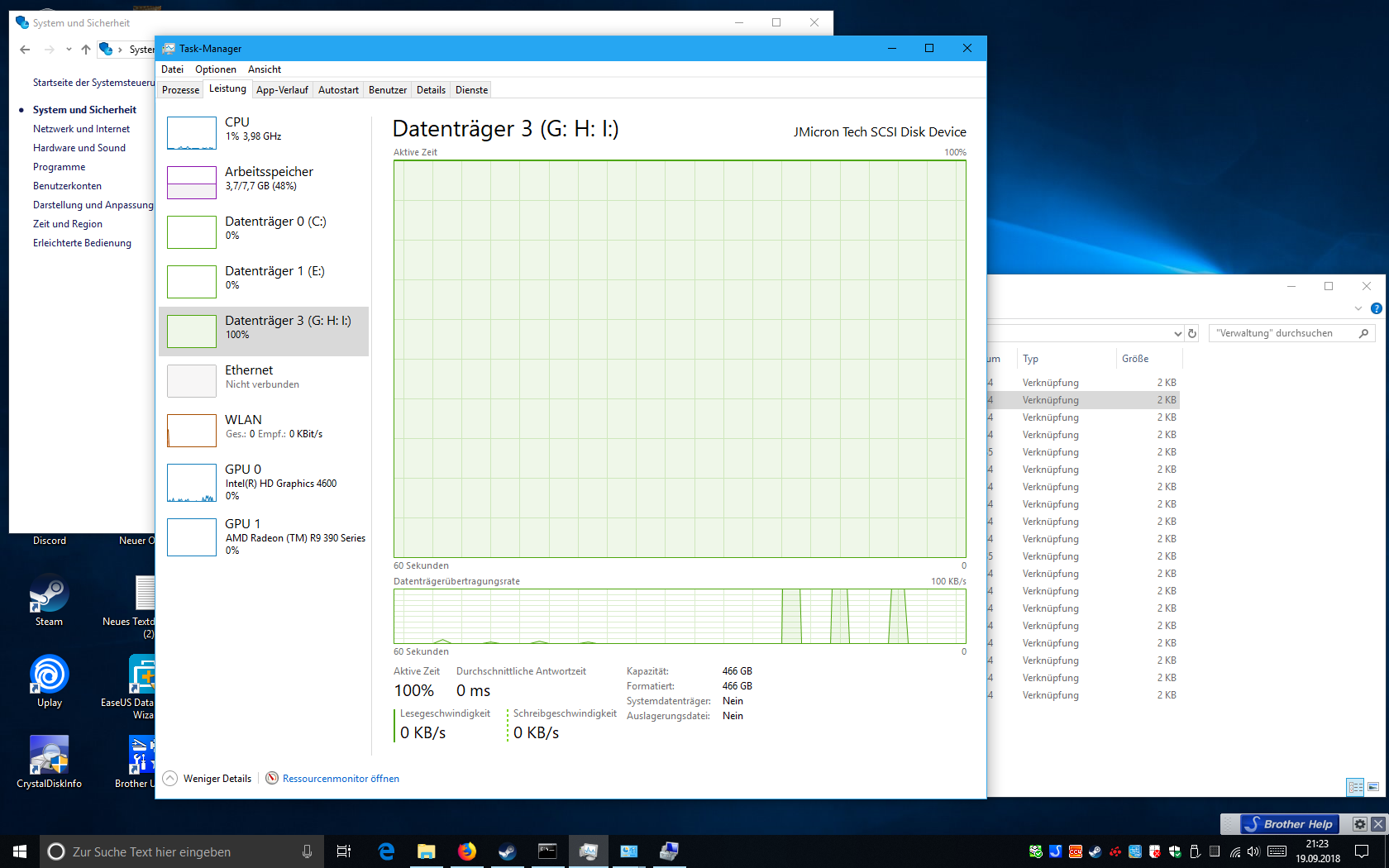

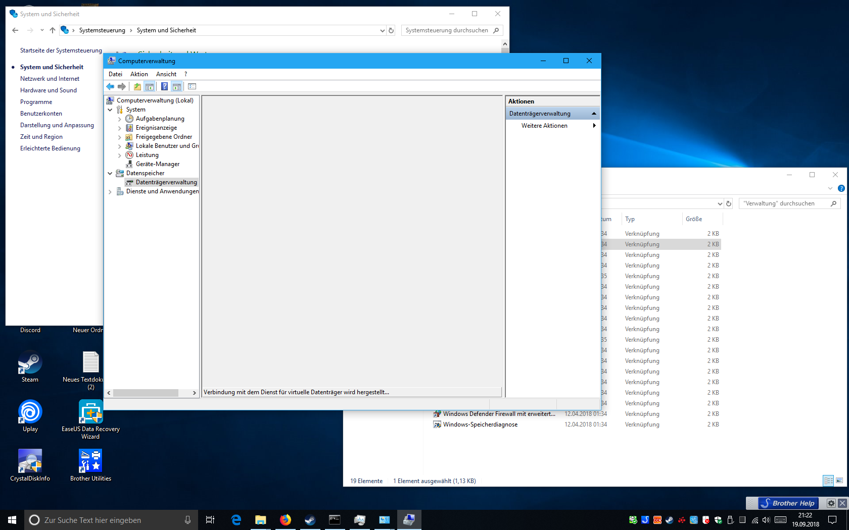

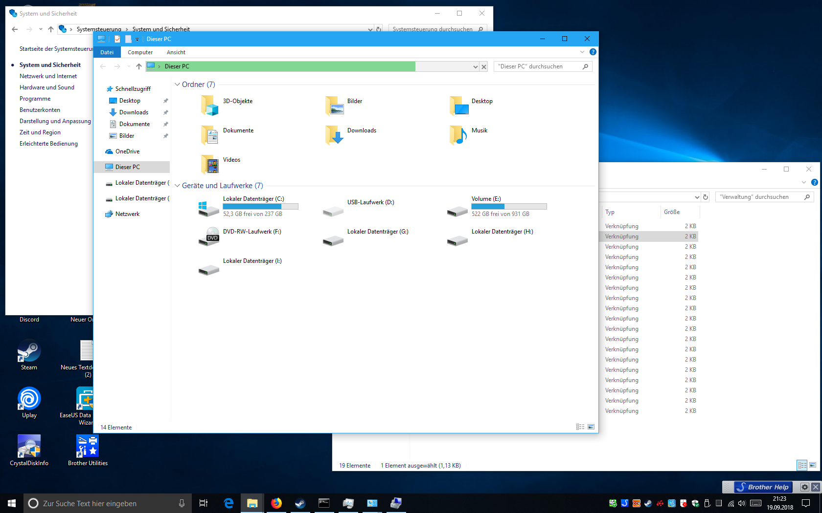

Grüße, ich habe folgendes Problem... Eine Samsung HDD 500GB mit Win 10 drauf wird unter mein Computer über ein externes Laufwerk sowie unter SATA nicht erkannt. Ich habe natürlich schon jeden Port ausprobiert, ohne Erfolg. An einem anderen Rechner war das selbe Problem. Die Festplatte wird mal nach 10min erkannt und ist danach direkt auf 100% ausgelastet (Bild 1). Über Geräte und Laufwerke (Bild 2) ist sie als Laufwerk (G/D/H und I) zu sehen und reagiert beim Versuch sie anzuklicken mit dauerladen, es tut sich wenig außer dass Windows sich sogar an manchen Stellen aufhängt. Über CMD mit Diskpart tut sich leider auch nicht, selbst Diskpart scheint nur zu versuchen die Festplatte zu erkennen und bleibt auch in der Ladeansicht hängen. In der Computerverwaltung (Bild 3) ist auch keine Reaktion zu erkennen, davor habe ich es mal einige Stunden laden lassen auch ohne Erfolg. Ich habe nach dem ganzen Theater CrystalDiskInfo geöffnet, siehe da (Bild 4) eine erste Meldung... Vorsicht C5! Kann mir bitte jemand weiter Helfen ich bin für jeden Ansatz sehr dankbar. Lg

Die HDD ist eben defekt, wenn bei so vielen Versuchen keine Zugriff möglich ist, dann ist die Sache doch eindeutig. Die 100% Auslastung kommen daher, dass Windows versucht die Platte einzulesen ...

Die smartwerte zeigen zwar den einen oder anderen fehler, aber die Platte selbst bewertet diese noch nicht als kritisch.

Wenn die Platte schon in der Datenträgerverwaltung nicht funktioniert, dann hat das nichts mit dem Dateisystem zu tun. Die is hinüber

Man beachte auch den hohen Wert des Beschleunigungssensors, die Wahrscheinlichkeit ist hoch, dass das auch die Ursache für den Ausfall ist.
Reaktionen: samuel98 und rg88
Der Beschleunigungssensor misst die Stöße und die schaden den HDDs eben, außerdem dürfte die hier auch die 5 Jahre vom Hersteller geplanter Nutzungsdauer hinter sich haben.
