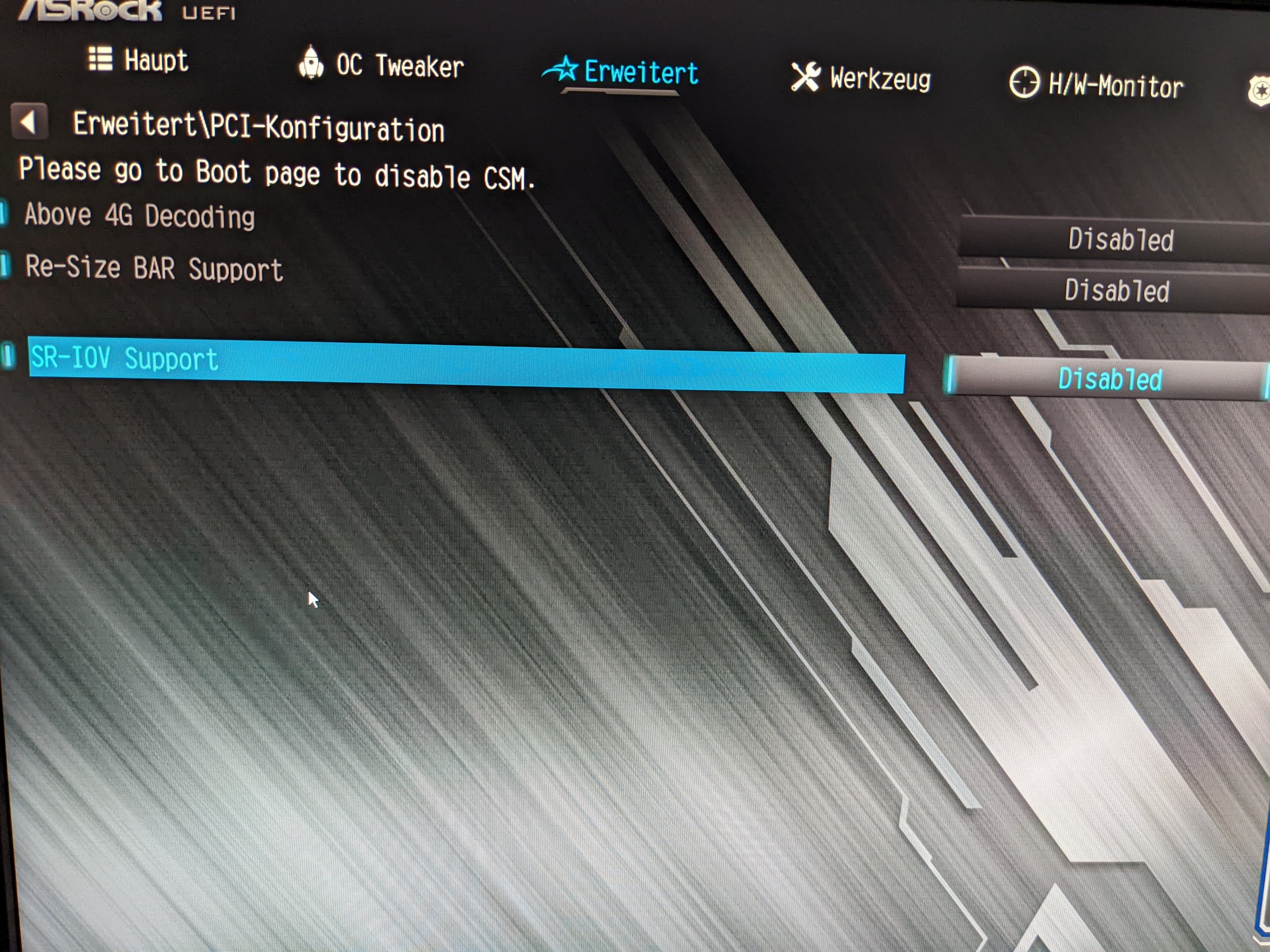

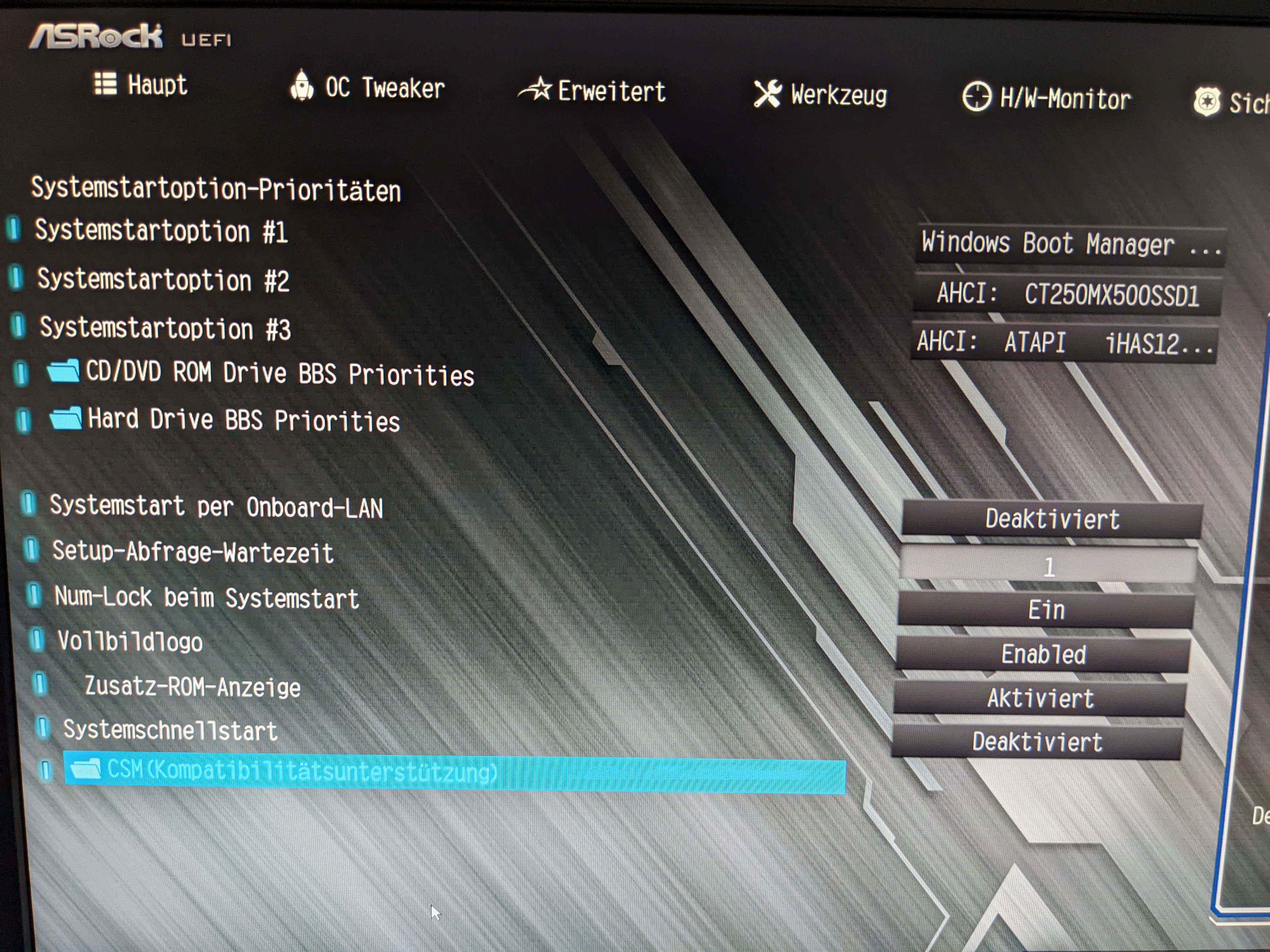

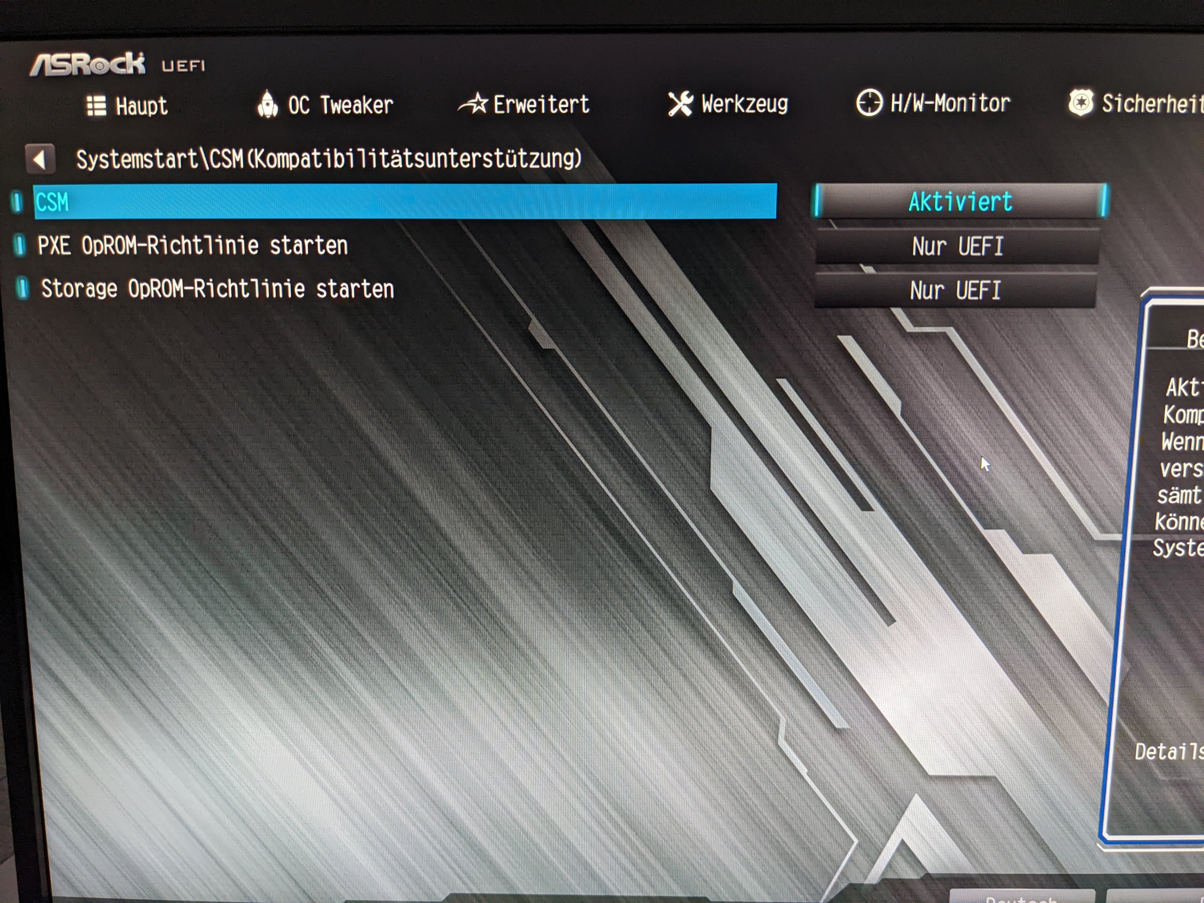

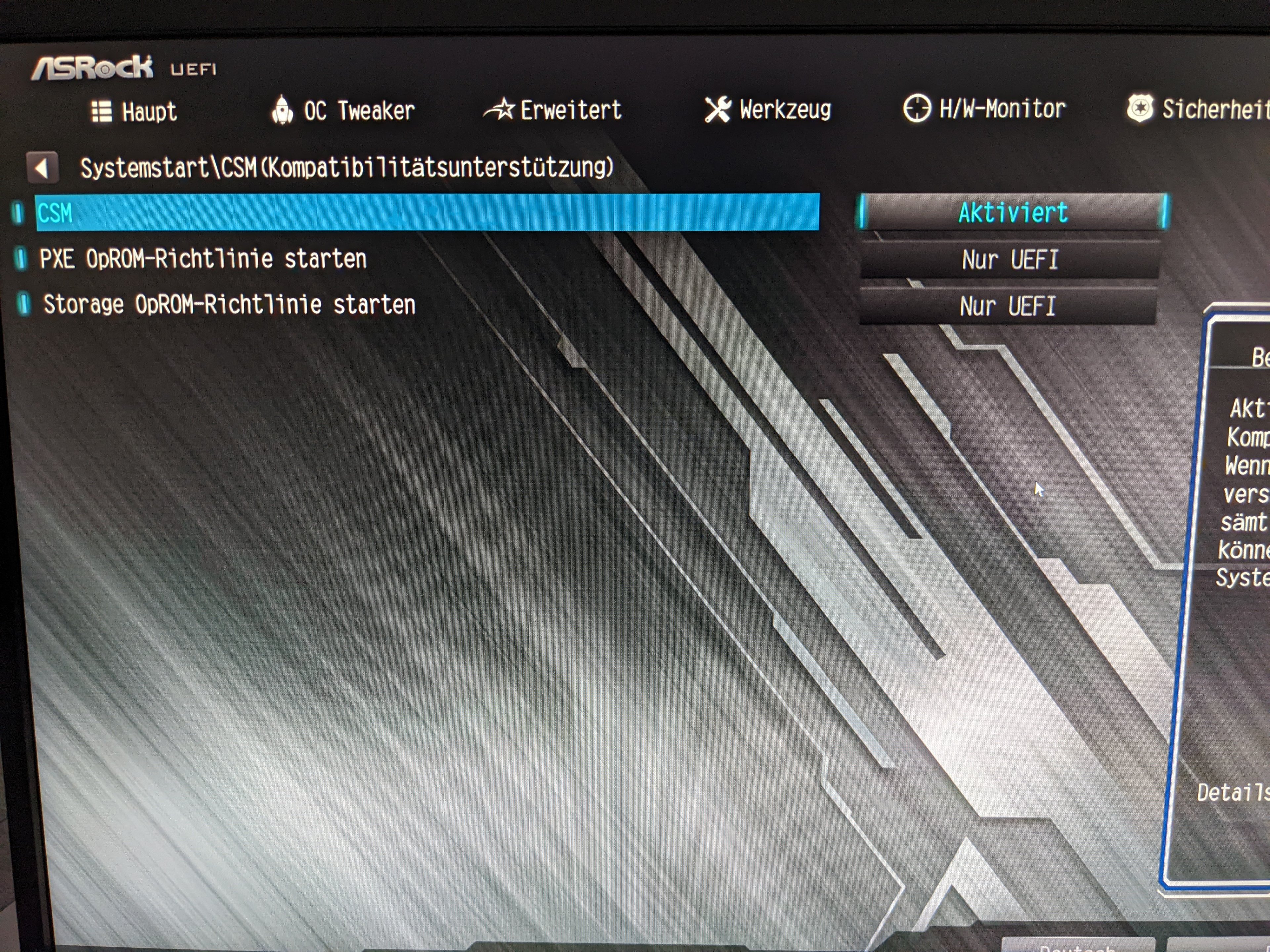

Heyo
Ich hab zwar einige Threads zum Thema CSM gelesen und mich sogar versucht durch gewisse Artikel zu kämpfen, aber um ehrlich zu sein bin ich mit dem Thema nach wie vor überfordert.
Ich weiss, dass ich für SAM im UEFI CSM deaktivieren und 4G decoding aktivieren muss. So weit so gut.
Was ich aber nicht ganz verstehe, ist ob es gewisse Risiken birgt, wenn ich CSM nun deaktiviere. So wie beispielsweise dass mein Rechner nicht mehr bootet (und sich das durch ein einfaches Umstellen im BIOS auch nicht mehr lösen lässt).

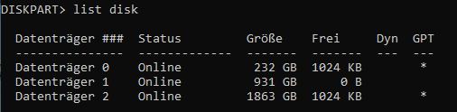

  • Laut Diskpart ist meine Boot-SSD im GPT Modus
  • mein BIOS ist auf UEFI anstatt Legacy
  • CSM ist aktuell aber aktiviert, Windows bootet und läuft mit diesem Setting schon seit Gotthelfs Zeiten absolut problemlos
Was also kann passieren wenn ich CSM deaktiviere? Überseh ich irgendwas, womit ich sichergehen kann, dass ich auch wirklich unbeschadet "da raus komme"?
PXL_20220722_172215455.jpg PXL_20220722_172229330.jpg PXL_20220722_172245502.jpg

Richtig, die 67XT ist auch der Grund warum ich mir nun Gedanken über CSM/SAM mache, weil die Karte steckt erst seit gestern im System. Mit der Vega war das ja noch gar nicht möglich, daher war's egal.
Und was mich davon abhält das einfach zu tun? Dinge wie Sebbis Erfahrung beispielsweise ^^
