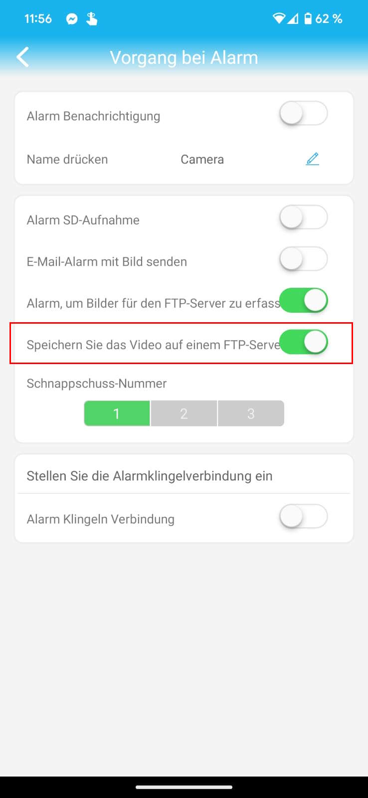

ich habe mir 3 Ctronics IP Kameras (Ctronics 2K 4MP) gekauft und installiert. Ich bin schon soweit, dass ich Bilder auf der externen Festplatte der Fritzbox aufnehmen kann. Nur einzelne Bilder keine Videos.
Leider finde ich keine Option in den Einstellungen, weder in der App noch in der PC Software, wie ich Videos auf dem ftp Server speichern kann.
Weiß hier jemand, was ich genau machen muss?

Danke, ich finde die Option in der Anleitung nicht.
Das ist die einzige Einstellung, die ich dazu finde.

Oft unterstützt die Software dieses (sorry, insbes. chinesischen) "Billig-Mist" keine Permanent-Speichermöglichkeit für Videos, sondern bietet mal grad' eben einen Video-Livestream.
Ich gehe da eher von einer "Fehlbenennung" in den Optionseinstellungen aus - das bedeutet bestimmt es können maximal Schnappschüsse aus dem Video-Stream - also (Stand)Bilder - gespeichert werden. 🤷‍♂️​
Hallo Wakkan,
ich hatte hier das selbe Problem. Leg mal ne Speicherkarte ein. Dann sollte es funktionieren. Auf jeden Fall klappt das bei mir jetzt. Eventuell braucht er die Speicherkarte zum Zwischenspeichern der Daten.
